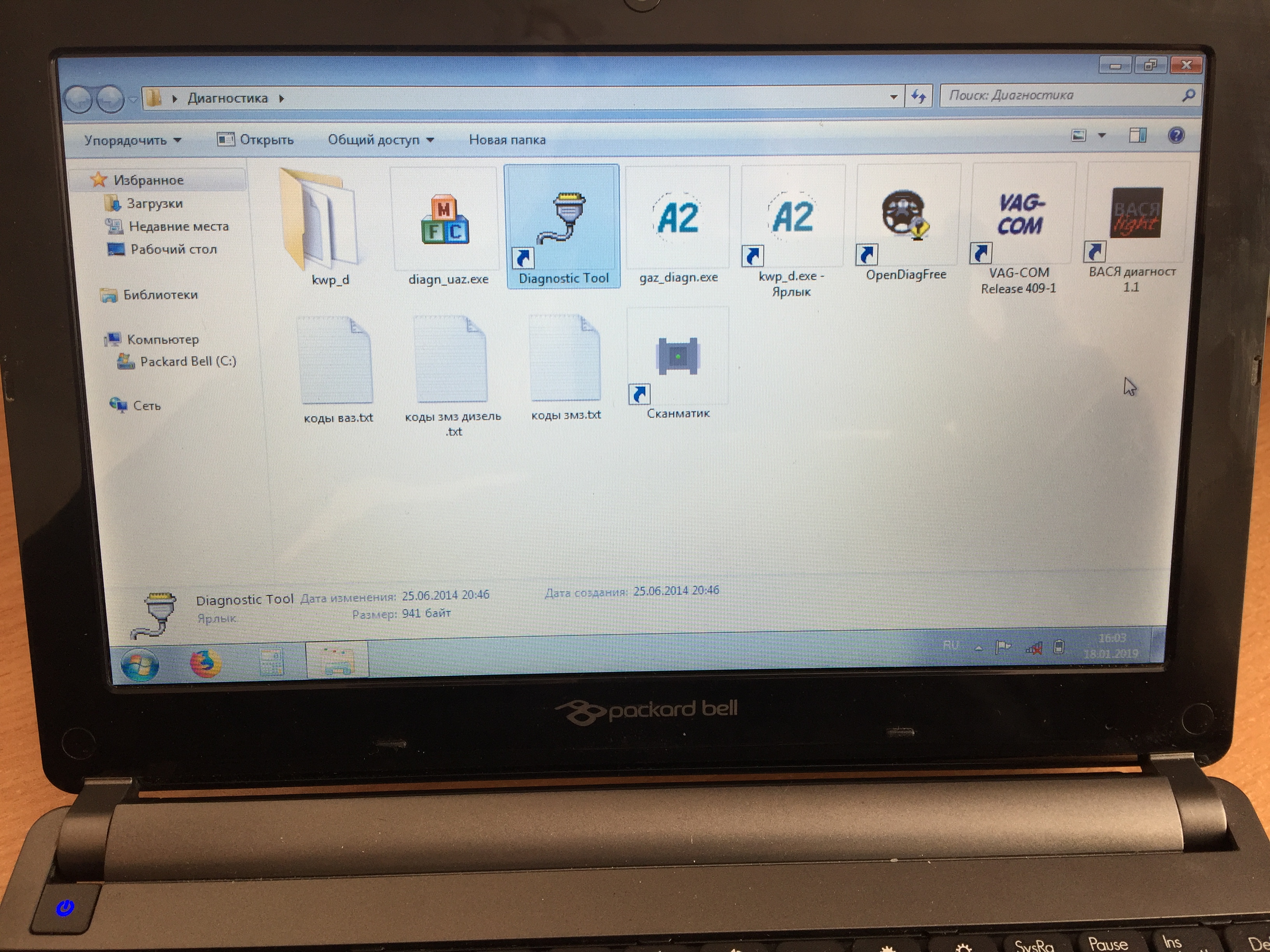

Сообщение aussidler » Пт янв 18, 2019 12:13
Здравствуйте . подскажите пожалуйста программку диагностики чтоб свежие машины видела . работала с виндовс . у меня все что есть . уаз профи 2018года не видят . а на нем чек то загорится то потухнет причём когда горит машина едет заметно хуже

Сообщение Yura » Сб май 04, 2019 05:22
Патриот c 16 года и моложе корректно видит только OpenDiag но она на Андроид, установи на телефон
