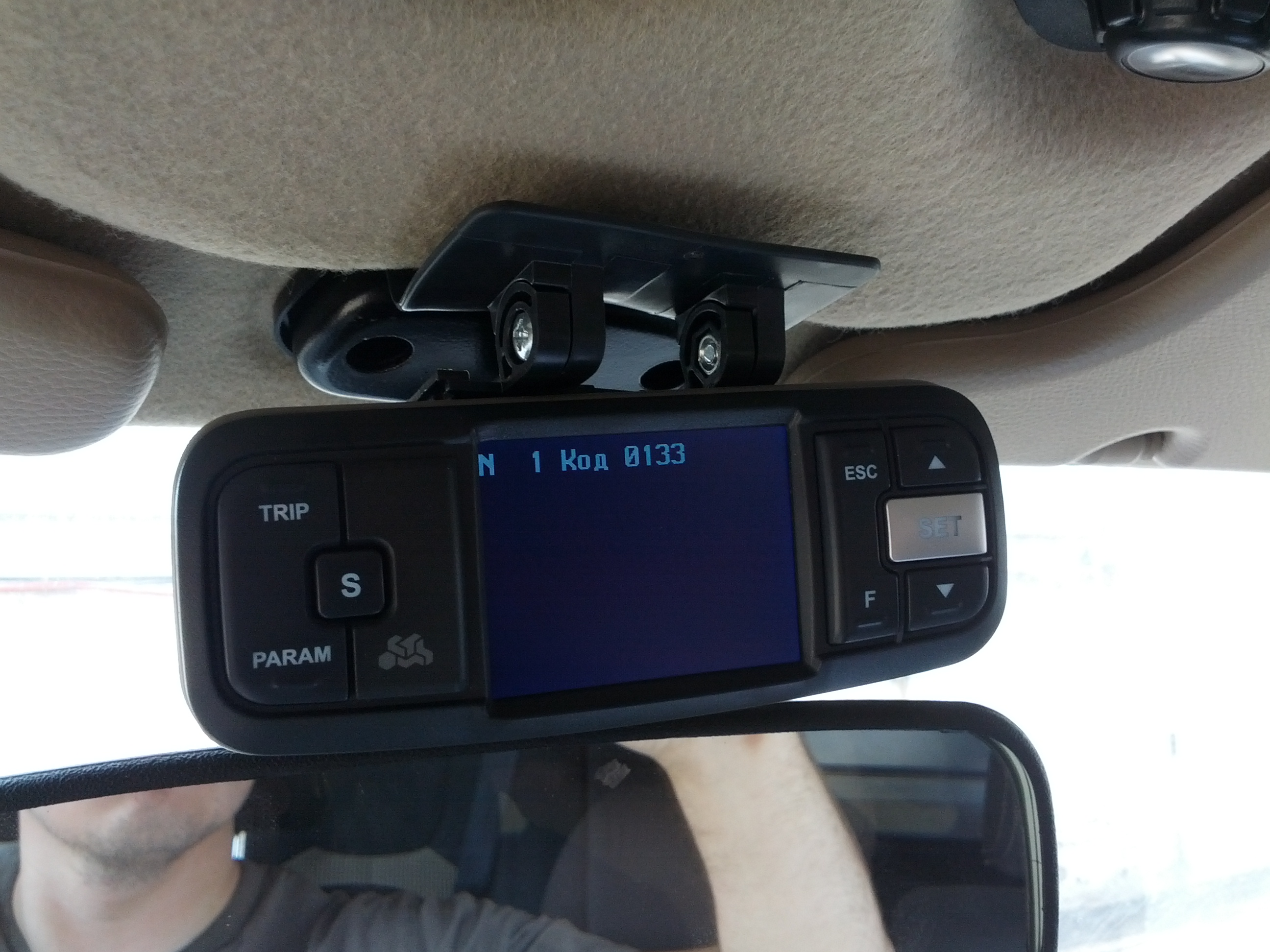

Я в итоге купил VC731 (по наличию в удобном магазине) и установил как и планировал, над зеркалом. Мне очень удобно.
http://www.zion.ru/FORUM_IMG/IMG_20130712_130722.jpg
Феном погрел крепеж, изогнул по форме потолка и прижал зеркалом. Держится хорошо и провода пустил через туже дырку под зеркалом. Я посматриваю иногда за расходом, и температурой ОЖ, вниз мне не удобно было бы. А тут получается почти не отвлекает от дороги. +кожух у БК какраз в цвет потолка )
