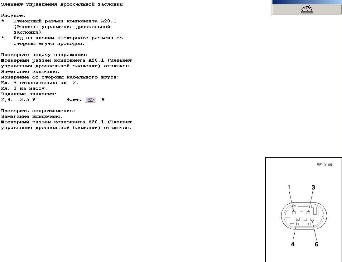

lexander писал(а): Подскажите - какое напряжение должно в итоге приходить на дроссель и где копать проблему?
Держи. Может поможет...
lexander
Сообщений: 28
Зарегистрирован: Вс авг 11, 2013 10:49
Снова ошибка Р2135
Сообщение lexander » Пн апр 24, 2017 21:54
Огромное спасибо, стало немного понятнее, значит 3,3 вольта на 3 пин приходят, на 4ом пине изменяемое сопротивление, а 5-6 выходят разное напряжение при работе педалью? В любом случае того, что я намерил, а именно 9,7 вольта нигде быть не должно... Где бы замерить напряжения с ЭБУ на дроссель при заведомо работающем ЭБУ, а то, похоже, мозги у меня немного вышли из строя
