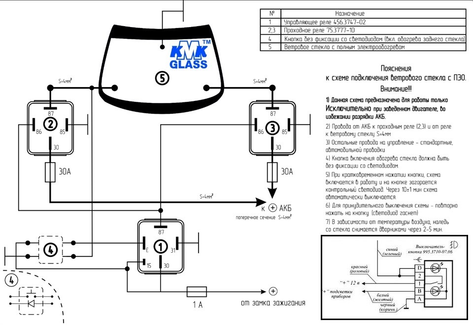

Тоже перестал работать обогрев лобового, нашел видео.
Буду копать что не работает.
Отправлено спустя 52 минуты 28 секунд:
Реле под номером 1 нашел, а вот где находятся реле 2 и 3 еще не разобрался.
Отправлено спустя 33 минуты 44 секунды:
Схема обогрева ветрового стекла2.png (405.51 КБ) 8213 просмотров
Схема обогрева ветрового стекла3.png (270.25 КБ) 8213 просмотров

Вот это хороший был пост!
Только терзают меня смутные сомнения, что раз у меня все работает, кроме узкой полосы, то как раз где-то в одном из шлейфов, что на видео видны, есть повреждения, которые фиг устранишь.
