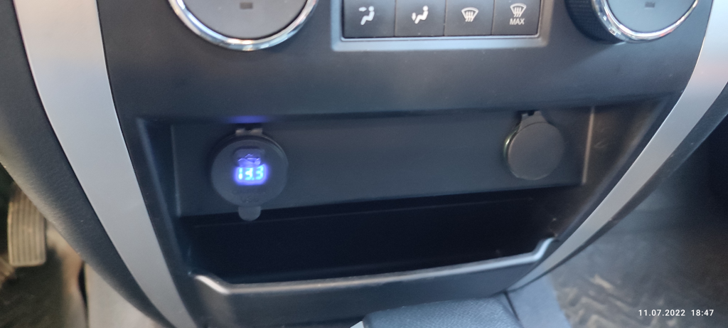

Прикуриватель Патриот 2014 года.
Воткнул такую штучку - с выключателем и вольтметром.
Получилось так
Получилось так
