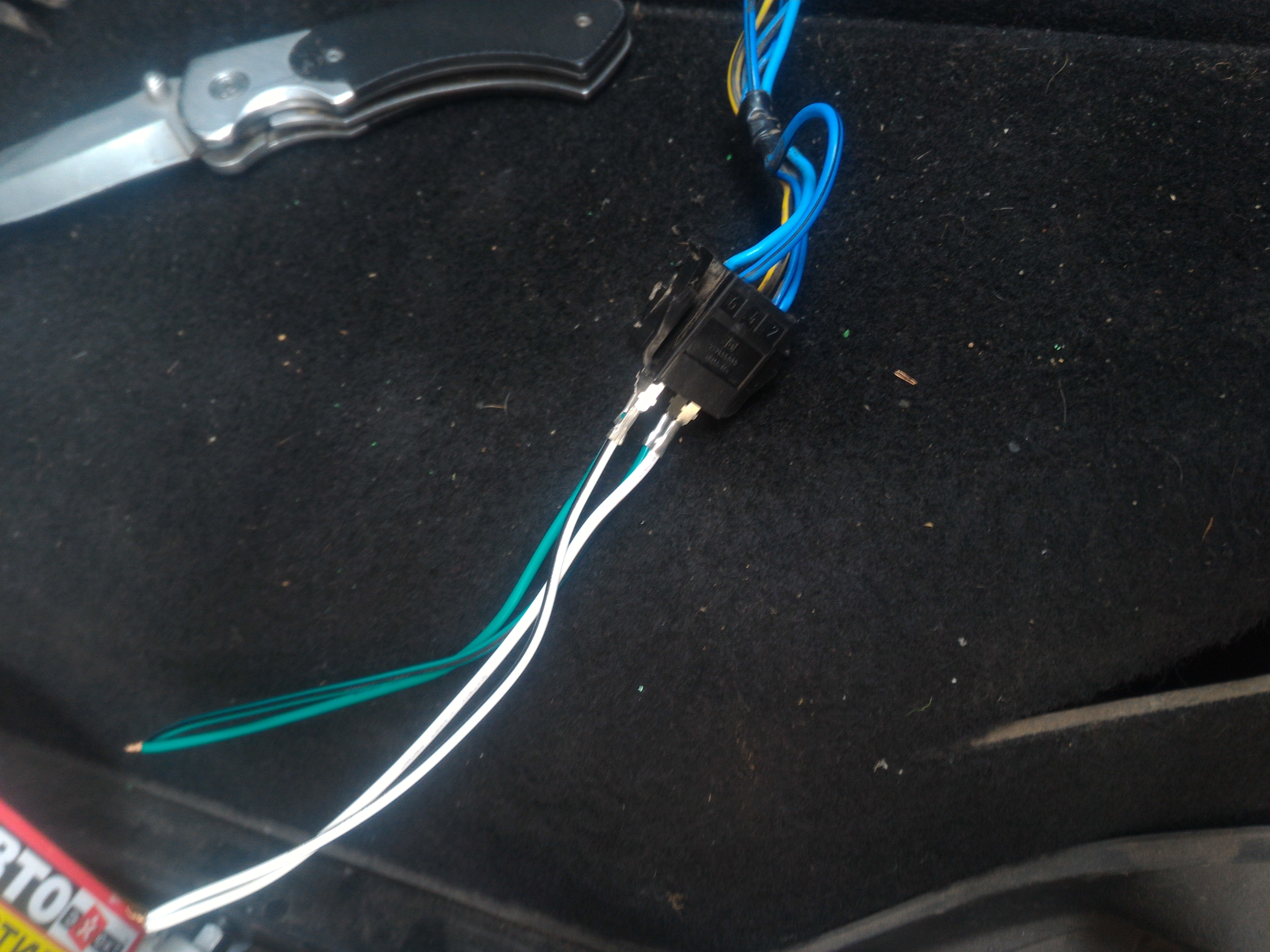

Сообщение Petrol » Вт июл 03, 2018 09:29
Blondi13, вот так спарил:
желтый с голубым и синие с черной полосой скрутил
Обогрев задка
Сообщение Blondi13 » Вт июл 03, 2018 10:16
е советую так делать...
Хотя , если есть большой огнетушитель.... :-D
Petrol
Сообщений: 1470
Откуда: Орел
Машина: Суслик
Благодарил (а): 537 раз
Обогрев задка
Сообщение Petrol » Вт июл 03, 2018 10:19
Blondi13, что значит не советую? Не то соединил? Это был всего лишь тест. Вот результат:
Фирмовая Уазовскся изолента.
Вроде ничего не перегорело. Греется ли или нет, определить трудно, но напруга проседает на 0,3 В.
Обогрев задка
Сообщение Blondi13 » Вт июл 03, 2018 10:33
Если нормально, то:
1. разъём убрать жёлтый-чёрный и синий - обрезать излишки и спаять между собой;
2. синий-чёрный который выходит из двери откусить от разъёма и опрессовать кольцевым наконечником, который посадить на шпильку крепления фонаря.
3. лишний кусок синего-чёрного (от шпильки до разъёма) убрать за ненадобностью.
Petrol
Сообщений: 1470
Откуда: Орел
Машина: Суслик
Обогрев задка
Сообщение Petrol » Вт июл 03, 2018 10:47
Blondi13, спасибо за помощь, приношу извинения что тупил, был уверен, что именно через разъем подходит напряжение в дверь.
