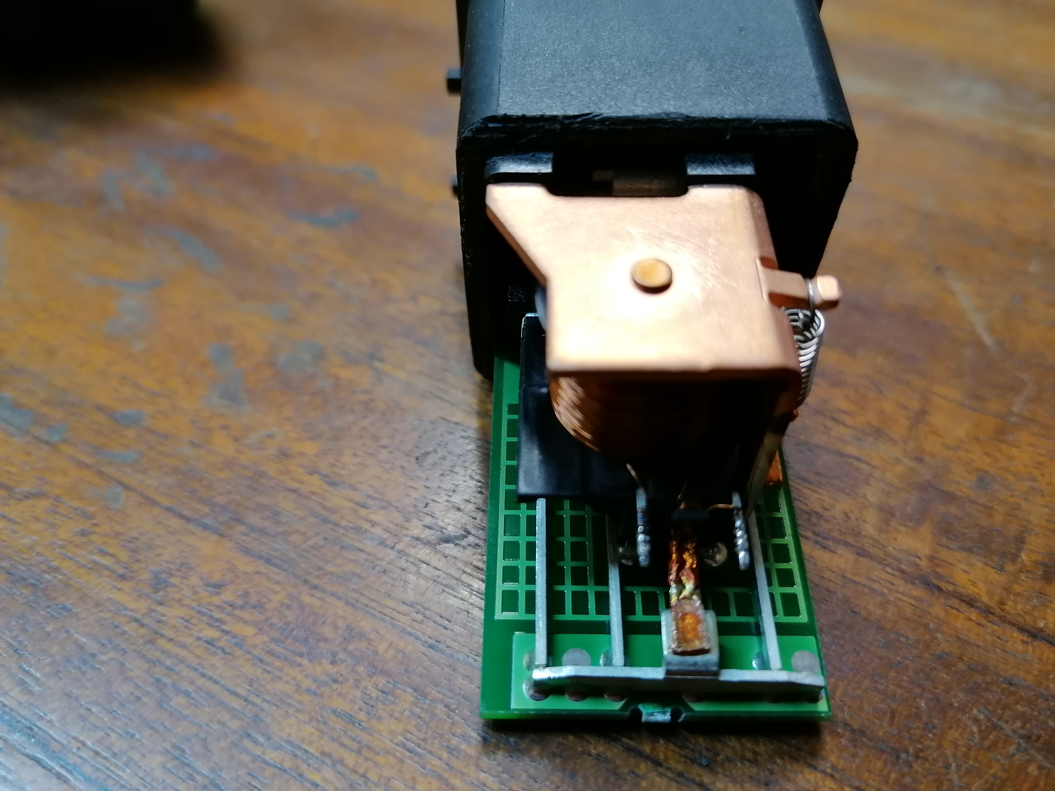

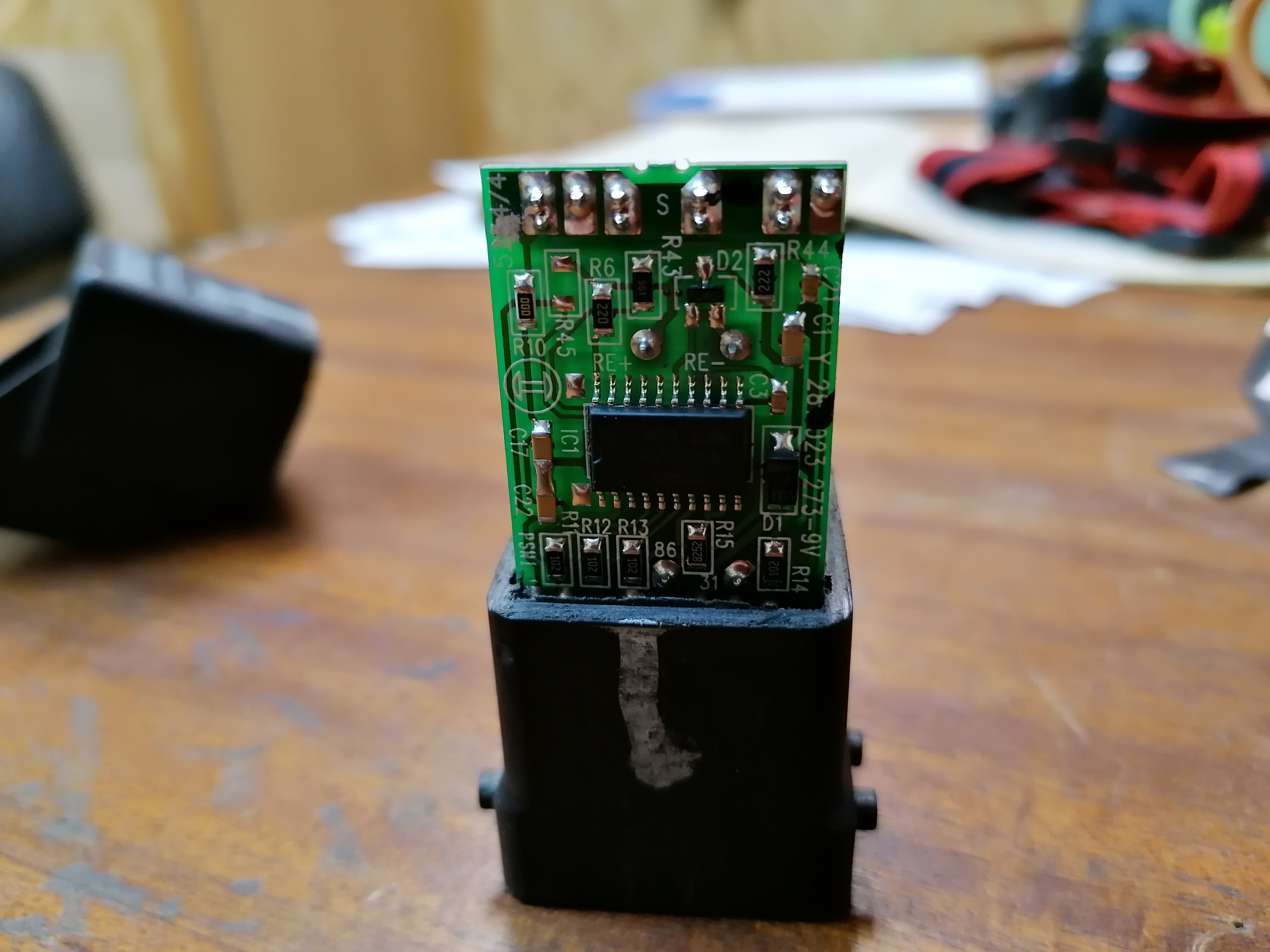

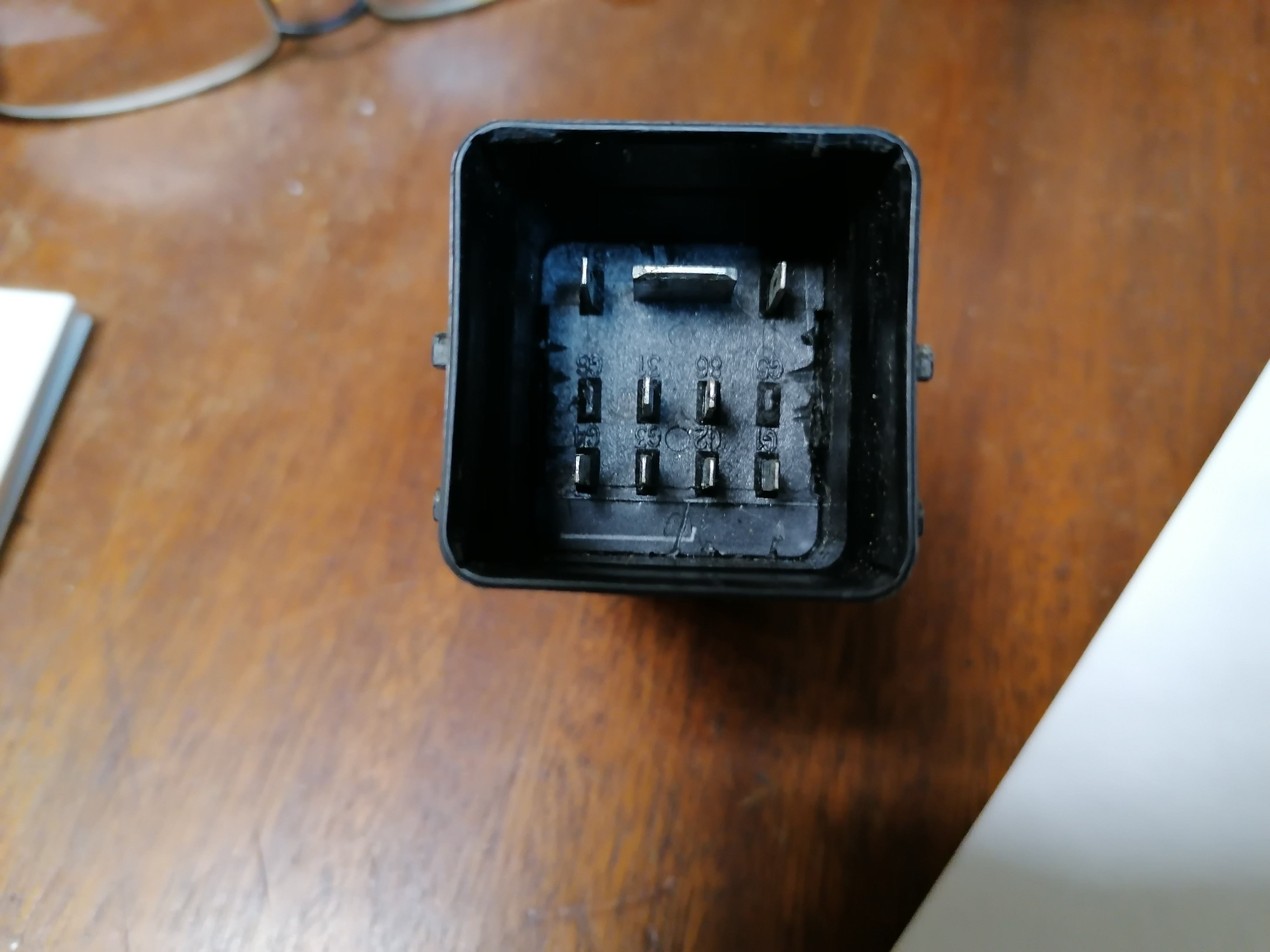

перестало работать реле.пытался его вскрыть не получилось.распилил. вроде всё целое. подсоединил не срабатывает но если помочь пальцем контакты смыкаются и ток на свечи идёт.ослабил немного пружинку. если сразу выключить и включить, можно даже несколько раз работает на отлично.но стоит пойти по курить или подождать минут 10. то может сработать со 2-3 раза. на ней 9 контактов.там где широкий и два по бокам это +. 4 в ряд это на свечи.а вот 2 рядом это на что или куда.кто знает объясните. электрик из меня слабенький так что пожалуйста разжёвывайте.ток если подключать к этим двум и + тонкие. вроде разные на одном 13 v другом 15v. нужен спецы ваш вердикт куда копать или на выброс.

добавлю. взял новое реле. теперь так. включаю первый раз ток на свечи не идёт. тут же выкл, вкл ток есть и так хоть раз10. всё в норме. но стоит хоть секунд 20 не включать опять только со второго раза.
