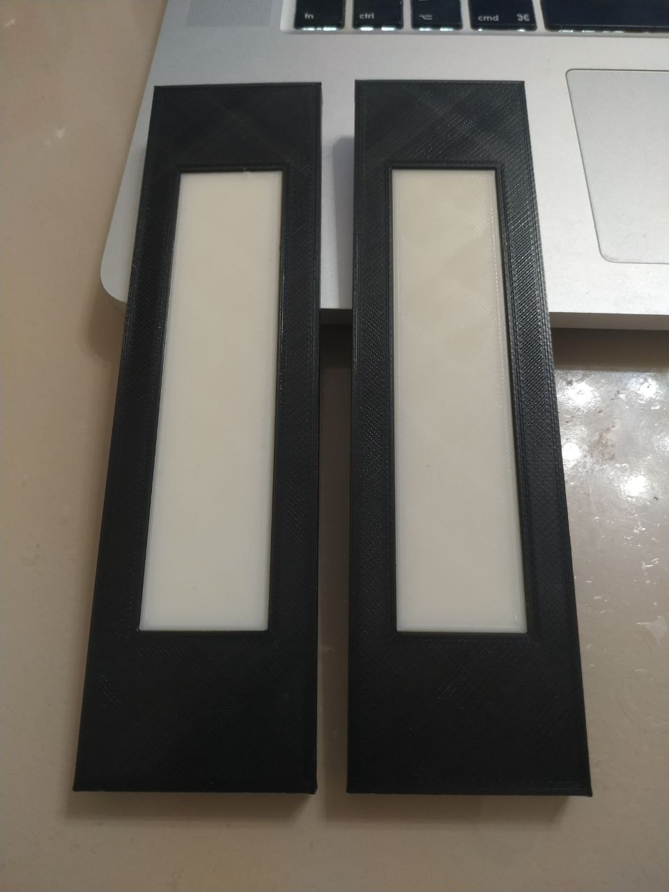

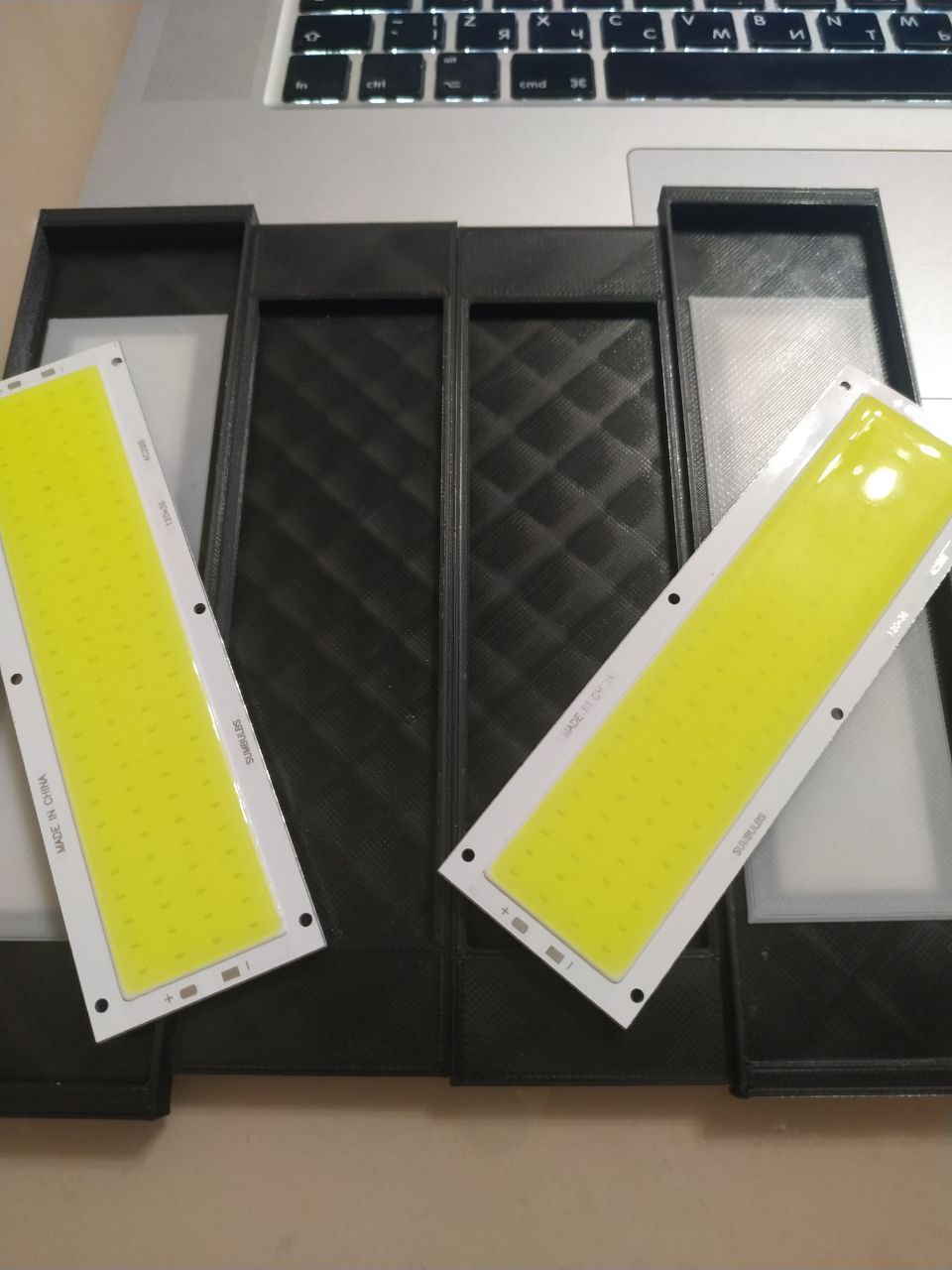

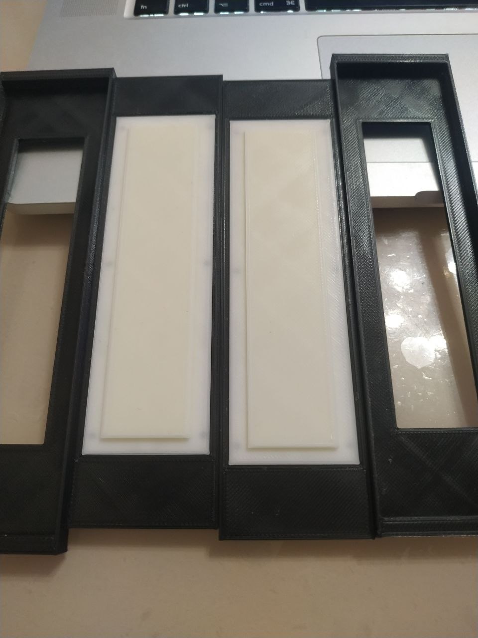

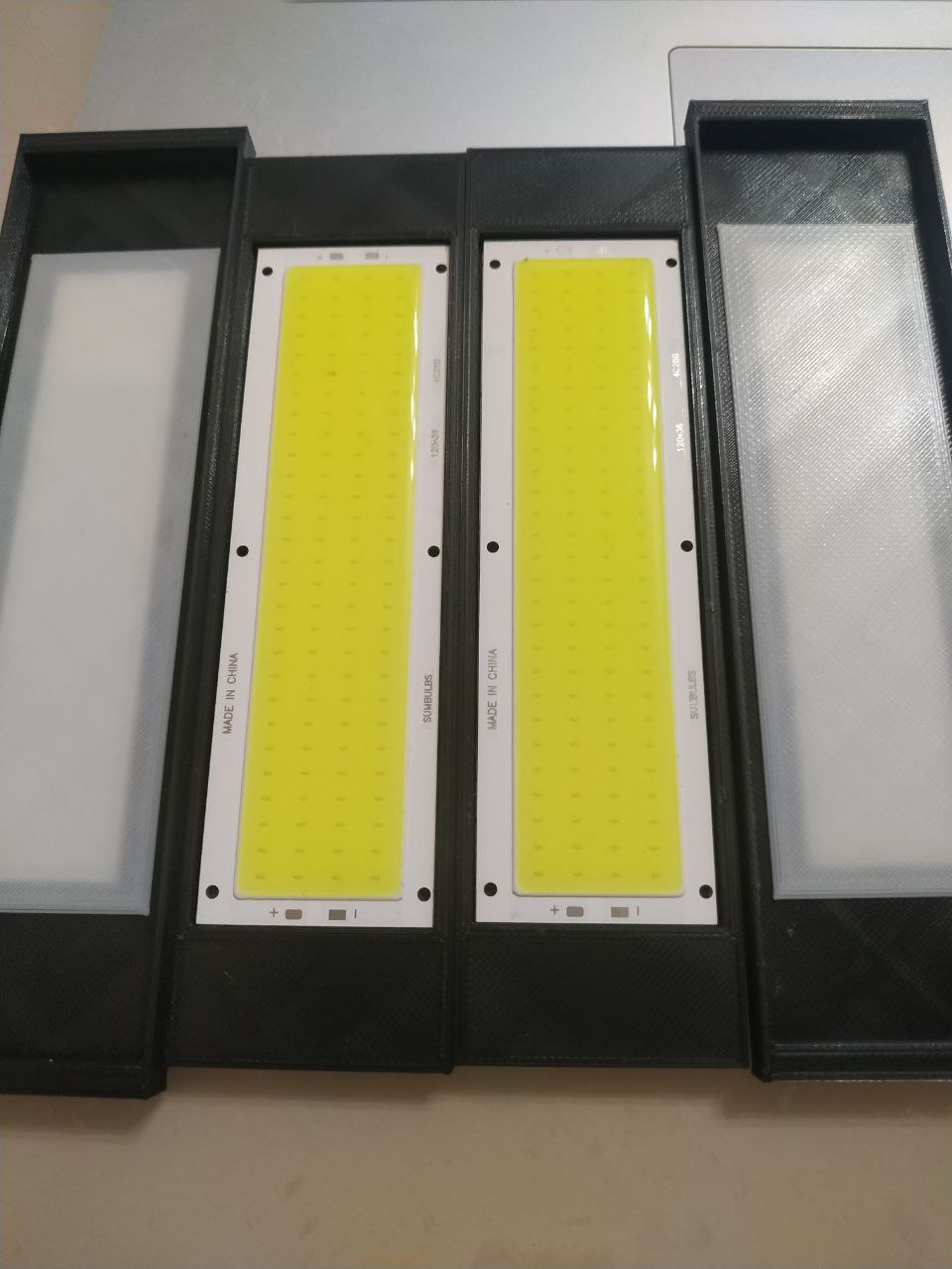

Коллеги, а кто может подсказать, какая сила тока идет на этот плафончик багажника?
Я себе напечатал пару новых плафончиков и купил светодиодные планки чтобы заменить родной свет на нормальный. Но на форуме печатников подсказали, что планки сильно греться будут от автомобильной сети (я дома проверял от адаптера на 12В 400мА, от него вообще не греется, а светит очень ярко), так вот, нужно узнать какой ампераж в багажнике патрика на плафоне и как его при необходимости можно уменьшить (сопротивление впаять, или еще какой резистор...)
Буду благодарен за конструктивный ответ и совет.
Если кому интересно, плафончики закину:
Первую версию печатал с дырками под саморезы, поэтому такие широкие поля по краям, потом решил, что на 3M приклею, но поля остались в наследство от первой версии. Решил, что если скотч отвалится - будет место для просверлить и прикрутить )))

Добавлено: Вт фев 02, 2021 22:54
Какой поставите светильник - такой ампераж и будет.

Добавлено: Ср фев 03, 2021 12:46
Egor_Che
То есть, нет смысла загоняться сопротивлениями и прочими прибаутками, а просто поставить как есть и все?
А как сама планка светильника может определять сколько силы тока на нее подавать?

Добавлено: Ср фев 03, 2021 13:37
magnat.86
и равно уУ на эР.. еще со школы помню.. т.е. ток будет равен напряжению 14 вольт деленное на сопротивление вашего светодиода..
А вы не ослепнете от такого светодиода?? сколько он ватт? судя по размерам не меньше сотни ватт .. имхо расплавиться ваша конструкция без радиатора. (хорошо если попутно не попортит проводку))
обычного салонного плафона дополнительно установленного в багажнике за глаза. и стоит он 800 рэ.. проводка в багажнике есть, зачем городить огород..
