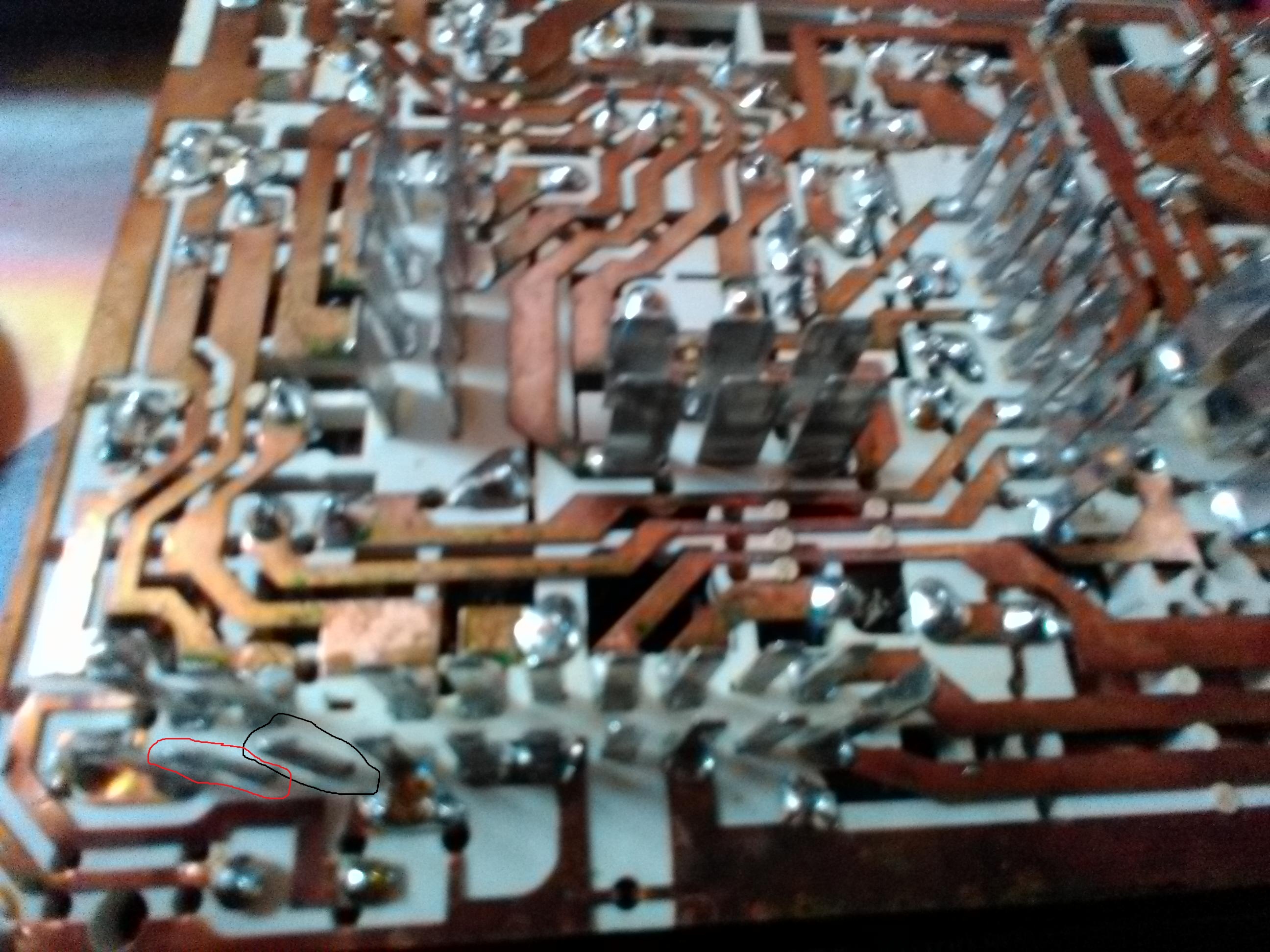

В общем снял я блок.Что получается.Провод габаритов звонится до колодки блока предов.А вот с этого пина с блока ничего не идёт .10 пин (перед) прозванивается.Что получается = что то в самом блоке перегорело? Можно его починить = или нужен новый блок предов ?

Не горит задний правый габарит и подсветка номера .Где искать ?
Сообщение Blondi13 » Ср фев 14, 2018 16:08
Можно просто объединить провода и не покапать новый блок.

Сообщение ТАЯ » Ср фев 14, 2018 16:12
А добраться до внутреннего пина возможно ?
Вы имеете ввиду правую сторону обьединить .Но при этом на щитке не будет гореть пиктограмма габаритов ?
Отправлено спустя 9 минут :
Чёрным обведён пин откуда должен идти + на габариты , вроде он № 8 . но если учитывать пин угловой , то № 9 .Красным обведён пин , который звонится . предположительно передний габарит .

Сообщение Blondi13 » Ср фев 14, 2018 16:48
ТАЯ писал(а):
Ср фев 14, 2018 16:22
Да можно.
Да именно это и имею ввиду. Да будет.

Сообщение ТАЯ » Ср фев 14, 2018 16:54
Да можно.
то есть снять реле и преды и вторая крышка откинется ? я правильно понял что бы добраться

В общем нужен блок предохранителей.Мой весь покоцаный и три преда еле держаться .Буду искать .Всем спасибо за участие.

Сообщение Blondi13 » Ср фев 14, 2018 17:58
ТАЯ писал(а):
Ср фев 14, 2018 17:39
Да правильно.
Блок у нас от ваза 10-го
