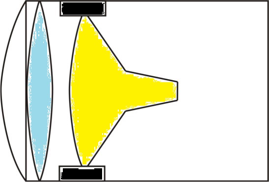

Уже четвертый год использую ПТФ (штатные) в качестве ДХО.
Изначально (мною) в них были установлены с/д лампы формфактора Н3.
Не нравилось: сила света (засветка дороги плохо видна даже в темноте) и очень "нелюбимый" ИДПС бледный белый свет.
Наткнулся в магазине на такие лампы: http://www.vseinstrumenti.ru/electrika_ ... 5_3_11365/
Теплый белый свет (даже можно назвать желтым).
Собрал в корпусе ПТФ такой "бутерброд"...
Лампа в ПТФ.jpg (35.95 КБ) 6058 просмотров
Лампа установлена на трех "распорках" из резинового шланга с прорезями для бортиков лампы (показаны черным).
Они прекрасно удерживают лампу в корпусе.
Заодно выполняют функцию дистанционных упоров, лампа находится примерно в 10мм от линзы.
Система достаточно стойка к "утоплению", специально заехал в лужу, утопив ПТФ и стоял в ней почти 5 мин... ;)
Лампы преспокойно светили в воде.
Яркость вполне сравнима с ДС, но за счет рефлектора не слепит.
В солнечный день видны в разы лучше, чем бывшие с/д лампы Н3.
Прошло уже больше месяца, знакомые заинтересовались и тоже себе хотят подобное (не только на Патриоте)... ;)

Режим работы этих фонарей соответствует требованиям ПДД.
Идея "слизана" с одного из реле "Энергомаша", схема создана самостоятельно.
Лампы включаются контроллером через 3-4сек после запуска двигателя при достижении напряжения 13,2в и более.
При включении БС лампы ДХО отключаются.
Если двигатель заведен, при отключении БС лампы ДХО включаются без задержки.
Штатные цепи передних ПТФ использованы для других фонарей, которые в качестве ПТФ гораздо более эффективны, чем штатные.
