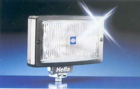

И еще вопрос "вдогонку" - что можно поставить в качестве доп. фар дальнего света при условии, что ни кенгурина/силового бампера, ни рейлингов с "люстрой" не предполагается. Фары нужны для езды ночью по ну очень безлюдным местам - я продаю компьютеры и доставляю их заказчикам, иногда в такие дебри залезаю, на днях грунтовкой в кукурузном поле ехал, к примеру... хотелось бы, чтоб светлее было
Как вариант рассматриваю Hella Jumbo 220 -
только куда их пристроить?
