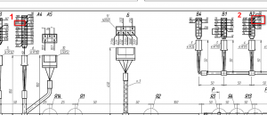

Перед и зад сидят на разных пинах, а вот предохранитель один. Схема жгутовки позиция под номером один
И ещё - если на панели приборов горит символ "Габариты", то в блок предохранителей лезть не надо.
А проверку надо начинать от панели приборов и далее вниз к разъёму в тоннеле.
Схема жгутовки позиция под номером два.
ПЕРВЫМ ДЕЛОМ ВСЕГДА СМОТРЯТ СХЕМУ И ЖГУТОВКУ!Cher61 писал(а): ↑Сб фев 10, 2018 21:40ТАЯ, монтажный блок снять несложно. Откручиваешь три самореза на левой боковой накладке торпеды, под ней саморез (вроде один) саморез крепления нижней накладки (которая с лючком доступа к предам), также скручиваешь винты/саморезы на лицевой стороне, отстегиваешь разъём МУСа, затем нижний винт крепления блока, приподняв блок, выводишь его боковые выступы из ушей рамки и разворачиваешь блок разъемами вверх. Вот дальше начинаются некоторые сложности – разьемы входят/выходят туго, жгуты на них плотные (я использовал "утики", но без фанатизма ).
а потом лезут разбирать всё подряд

Не горит задний правый габарит и подсветка номера .Где искать ?
На 9 контакт разъёма Х2 в блоке предохранителей

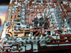

В общем снял я блок.Что получается.Провод габаритов звонится до колодки блока предов.А вот с этого пина с блока ничего не идёт .10 пин (перед) прозванивается.Что получается = что то в самом блоке перегорело? Можно его починить = или нужен новый блок предов ?
А добраться до внутреннего пина возможно ?
Отправлено спустя 9 минут : Чёрным обведён пин откуда должен идти + на габариты , вроде он № 8 . но если учитывать пин угловой , то № 9 .Красным обведён пин , который звонится . предположительно передний габарит .
Вы имеете ввиду правую сторону обьединить .Но при этом на щитке не будет гореть пиктограмма габаритов ?
Да можно.
Да именно это и имею ввиду. Да будет.
По схеме выше пины 9 и 10...
то есть снять реле и преды и вторая крышка откинется ? я правильно понял что бы добраться
Отправлено спустя 44 минуты 55 секунд:
В общем нужен блок предохранителей.Мой весь покоцаный и три преда еле держаться .Буду искать .Всем спасибо за участие.
Да правильно.
Блок у нас от ваза 10-го

В продолжение темы, прошу помощи.
Машина: патриот 2019гв, макс. комплектация, автомат
Проблема: во втором и третьем положении переключателя МУСа не горит задний правый габарит, подсветка номера, передний габарит(светодиодная "ресничка"), подсветка климат-контроля. Передний габарит также не светится и в первом положении переключателя освещения.
Что проверено: естественно лампочка заднего габарита-целая, предохранители-целые, разъем МУСа осмотрен и перестыкован, замечаний нет, окислов на контактах нет. Сам МУС пока не разбирал.
Просьба посоветовать куда копать. Если есть возможность поделиться схемой этого МУСа (5 позиционный переключатель) , есть ли смысл его открывать так как не понял раздельный у него выход на правый и левый борт или общий на всё габариты.
- Blondi13
- Сообщений: 7199
- Откуда: Жалезка ёпрст.
- Благодарил (а): 229 раз
- Поблагодарили: 419 раз
Смотреть блок предохранителей и конкретно сам предохранитель на правую сторону, а лучше заменить на заведомо рабочий.
В МУС лезть нет никакого смысла ибо габариты он включает исправно во всех положениях, где они должны гореть.
Если умеете пользоваться тестером, то поиск неисправности займет минут пять, а то и меньше минуты.
