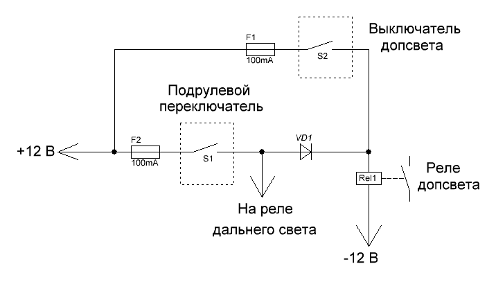

Парни, кто соображает в электрике....
вроде не дурак то же. но блин запутался конкретно....
проблема такая:
на машине стоит кроме родного:
пара дальнего света,
пара ближнего,
пара противотуманых....
каждая пара соединена на отдельный включатель, через реле.
хотел сделать чтобы кроме отдельного включения каждой пары, можно было бы моргнуть всеми через "рычаг" моргания дальним, нашел клевмы моргания, но блин в итоге:
моргает всеми, дальний -опять горят - Все(хотя клемы у одной 30/56, у другой 30/56А), включаешь любую клавишу - горят - Все.....
есть мысль доставить четвертую релюху и через неё пустить провод на моргание, но не врублюсь что куда воткнуть, по теории как бы должно работать, а практически Х,З. что получится...........
изломал всю башку а как правильно сделать не понимаю!
есть кто может помочь раз рулить данный вопрос? заранее благодарен.
а то купол уже кипит :)

Диоды поставь с дальнего на все три реле.

а что дадут диоды и куда их квлячить надо?

Диод проводит ток только в одном направлении, поэтому если его включить между контактом подрулевого и допреле, то допреле будет работать как от подрулевого, так и от своей кнопки. А вот основное продолжит работать в прежнем режиме.

и тогда вопрос до кучи: какие должны быть диоды, и не повлияют ли они на яркость?

На яркость никоим образом не влияют.
А диоды можно взять, например, 1N7001-1N7007....
