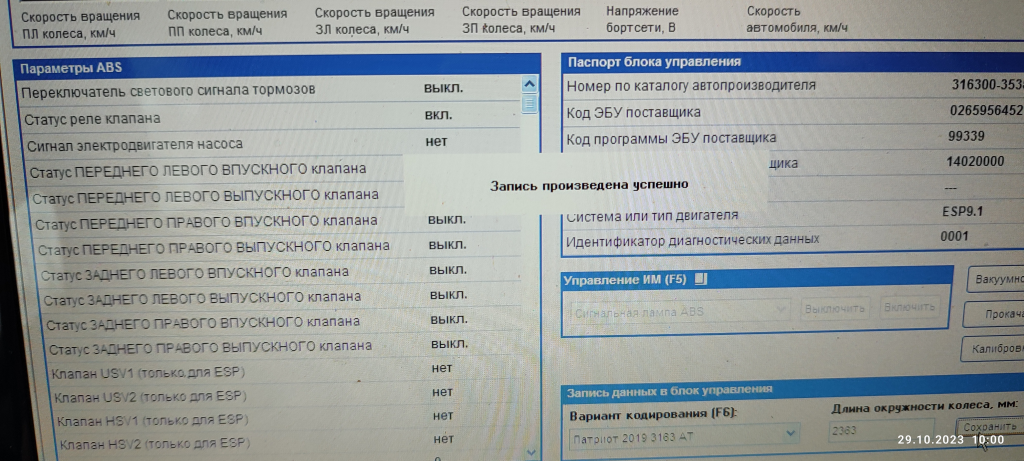

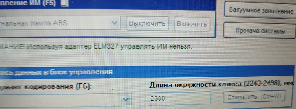

Посмотрел с размерами - если вкратце - всё плохо.
При попытке ввести бОльшую разрешённой длину автоматический сбрасывает на максимальную возможную 2363мм
Разработчик добавил несколько новых вариантов АБС/ЕСП.
В АБС 9,1 указан разрешённый диапазон и он чуть больше. Шить не рискнул - там не все данные правильно считались.
О хорошем: при штатном давлении для 245 1,7/2,1 с расчетной геометрической длины 2354мм опустил уже до 2300, т.е. 5см.
Не знаю как качают большие колёса, но возможно что для 265/70 можно как-то притянуть скорость за уши к реальной, но для 265/75 - это уже за гранью.

Макс. значение которое можно поставить в ESP 9.1 составляет 2497 мм. (сканматик 2 про), больше этого значения блок записать не позволит.
Штатное значение Патриота с АКПП 2021 года установленное с завода - 2243 мм.
После установки Nokian Hakkapeliitta LT3 265/75R16 и значения 2497 мм., показания стрелочного, цифрового спидометров и GPS - идентичны (все три показывают 100км/ч).
