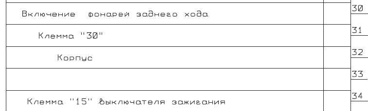

Приборка меряет напряжение бортсети с контакта 31 своего разъема, сигнал называется "Клемма 30"

Хм, это так клемма замка зажигания, на которую подается напряжение с аккумулятора через монтажный блок под капотом - не вижу тогда, почему это напряжение может хоть как-то зависеть от положения МУС "Включены фары постоянно" или "Включены авто". Загадка остается

Ну для начала неплохо бы узнать какой год машины и какой блок предохранителей стоит в салоне.
От таки не поверите - нет в наших приборках такого контакта нив одном из четырёх разъёмов...

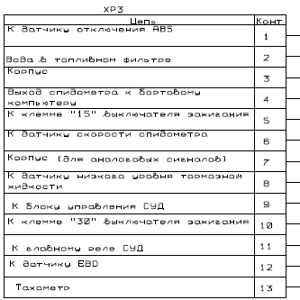

Не, я нашел у себя в схеме (591.3801).
Только не знаю, как вставить сюда картинку. У меня на схеме это к. 10 разъема XP3.

Да нет, я неточно выразился. Контакт 10 разъема XP3, а на нем сигнал "К клемме "30" выключателя зажигания". Там есть и к клемме 15.

В этой ну хоть год известен стал....
Цепи питания (провод 30) и цепи зажигания (провод 15) подключены в разных точках.
30 в блок предов под панелью, а 15 в блок предов под капотом.
На вашей приборке контроль идёт по 15 проводу, поскольку при включении режима "АВТО" на него подключаются габариты и реле фар и появляется падение напряжения.
А вот в обычном режиме питание габаритов и реле фар идёт с 30 провода и падения по 15 проводу нет.
Всё это можно совершенно спокойно выяснить из схем МУСА и схемы электрооборудования автомобиля.
На приборках же более поздней вариации (как у меня 10-го года) контроль похоже сделали по 30 проводу, ибо вольтметр показывает падение при включении любого потребителя в салоне и вне его. А вот бортовой такого не видит, т.к. он подключён в штатный разъём для диагностики.

Сам я не смог определить, с какого контакта приборка меряет напряжение, потому что на моей схеме вся электроника объединена в один прямоугольник с неясными функциями. В книжке с картинками по ремонту автомобиля нарисовано (в разделе про замок зажигания), что к контакту 30 замка напряжение подводится с аккумуляторной батареи (наверное, все-таки с монтажного блока под капотом после 80А предохранителя). А сконтакта 15 замка зажигания напряжение уходит к потребителям (добавляется контакт).
Но запутанность реальности состоит еще в том, что пока я некоторое время включал МУС в режим "Ходовые огни" (это не-"Авто"), и приборка показывала напряжение порядка 13,5 В, фары ближнего света не выдержали такой радости и перегорели (они рассчитаны на 12 В, если верить надписи на них).
К сожалению, я не смог достоверно измерить напряжение бортовй сети в разных режимах (да и где оно присутствует - на прикуривателе, на лампах фар?). До диагностического разъема я не добрался (чистый в тоннеле пола, а под капотом - жутко грязный, надо бые го чем-то все-таки закрыть после 14 лет эксплуатации).

40 контактный разъем на Патриотах с 2014 года, для более ранних конечно же 4 разъема, клеммы 15 и 30 на 3-м разъеме
- Вложения
- xp3_uaz.PNG (14.88 КБ) 5436 просмотров

Ну из схемы самой приборки (а ее, по сути, и нету, только разъемы) нельзя определить, откуда она измеряет напряжение - с "клеммы 30" или с "клеммы 15".
