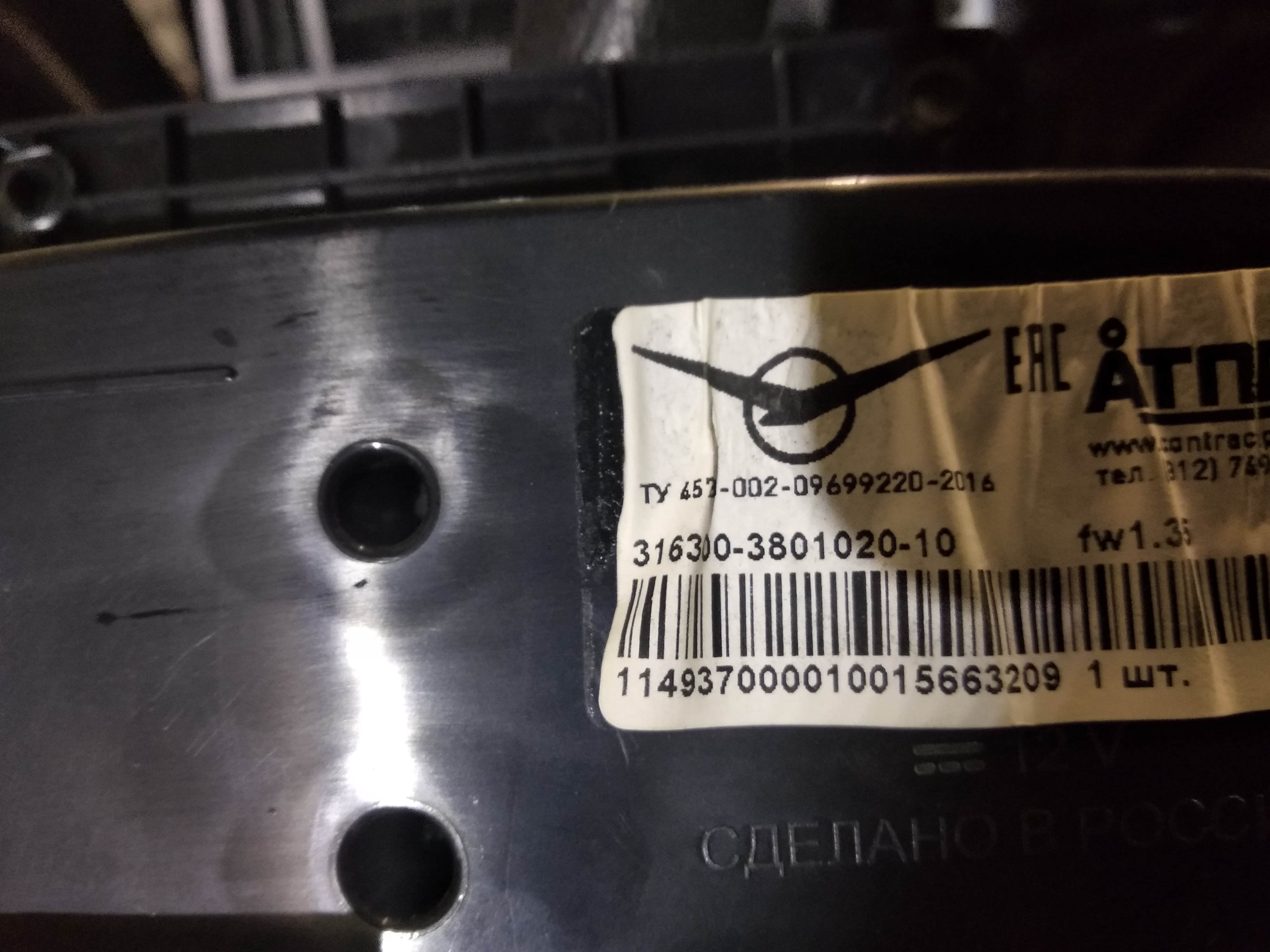

Распиновка панели приборов EVRO 3
Сообщение Сергей 35 » Ср апр 11, 2018 18:55
Может кто подскажет, перестала работать подсветка приборов, остальное все работает, предохранители целые.Что смотреть в первую очередь.? Машина конец 13г.

Сообщение VladislaV » Пт фев 21, 2020 12:44
Шлейф сзади приборки перевоткнул, не помогло. Записался к дилеру, по срокам и на словах гаснущая подсветка центрального экранчика - гарантийный случай. Посмотрят, сфоткают, отправят запрос. Если что, закажут и поменяют, будет пробег снова 0км. Если нет, то можно попробовать вот это https://www.drive2.ru/l/529253496516511708/
Приборка стоит около 13тыр.
