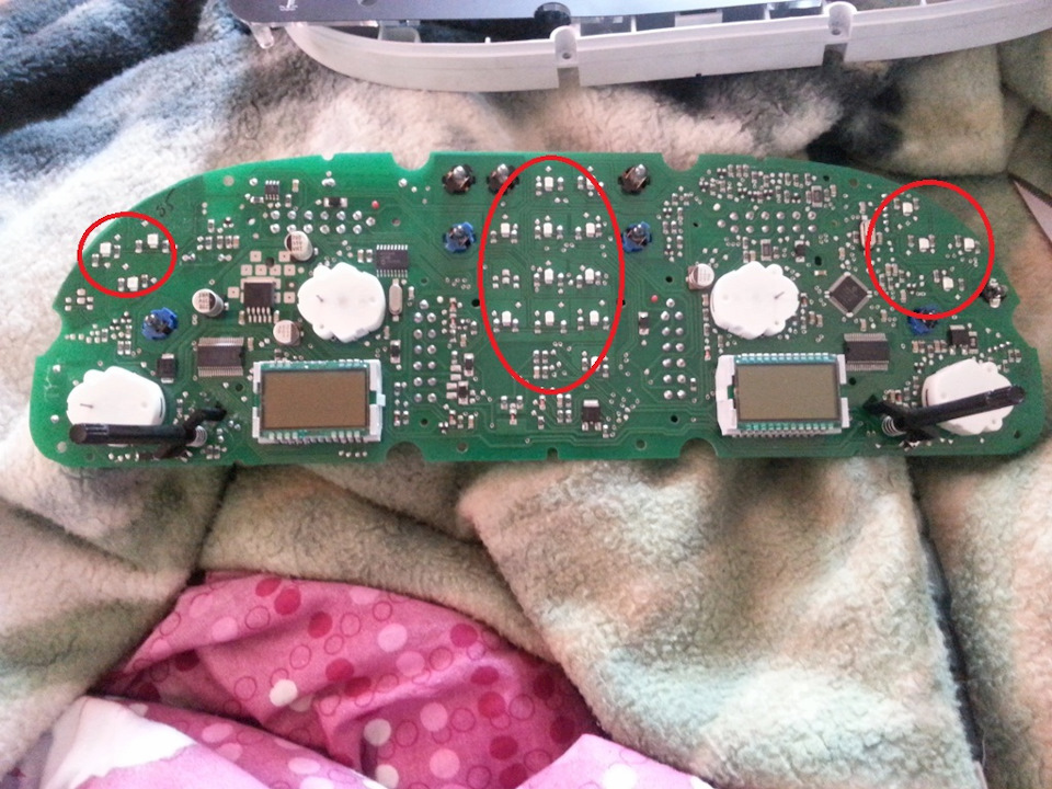

Всем доброго времени.Проблема такая,не горят индикаторы обогрева стекла и дальнего света.Лампы поменял на диоды.Вопрос,как подсвечиваются эти индикаторы,как можно их реанимировать?Обогрев не горит давно, а вот Д.свет умер сегодня.Сув.Пролистал все темы по приборке,не нашел.Если несложно,подскажите где проблема,или дайте ссылку.

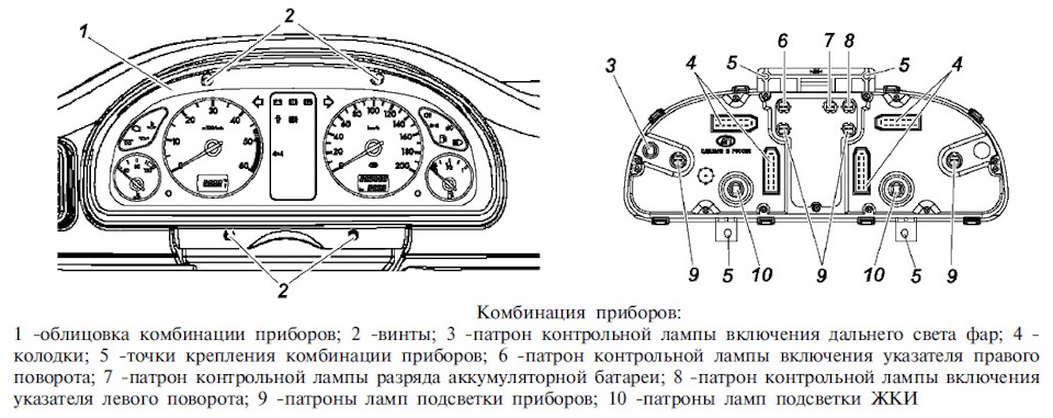

Кнопка на подогрев если не светится, поменяйте ее . подсветка дальнего света в панеле приборов. Если перестала гореть у вас на глазах, нужно разбирать и менять лампочку. Если перестала гореть после замены ламп в фарах на исветодиоды, то не знаю что и посоветовать, верните назад галогеновые.

Лампы менял в панели,снял семечки поставил диоды.На индикацию обогрева и дальнего света ламп не увидел,думаю там диоды впаяные в плату,могу ошибаться.С задней стороны панели стоят всего 10 ламп,тогда если посчитать индикацию,повороты, габариты,туманки перед-зад,4вд,масленка,чек,ав.температура,обогрев зеркал и зад.стекла,д.свет.ручник,зарядка,ур.тормозухи,абс.То есть не может быть по лампочке на каждый знак.Да,если включаю обогрев,то кнопка загорается.Сам обогрев работает,зеркала тают.Индикация д.света пропала,а сам свет работает.Вот и спросил может кто сталкивался с этой проблемой.Авто 2007 Е-2.Без кондея.

Ну хорошо,признаю,лампу д.света не заметил в инструкции.Но чем светит индикация габариты,туманки и.т.д?

Дальний свет попробуйте проверить диод, может сгорел.

Всем доброго.Действительно,лампа д.света присутствует.Была успешно заменена на диод.Панель не стал половинить,на улице -15.Но индикация обогрева стекла все-же есть.Фотки с диодами скину позже.Не получилось поставить диоды в жки,по причине усталости патронов.Кстати в панели есть иформеры 4H,4L но они просто не в работе.С ув.
P.S просто могут иметь место комплектации без обогрева зеркал и возможно этот информер тоже не в работе.

Просто пытаюсь выяснить чем подсвечиваются значки габаритов,туманок и.т.д.

Огромное спасибо всем!!! -/ Что хотел увидел.Тему можно закрыть.С ув.
