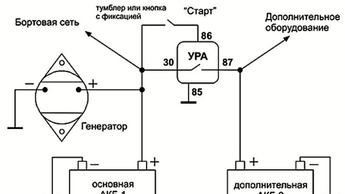

Есть статья на эту тему: http://offroadclub.ru/faq/technic/vtoro ... yator.html
Ну вроде как устоялись три способа подключения второго аккумулятора: параллельно; через диодный изолятор; и в общую цепь через спец устройства. Я так понимаю, что данное устройство относится ко второму типу.

У меня вскочил вопрос к пользователям УРА 200:
У него, как я понимаю МАХ ток 200 А, однако стартер потребляет 375 А, как реле ведёт себя, при замыкании кнопки"старт". Ведь при сдыхании основного аккумулятора, весь ток идёт с дополнительного, через реле.

Сообщение Ep » Ср авг 29, 2012 21:42
нормально ведет. я пробовал несколько раз запускаться от второго аккума притом что первый как я считал был разряжен (а на самом деле просто клемма окислилась и не контачила как положено) - все работает.

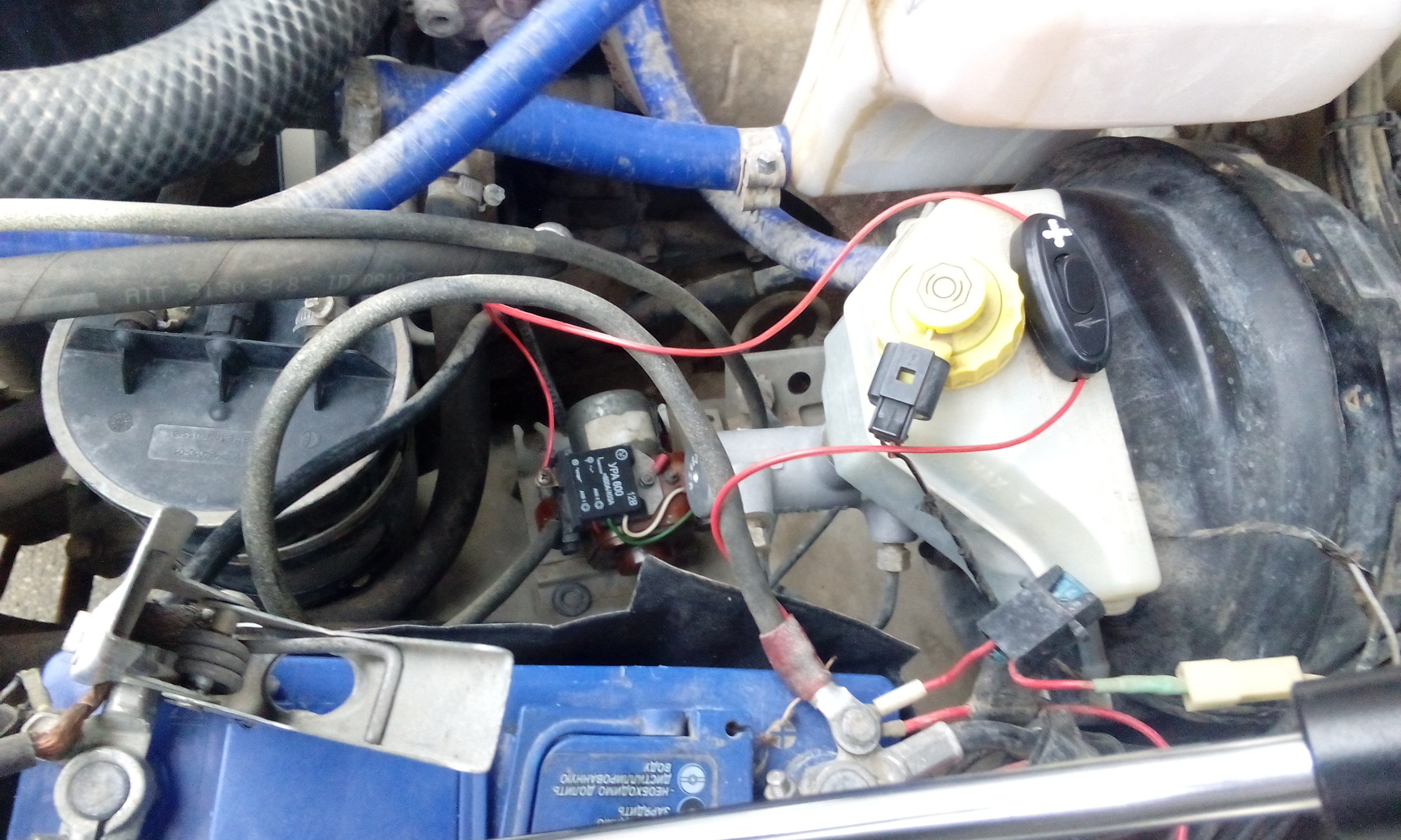

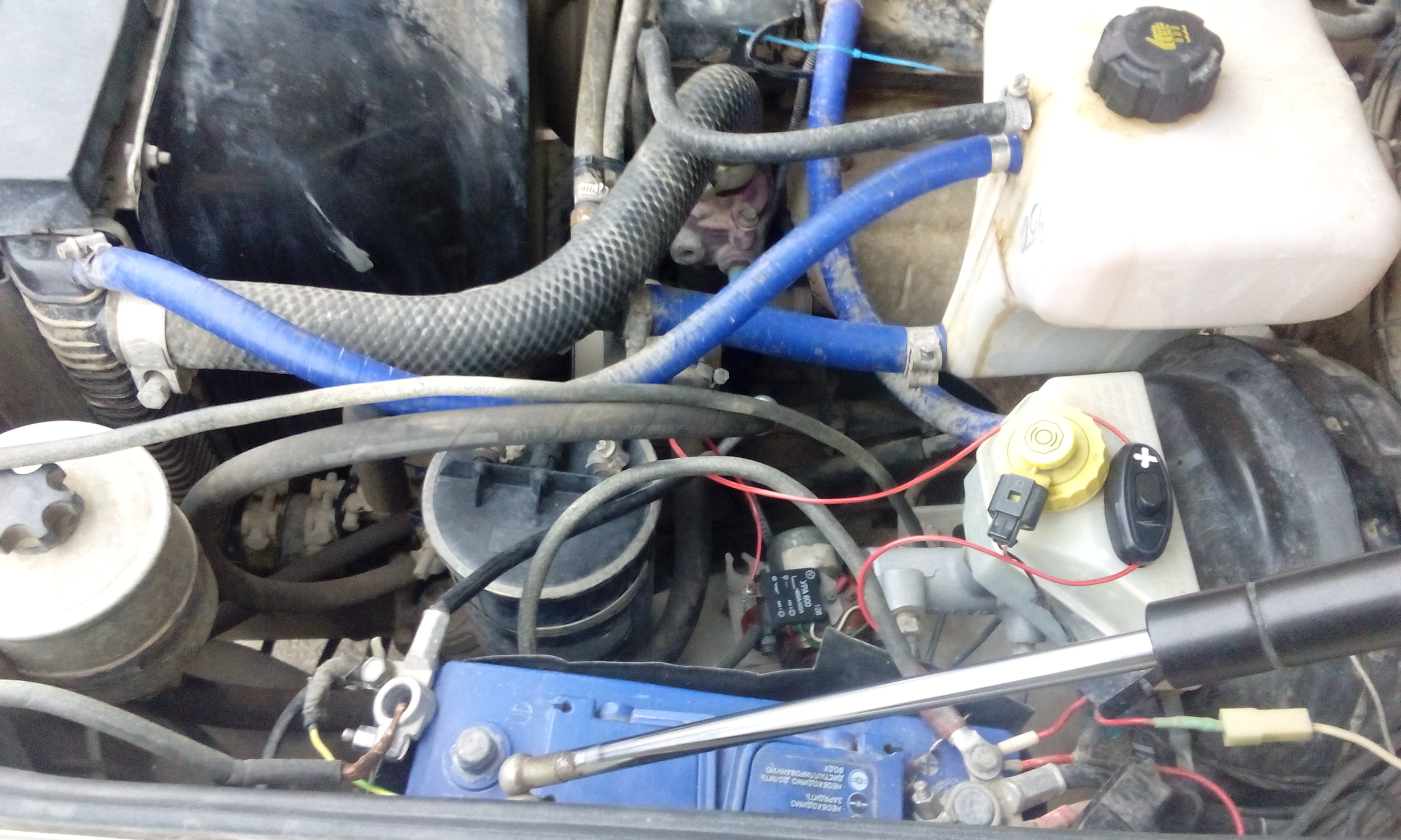

Ep, подскажи мне по подключению пожалуйста!!! Не силен в электрики..
- УРА200 пришло.
- Аккумулятор второй так же в багажнике.
- Проложен кабель 25 кв. в багажник.
Куда лучше повесить реле (у тебя сначала было по левому борту, сейчас смотрю около основного акб).
Кнопку "Старт" тоже надо не менее 16 квадратным кабелем тянуть?
А главное куда и где подключать провода?
Если не сложно можно с фото, с твоей машины!
Вопрос действительно важный, заранее благодарен.

Сообщение роман300 » Сб дек 15, 2012 13:43
Мои 5 копеек:
Основной по левому борту и стоит :) , Я прикрутил на болт что передние крылья прикручены, там они как раз подлинне выступают достаточно (лень сверлить было, да и рядом с АКБ, проводов меньше).
Зачем? это-же не силовой, просто управляющий провод.
Вот тут не понял, а что схемы подключения с ним не было? По схеме всё просто и понятно. :wink:

Сообщение Ep » Сб дек 15, 2012 21:24
коротким толстым сварочным проводом , обжатым с двух сторон наконечниками подключаешь к плюсовой клемме штатного аккума, второй силовой провод тянешь на второй аккум. (у меня протянуто на распределительную коробку, прикрученную на короб воздуховода- там еще гнездо из сварочного байонета для быстрой коммутации лебедки), оттуда толстый 50 кв. мм сварочный провод идет под днищем и через отверстие в полу багажника с гермовводом заходит внутрь, на инвертор 3 кВт. от инвертора его родные провода 60 кв.мм. идут на второй аккум. опять под днище. еще от инвертора идет проводка на другие мощные потребители (задняя лебедка, компрессоры, фен, вся мультимедия )
а ручное управление можно любым проводом подключать.
схема подключения должна быть на маленькой бумажке, вложенной в коробку с реле.
если есть лебедка, то надо иметь ввиду, что УРА 200 не будет долго и счастливо работать, если через него лебедиться. то есть, желательно, чтобы лебедки были подключены на аккум в багажнике, чтобы в случае просадки напряжения в бортсети ура200 просто отключило бы задний аккум от нее, и все, дальше лебедка будет высаживать задний аккум, а гена (если двиг работает) будет заряжать передний пока опять не зарядит и ура не проключит на зарядку второй.

Схемка

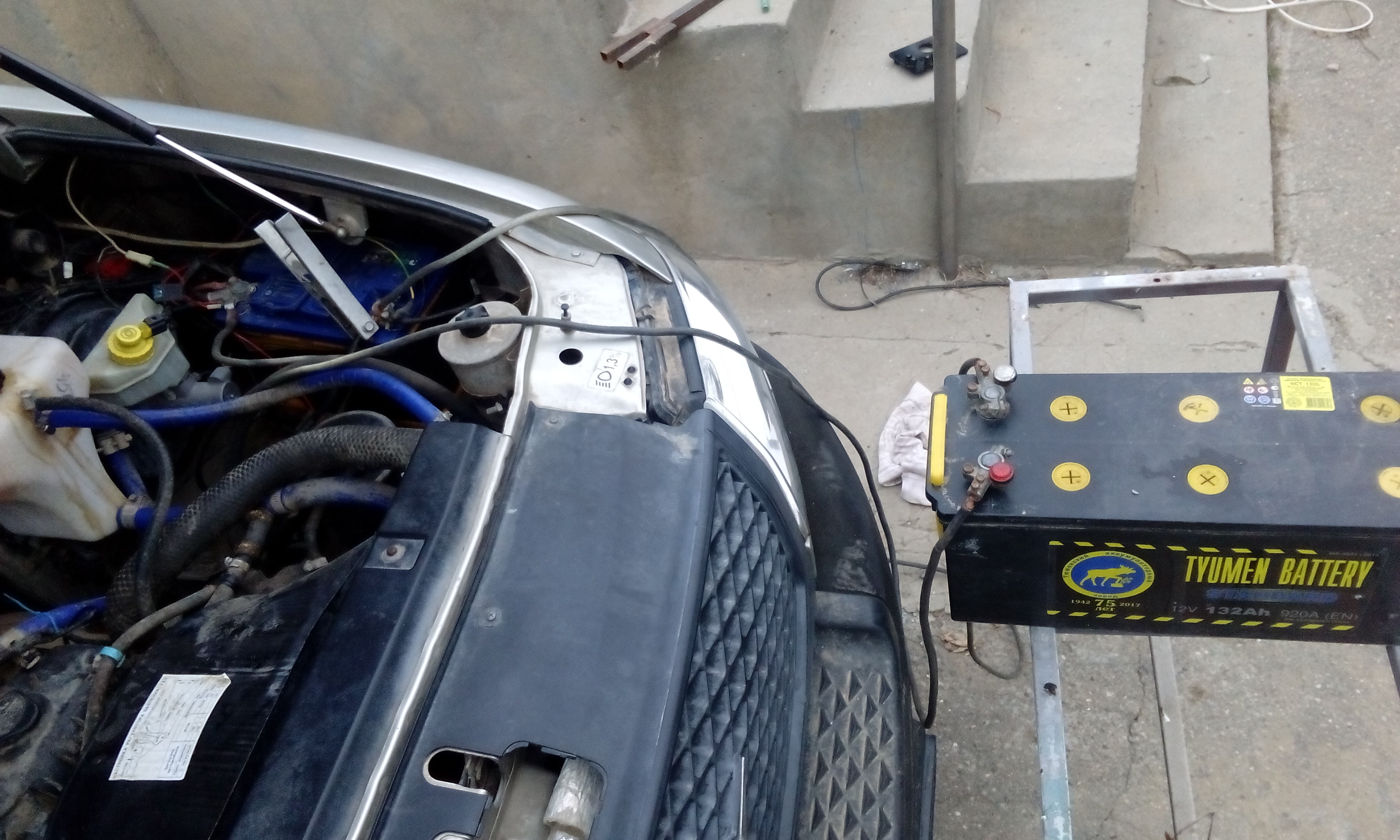

УРА600,нашёл бушную -
подключил щас проверить-заработало! [!] :-D
Осталось найти клещи для обжима клемм, протянуть плюсовой кабель в кузов, закрепить там же второй аккум...и т.п. и т.д.... {{{{{// :shock: ;)

Как понимаю с этим УРА не все так гладко.
(образно). Имеем штатный АКБ 50А, еще дополнительный АКБ 100А
На природе хорошо посидели, доп АКБ разрядили, штатный бодренько заводит двигатель и поехали.
УРА подключает доп АКБ, и вот тут вопрос, а не будет ли штатный АКБ вместе с геной заряжать доп АКБ, тем самым разряжаясь?

Сообщение CHEVAR » Пн ноя 25, 2019 23:22
Скорее всего так и будет, я сам не силён в ..."перетоках токов" ))) бортсети авто :?
Но всё-же, при напруге в сети менее 13, 2 v реле отключает допаккум, и гена пашет на основной...
Надеюсь, что при таком алгоритме мой 65 а/ч не просядет в ноль..
Второй тюмень -132 а/ч по паспорту....
Кстати, очень удивился качеству штатной батареи- без малого семь лет крутит уже! [!]
С утречка при морозце до - 10 из последних сил , но заводит!
