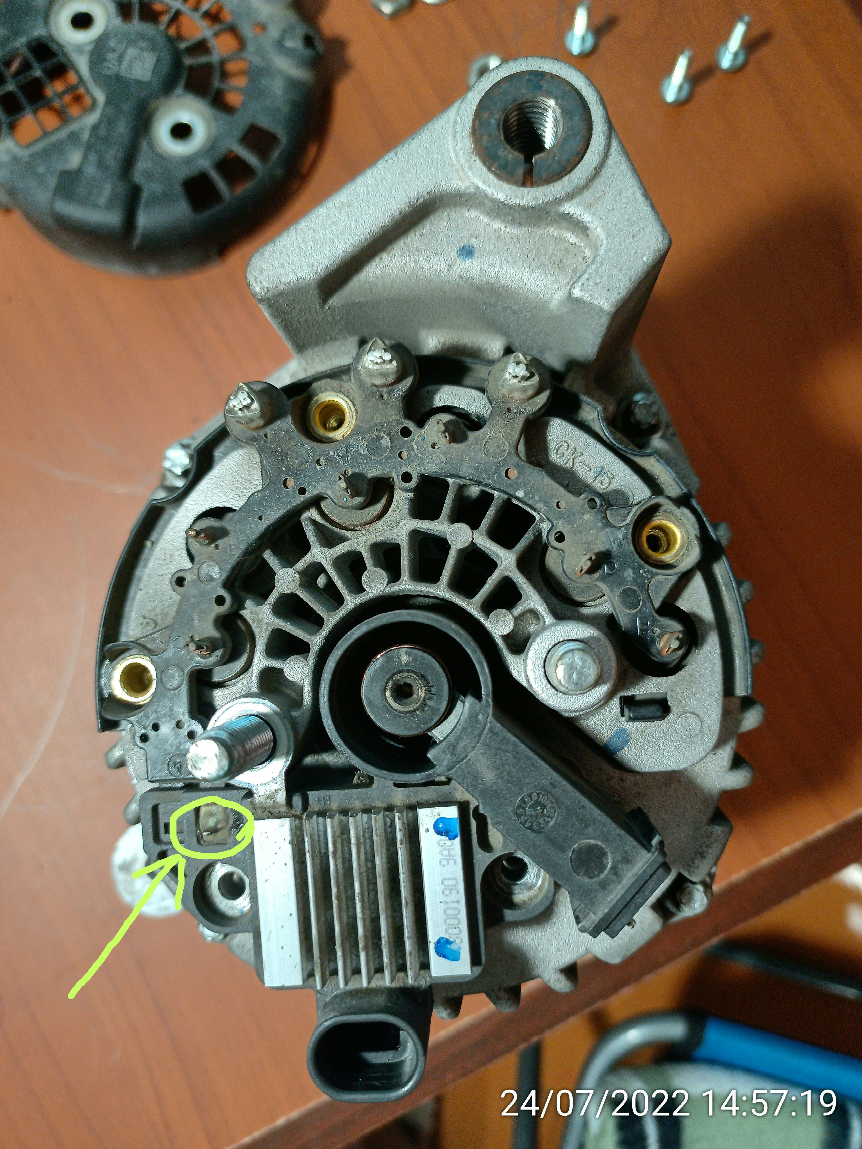

Agent/Slaveg, подскажите пожалуйста:
правильно ли я понял, что при замене регулятора нужно его выпаивать? Чем выпаивали? Спрашиваю потому, что не смог это сделать паяльной станцией при температуре 480 градусов (возможно жало мелковато для таких дел).
И еще вопрос - подошёл ли указанный вами артикул ARD2062 или взяли другой?
Заранее благодарю за ответ.

Сообщение Agent/Slaveg » Вс июл 24, 2022 22:15
Я выпаивал паяльником на 100вт с жалом похожим на обычную шлицевую отвёртку, только дал ему хорошо разогреться. Артикул, который установил Rd2062a

Сообщение Matrix » Вт июл 26, 2022 15:17
Выпаивали реле регулятор (РР) напряжения в месте, указанном стрелкой на фото выше, чтобы заменить РР на новый.

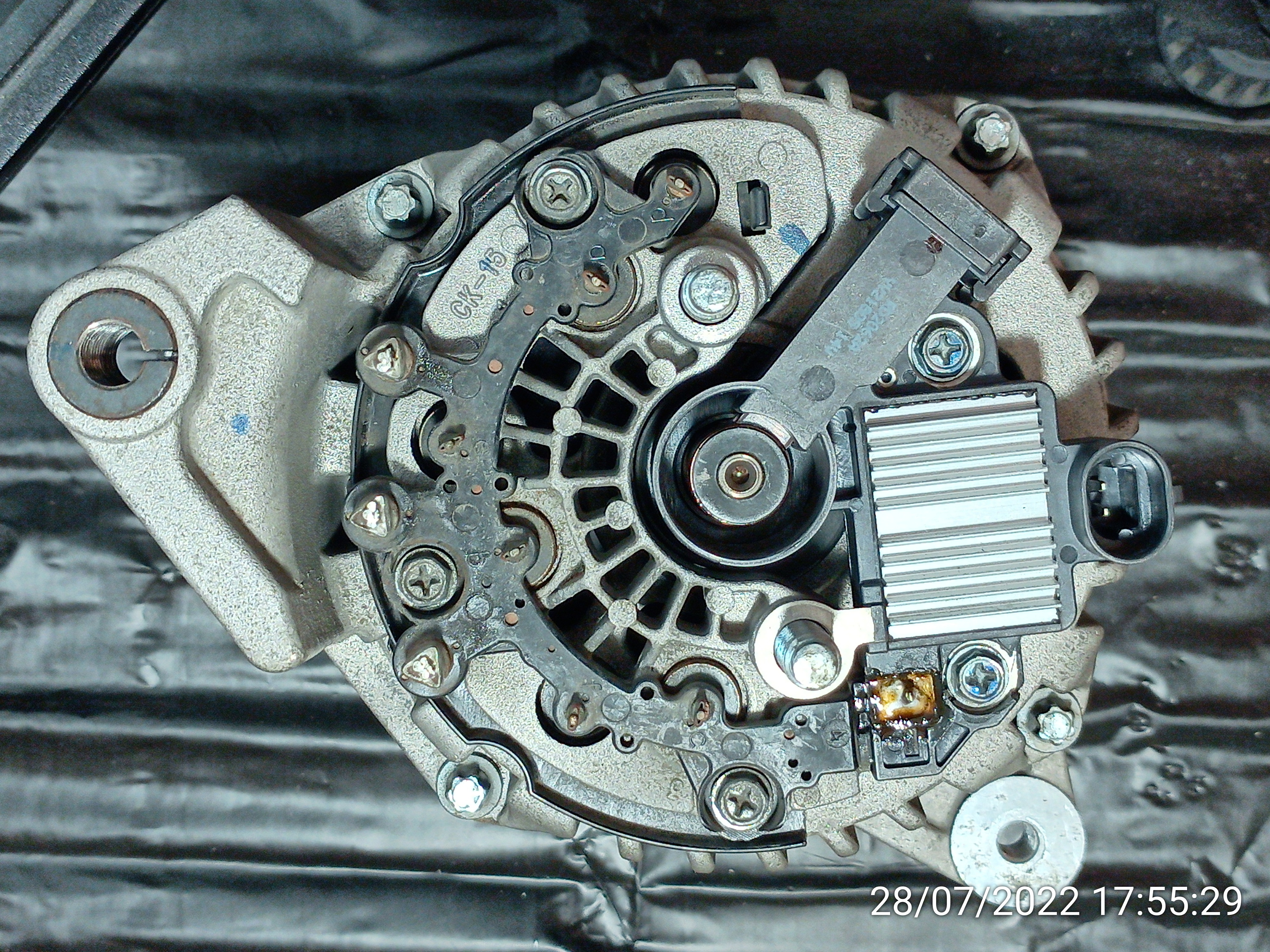

Сообщение Matrix » Чт июл 28, 2022 21:41
Притирка щёток. Может кому-нибудь пригодится.
Задняя сторона этого чуда.
Состояние контакта до притирки.
Состояние контакта после притирки.
Первая притирка для придания формы:
взял сверло 13 мм (нужно было 14 мм), к нему прижал полоску наждачки 400, вставил это дело в корпус РР и легонько прижимая щётки сверлом с наждачкой к корпусу РР в направлениях, указанных стрелками около 2-х минут.
Затем прикрутил РР к генератору, припаял и собрал всё обратно. Положил генератор горизонтально на стол,
в шкив генератора вставил шестигранник 8 мм и дрелью по часовой стрелке НЕ КАСАЯСЬ РУКАМИ ЗАДНЕЙ СТОРОНЫ ГЕНЕРАТОРА, плавно увеличивая обороты (примерно минута) до максимума (на максимуме не более минуты).
По-моему получилось нормально. Завтра будем посмотреть как оно получилось.
P.S.: возможно, что в моём случае притирки будет недостаточно, так как вчера всю вторую половину дня машина работала (радио, кондиционер, ближний свет) и на клеммах акб 12,5-13,5; утром при запуске реле стартера щёлкнуло и даже приборка потухла; сегодня 8 часов заряжал, завтра на остывшем плотность посмотрю и буду ставить гену обратно и снимать замеры по напряжениям _I .
Тут и сказке конец, а кто слушал - молодец ;)

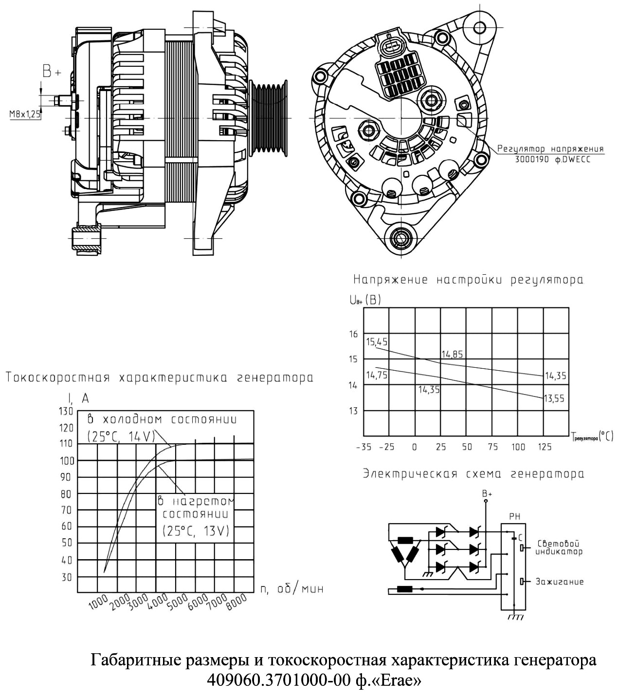

Информация к размышлению из https://auto.kombat.com.ua/generatory-3 ... uaz-profi/
про 110А генератора:
Генератор Erae.jpg (328.56 КБ) 6939 просмотров
