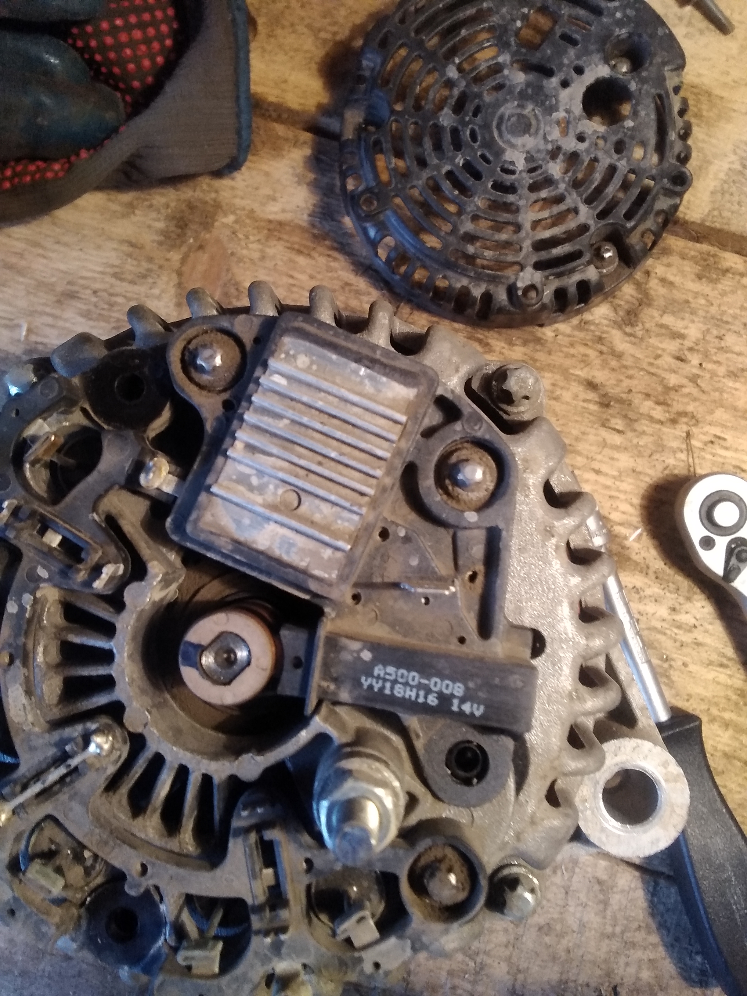

Генератор БАТЭ с РР A500-008 YY18H16 14V
Может кто подскажет куда на этом Р Р надо диод припаять,для повышения напряжения
- IMG_20201115_131732.jpg (3.43 МБ) 4292 просмотра
Приветстую.
Я сейчас тоже тему с дополнительным диодом прорабатываю. Но у меня стартер другой. Как я понял изучая эту тему, надо найти контакт на РН минусовой и к нему припаяться, но потом, при сборке РН на генератор, надо исключить возможность контакта этого минусового с корпусом генератора.
