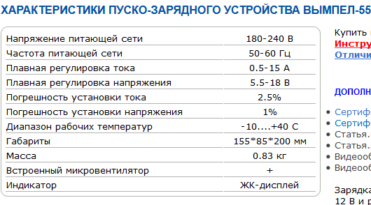

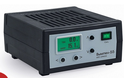

А я пользуюсь еще с жигулей вот таким зарядником "Вымпел-55".
Характеристики очень даже достойные.

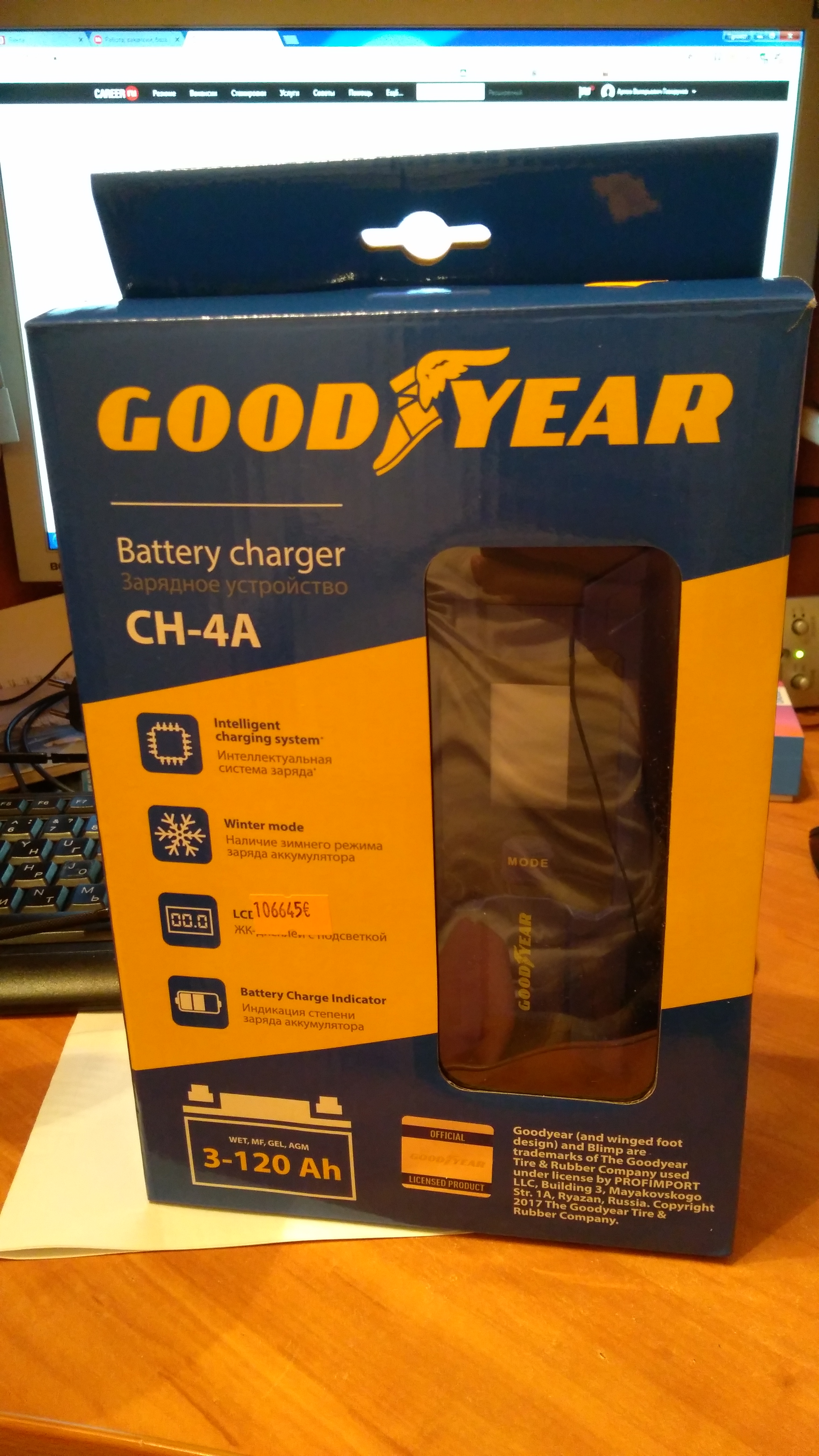

А такими ни кто не пользовался? Примерно такими
- IMG_20180227_223331.jpg (2.38 МБ) 7935 просмотров
