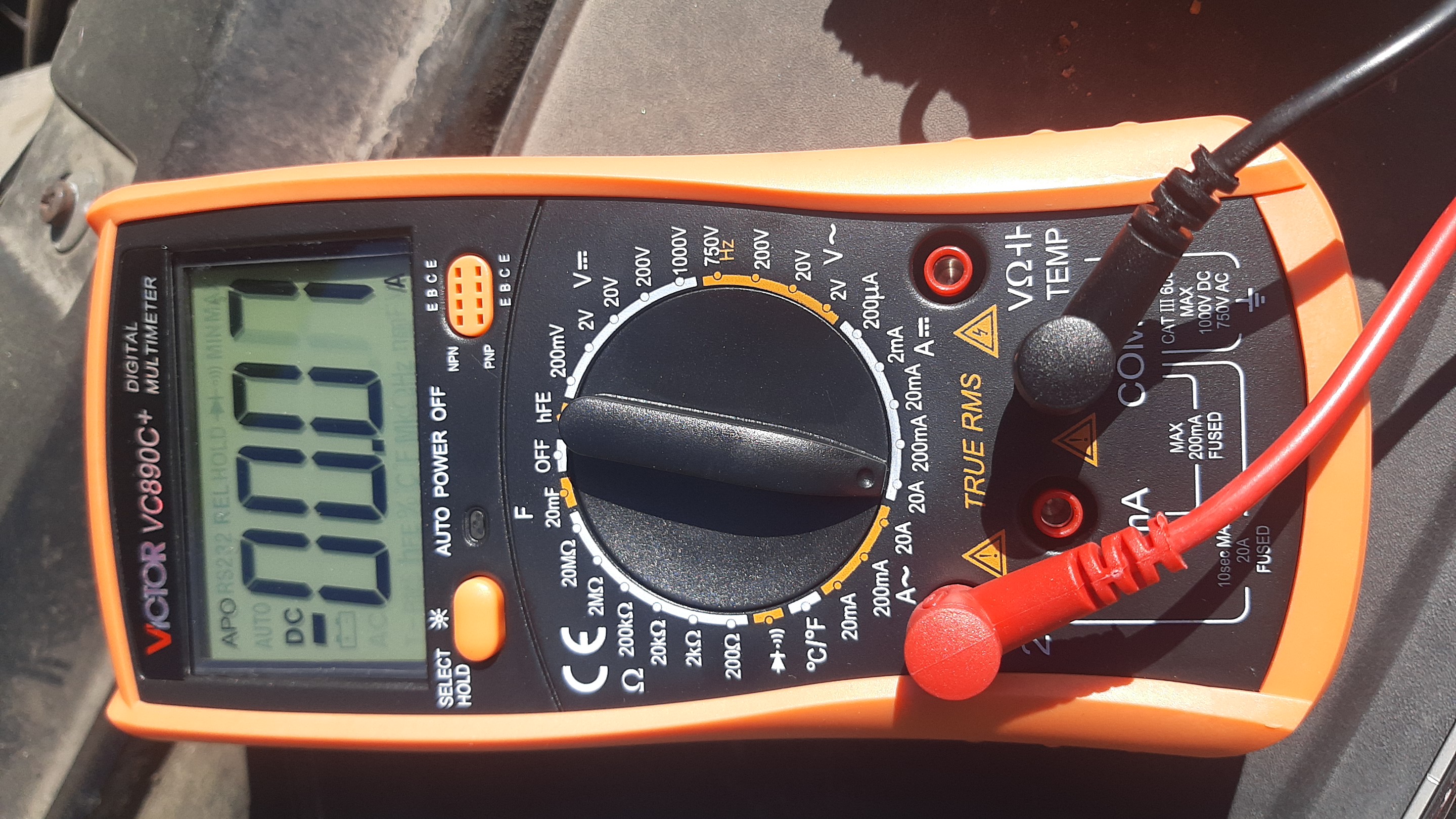

Возможные утечки тока
Сообщение Ruslan 1978 » Сб июн 05, 2021 11:34
Привет всем.
Таки тоже заморочился с проверкой. Выяснить, что почем, АКБ дряной или что-то его высаживает. Приобрел мультиметр взамен сломавшемуся и пошел проверять мультиметр и Акб.
Итог такой что с поставленной машиной на сигналку что с снятой с сигналки.
Я так понимаю это нормальный показатель ? Переключал в положение 200ма, чтобы посмотреть вдруг другое значение будет т.е показание бюудет точнее, показание не менялось, успокаивалось через 50 секунд до 0.7 С этим не очень уверен, вот тут выше пишут что 0,06 норма, где то видел что 0,05 и не выше. Сколько всеж должно быть в норме и есть ли различия по году выпуска ? Если есть то для машина модельного ряда 2019 мкпп сколько должно быть ?
Единственный потребитель из внешних это был светодиод в разветвителе прикуривателя. Он не влиял на показания что с ним что без него.
Сообщение Blondi13 » Сб июн 05, 2021 12:46
На машинах 10-года было 20 мА со штатной сигналкой.
Ruslan 1978
Сообщений: 1018
Откуда: МО г. Солнечногорск
Машина: Патриот 2019
Благодарил (а): 73 раза
Поблагодарили: 66 раз
Сообщение Ruslan 1978 » Сб июн 05, 2021 13:33
это 0.02 а
тогда выходит у меня большой перебор. Найти бы какой предохранитель отключает сигналку, посмотреть что без нее будет.
