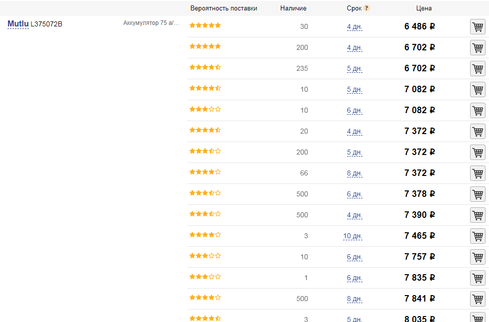

ну Вы ещё дисконт приплетите и знакомую продавщицу, которая за какие то услуги скидки Вам делает :grin:
указанный мною мутлу я купил за 7000 вапщета))
а так то это Ваше личное дело тратить Ваши деньги на аком или анаком, я же предпочитаю проверенных производителей! пусть "немного" дороже, но ни один мутлу не умер у меня на руках, все ушли здоровыми вместе с автомобилями [!]
