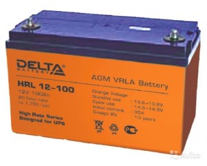

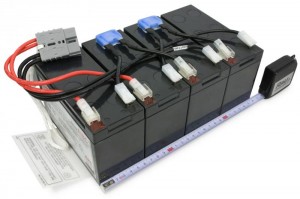

Не, разговор о серьёзных вложениях не идёт. Все использовать из имеющегося - беспереребойник, шуруповерт, б/ушные свинцовые и т.д.... у кого что есть. Что касаемо 4-х или одного: Один, к примеру бесперебойник, примет за час пробега допустим 3 а/ч. при зарядном токе в 3А. Ну и столько же (без учета КПД) и отдаст в штатный пока мы спим. Четыре же бесперебойника примут за тот же час 4х3 и отдадут за ночь - 12 а/ч. такая вот арифметика... У самого пара свинцовых которые только летом годятся... один 5-и летний, ровный по банкам но емкость всего 30-40 а/ч, второй нулёвый в 55 а/ч с хорошим заряд/разрядом. Но был погружен в морскую воду и за 3-4 дня уходит "сам в себя" полностью. Вот его и использовать в этом качестве. Если же вкладываться, то как pashka предожил... на базе быстрозаряжаемых ячейках lifepo4 или lipo4, или от электровеликов. Час делов и 20-30 ампер вкачали, благо генератор позволяет.
