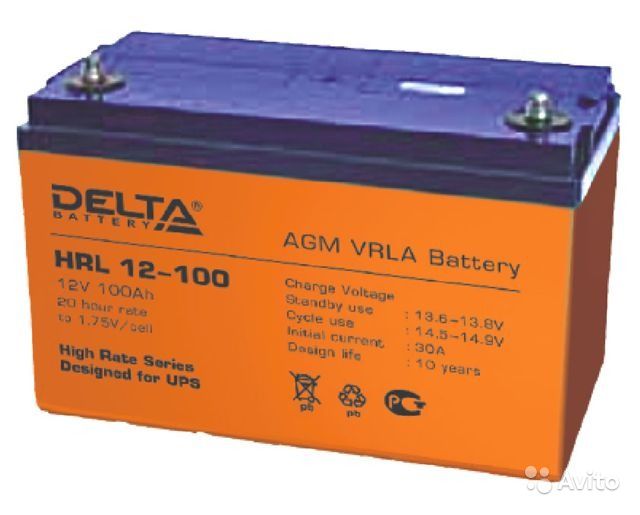

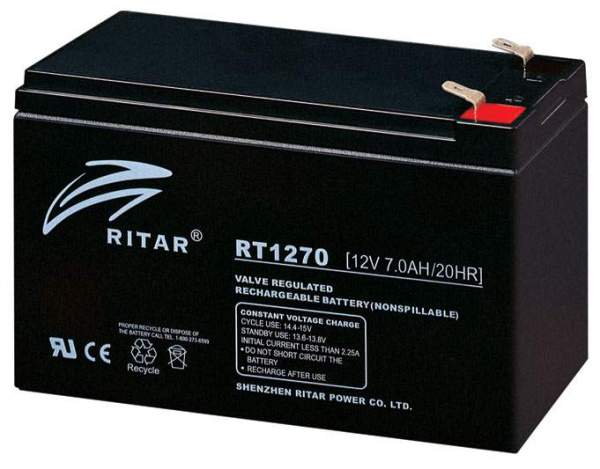

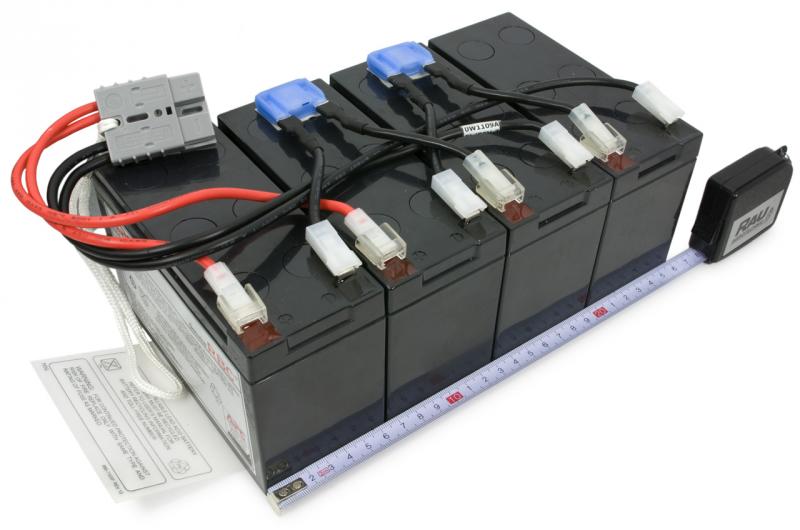

pashka писал(а):Посмотри в сторону карку
Солидно конечно. За ЛиПо - Лифо будущее, но цена пока приличная... В гараже стоит пара полу-дохлых АКБ, вот решил им применение найти: Пока едем - заряжаются в параллель с основным, остановились на заправку, кафешку... на работу или домой приехал - движок заглушил сразу пошёл перелив в основной. Ток не больше 2 ампер, больше выровнять плотность по банкам без газовыделения.

Сообщение ligen » Пн ноя 21, 2016 18:43
Ed1986 писал(а):
ligen писал(а): Все путем с законом... В ходу потребности эл. энергии обеспечивает генератор отбирая её у движка, а тот в свою очередь тянет калории с бензобака. Пока гена крутиться, кроме штатного, будем заряжать ещё 3 маленьких АКБ от бесперебойника например... Ночью, пока машинка стоит, эти три отдадут накопленное штатному, тем самым приблизят нас к решению вопроса "Недозаряд АКБ. Как решить проблему?". Если нужно - повторим процедуру на след. день, и т.д. Не хватит трёх - поставим 5 в параллель...
Интересно конечно это все, но по мне ИМХО, игра не стоит свеч... Не,конечно возможно все это и будет работать, но для этого нужно найти несколько аккумов от бесперебойника, допустим у меня их лично нет. На моем шуруповерте подобный аккум в магазине стоит 1,5 тыс рублей, то есть если покупать - 4*1,5= 6 тыс, это стоимость хорошего нового аккума! Ну или гены ( можно ведь и поменять как люди советуют и на более мощные с иномарок, как Wanded писал от Форда). Если купить Второй аккум, то можно ведь его запараллелить и приход от ништяков и возможностей будет куда более, чем от 4х доп маленьких аккумов... А если использовать, как Вы пишете, старые валяющиеся в гараже, значит он уже б/у, и его кпд значительно снижен... Короче лично мое мнение, что с доп аккумами заморочек много, и за те же средства вложенные в это дело, можно что то более интересное забабахать. Типа смеющийся смайлик...
Не, разговор о серьёзных вложениях не идёт. Все использовать из имеющегося - беспереребойник, шуруповерт, б/ушные свинцовые и т.д.... у кого что есть. Что касаемо 4-х или одного: Один, к примеру бесперебойник, примет за час пробега допустим 3 а/ч. при зарядном токе в 3А. Ну и столько же (без учета КПД) и отдаст в штатный пока мы спим. Четыре же бесперебойника примут за тот же час 4х3 и отдадут за ночь - 12 а/ч. такая вот арифметика... У самого пара свинцовых которые только летом годятся... один 5-и летний, ровный по банкам но емкость всего 30-40 а/ч, второй нулёвый в 55 а/ч с хорошим заряд/разрядом. Но был погружен в морскую воду и за 3-4 дня уходит "сам в себя" полностью. Вот его и использовать в этом качестве. Если же вкладываться, то как pashka предожил... на базе быстрозаряжаемых ячейках lifepo4 или lipo4, или от электровеликов. Час делов и 20-30 ампер вкачали, благо генератор позволяет.
