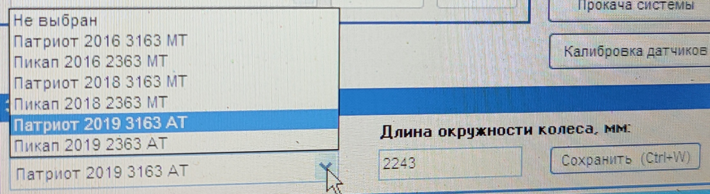

Переобулся, летние 235/70/16 поменял на зимние 245/70/16, а т.к. теперь есть ОпенДиаг с функцией изменения длины окружности колеса в ESP - решил внести новые данные в мозги, чтобы скорость отображалась правильно, а не +3 кмвч.
По всем шинным калькуляторам (самому считать лень) - тут или тут
у резины 235/70/16 длина окружности 2310.
Лезем в мозг ESP и видим странное число 2243.
Т.е. по мнению завода яйцо установленного колеса меньше заявленного идеального круга на 67 мм.
ИМХО, колёсико изрядно сжалось - больше чем на длину спичечного коробка и чуть меньше длины зажигалки крикет.
Начинаю курит интернет и ничего не находится - типо мастер ввёл данные и всё поехало. Единственное - у программы есть ограничение на размерность и большие лапти прописать низзя, а по-дефолту стоит самый маленький размер штатных колёс.
Не исключаю, что в дилерском софте всё по другому, но тут как есть.
Решил сначала прописать данные по шинному калькулятору для 245/70/16 - 2354мм.
Машинка схавала - уже прогресс!
Прокатился по деревне - по всем ЖэПээСам (штатная балалайка с навителом и телефон с яндексом - они иногда в показаниях расходятся) тютьля в тютьлю на низкой скорости.
Довольный погнал сегодня на работу - показания разбежались на +2кмвч с 60квч.
Теперь вот сижу считаю что ввести - реальную разницу в мм между данным 67 для 235/70/16 или по процентам.
Если прикинуть по процентам тут 65мм получается. Невелика разница, но хотелось бы ясности.
Но что делать с давлением? Ведь на 245 оно ниже и перед зад по разному.
Видимо придёться методом тыка подбирать.
ЗЫ Если кому нужно поменять данные в ESP - милости прошу и денег не возьму.

2287 (это 2354-67 по аналогии с 235) - реальная скорость теперь больше на 1-0,7 кмвч.
Будем подбирать.

УРА!!! Появились первые результаты, положительные.
Сейчас до 100 кмвч практические не врёт, но опыты продолжаются.
А положительное в том, что сегодня по первому снежно-ледовому накату даже не понял сначала что ЕСП отработала.
Раньше знал что будет небольшой бросок задом с проскальзыванием при повороте через перемёты из моей деревни на трассу, а сейчас сообразил что ЕСП отработала только по миганию лампочки небольшому падению скорости!
Траектория авто не менялась. Нужно будет ещё кончено посмотреть, но впечатлило.
Однако лампочка стала мигать значительно дольше и чаще, там где не ожидал, а может действительно так скользко...
