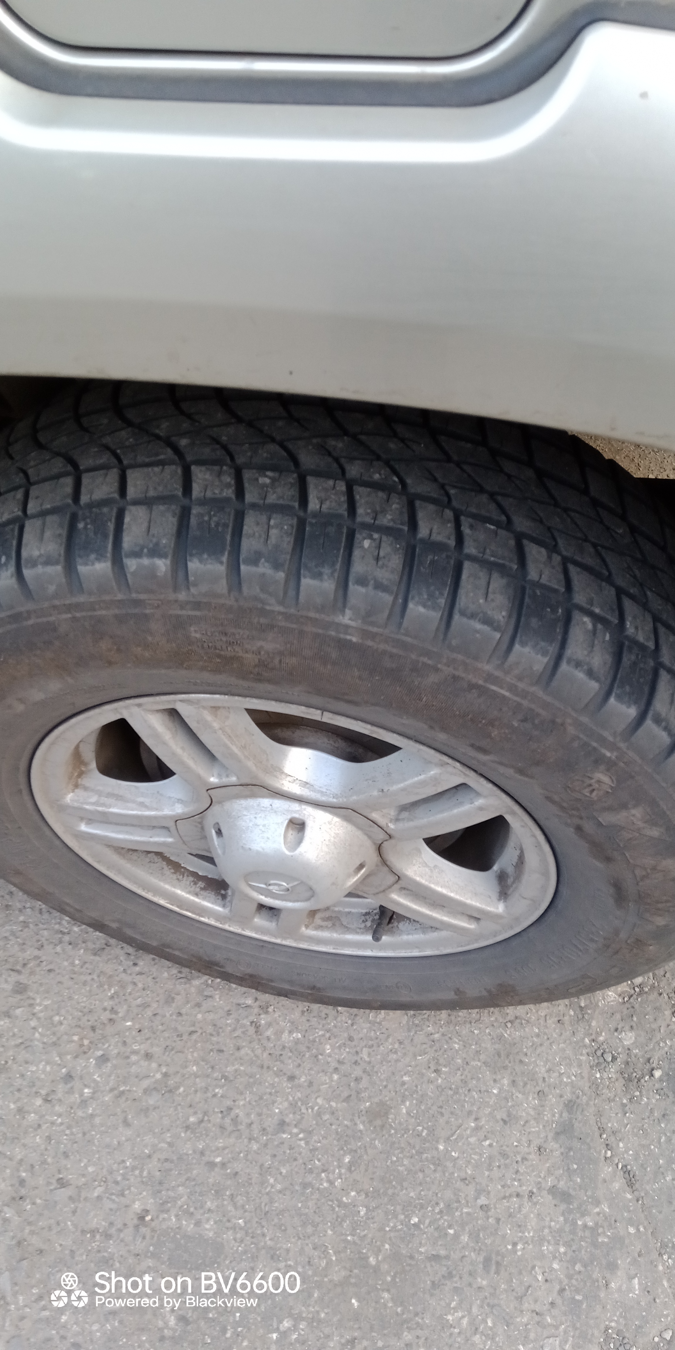

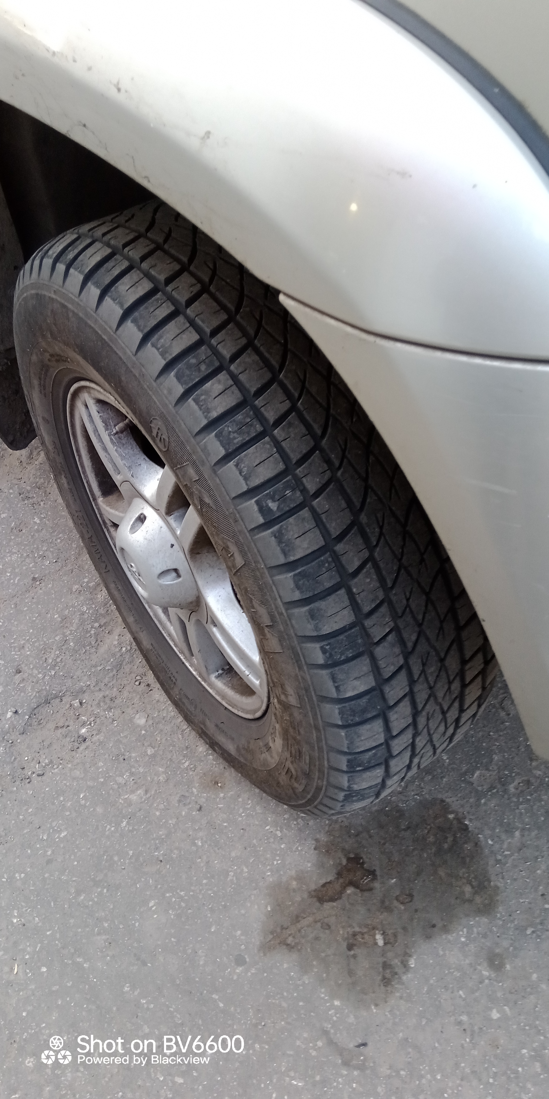

Всем привет. Подскажите пожалуйста что происходит. Дрожание руля и всей машины на скорости от 95 до 105. Резина изнашивается через шашку на обоих осях. Ездил в сервис (официалы) проверить подвеску, вроде все норм. Подтянули шкворни, сделали развал схождение. Проблема не ушла. Куда копать? Диски? Резина? УАЗ патриот 2015.
Отправлено спустя 3 минуты 45 секунд:
Отправлено спустя 1 минуту 56 секунд:
Левое переднее заметнее изношено. При торможении идёт вист с переднего левого

Балансировка раз, подшипник два, амортизаторы три. Я бы начал с балансировки. Кама та ещё хрень. ))

Колеса балансировал, но не факт что нормально. При этом заметил что колеса как бы овальные. Амортизаторы? Разве из-за может руль дрожать? Подшипники как проверить?

Амортизаторы могут влиять на общую управляемость авто, и как некоторые утверждают на износ резины. Подшипник проверяется вывешиванием колеса и покачиванием в стороны (лево - право, верх - низ), но это не твой случай. Колёса балансируй нормально, повторюсь, "кама" та ещё хрень.
