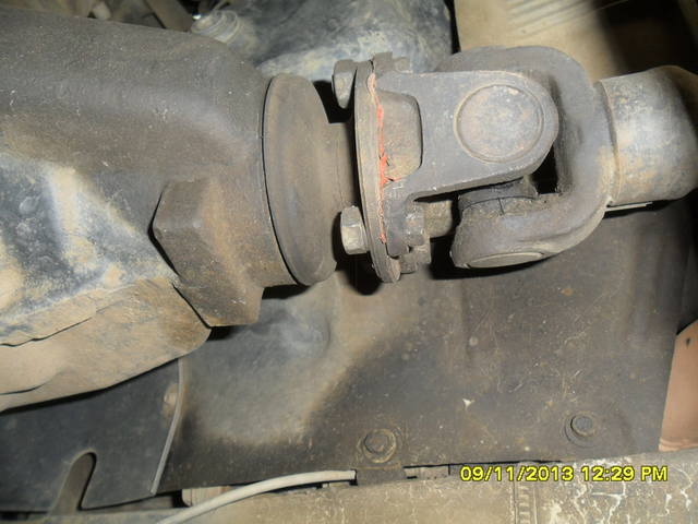

Года наверное 3 назад приклеил на родной сальник хвостовика заднего моста сверху суперклеем какой то иномарошный, с внутренним диамэтром 42 мм, наружный неважен, сухо. Теперь потёк передний, с ним проблема, кардан крутится в другую сторону, значит и насечки на кромке сальника направлены туда же, пришлось искать соответствующщий, нашел, вот так изготавливается нормальный сальник, если наша русская РТП не в состоянии сделать его....
Верхний задний мост, нижний передний мост.
Подготовка к склеиванию.
Собцтвенно склеенный сальник.
