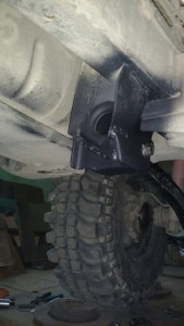

От 60 го Патруля. Перед ещё не делал. Вчера только получил кулак поворотный с леворукого. Мост собрать надо.
Была мысль все крепления срезать и сделать новые как на заднем только под уазовские лыжи. Но лыжа Патриота легко гнется и от родного моста. С Патрулевским она совсем слабой станет. Да и по размерам крепления лыж все совпадает.
Так что оставлю родные крепления, перенесу только чашки пружин вовнутрь, изготовлю кастор платы и наращу лыжи от Патруля.
Одна только проблема останется, с тягой Панара.

у нас дожди, работа встала.. пружины у меня от 60 тоже ток от двигателя 4.2 (он тяжелее 365кг).... думаю что сильно не должны проседать... как будете наращивать? и нужно же что б крепления клюшки к кронштейну должно быть перпендикулярны... иначе ходы не те и можно че нить сломать... а родные кронштейны чет вроде не так стоят... нужно их подворачивать... могу конечно ошибаться...
а родная панара должна хорошо приходить.. к рулевому редуктору ток близко...

Причём тут дизель? Я про задние пружины, они одинаковые у всех моторов.
Нарастить клюшки не проблема, закажу у токаря удлинители большие на недостающий размер. Вкручу в клюшку а к кронштейну сделать их по примеру патриотовских.
Положение моста,кастор и угол входа клюшки в кронштейн рамы регулируется кастор платой. Просто перенесу переднее отверстие вниз. При таком раскладе места на кронштейне лыжи моста достаточно чтобы сдвинуть чашку пружины назад.
На данный момент собирают мост, ставлю на колёса и посмотрю как делать панару и вымерю длину клюшки.

фото сделаю на днях, рулевая и панара, должны быть параллельны. иначе жесткий шими...
панару пришлось немного укоротить 30 мм. у патруля это цельный прут на Ф35мм.
рулевую немного удлинил, за счет вставки-переходника на уазий наконечник (в планах менять рул.редуктор от патруля, для этого редуктор уже куплен)
из за длинной рул. сошки на редукторе, порой почти нет возможности повернуть колеса на месте. для этого и буду менять редуктор.
еще поставил демпфер на рул. тягу которая меж колес. ровно за мостом, получилось что демпфер между мостом и тягой.
демпфер брал от 124мерседеса (был куплен ранее), но все таки скорее всего буду ставить тоже от патруля.
по задней подвеске, не получилось установить амортизаторы от патруля (небыло места) по этому немного довернул крепление амортизаторов на мосту и установил амортизаторы от крузака 80ого, ухо-шток, фото тоже сделаю по позже.
единственно что панара сзади под большим углом, на кочках задницу переставляет (иногда подруливает)), буду поднимать кронштейном на мосту.

У меня они параллельны,но все ямки отдают в руль,когда медленно еду по ямам то правым то левым колесом,руль сам крутиться пытается. когда правым колесом въезжаю в ямку то в руль отдает прилично....ну и на 80 руль бьет как при дисбалансе колес.Но что на новой зимней что на летней разницы нет...если снять демпфер то шимми словлю 100%. И вот интересно что раньше ничего не било ведь,но руль такой нервный был с момента установки.. надо шкворни проверить. А кастор у тебя сколько получился? У меня 7 и я думаю уменьшить
- Yakudza
- Сообщений: 113
- Зарегистрирован: Чт авг 11, 2011 18:27
- Поблагодарили: 4 раза
Re: Мосты Ниссан патрол
если руль бьет как при дисбалансе на 80... а если в этот момент наехать на кочку или ямку?
у меня так начинался шимми (уже при 60км)... сначала колеса одновременно начинают подворачиваться в разные стороны, а потом (когда наезжал на неровность) бесконтрольно и разнонаправленно подворачиваться так, что авто начинает прыгать (что там твориться с меж колесной рул. тягой, только Богу известно..).
кастор не мерил, но должен быть как с завода. итак достаточно того что сервисмен даже по началу не знал какую программу ставить, для измерения параметров)))
в итоге посмотрели как на патруля, так и на патриота. оказалось все в допуске.
а в руль вообще не бьет.
и почему то на патрулях шимми появляется от незначительного износа сайлентблока, и следствие меняется кастор на правом и левом колесе, становится разный.
хотя на стандартном патриоте я ездил с разбитыми шкворнями, не подтянутые ступицы, дохлые аморты, резинки растрескались и наконечники болтались. и блин ни чего! ехал прямо и даже в душе не представлял что такое шимми...
тут нужно смотреть все. я поменял все сайлентблоки на оригинал, т.к. пообщавшись с патрулеводом, тот мне сказал что лучше оригинала ни чего не ходит.
подтянул ступицы и заменил рул. наконечники, отрегулировал схождение и вот что получилось.
http://s020.radikal.ru/i712/1602/0b/1d89c218605e.jpg
http://s019.radikal.ru/i642/1602/af/09249c1826db.jpg
http://s020.radikal.ru/i704/1602/99/c335629cfe4f.jpg
еще конечно идеальный вариант когда рул.тяга и панара, параллельны во всех плоскостях, а не так как у меня, только в одной, а в другой это уже трапеция...
разгонял тут даже до 110км. едет хорошо.
единственное из за большого угла задней панары, авто имеет избыточную поворачиваемость.
http://s019.radikal.ru/i636/1602/0e/a7a0bd88b9f7.jpg
http://s020.radikal.ru/i720/1602/38/c298228d7f93.jpg
вот покатался и опробовал блокировку.
http://s020.radikal.ru/i710/1602/06/aee6d229e3b7.jpg
http://s020.radikal.ru/i703/1602/30/1ac9a1123804.jpg

клюшки меняли так, сначала снимали одну и приставляли от ТЛК, подготавливали крепежи и варили, потом также вторая.
по кастору, останется такой какой был, либо доворачивать мост - это сложнее, при любой из этих операций, требуется фиксация моста.
клюшки от ТЛК встают по длине как родные, ничего с ними делать не надо (выше выкладывал фото). крепежом играть на мосту, на той тачке где это все делали, верхний болт (тот что со стороны бампера) совмещали с клюшкой, а нижний уже наращивали кронштейн.
