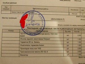

Виталий1234 писал(а):Звонили с сервиса, пары поставили, вечером машину заберу отпишу.
Зачем тогда спорили напрасно : вредный процесс уже запущен и необратим был.
Причём сейчас будет полный восторг в описаниях ,тк выкинуты немалые средства ,по сути зазря и с вредом для авто , посыпания головы пеплом не будет публичного никогда и потому возможно найдутся подражатели.
Патр на скорую продажу,фигли.

Забрал машину, прокатился по МКАДУ.
Динамика до 80 если и упала, то незначительно, а сучетом того, что до 100 я разгоняюсь на 4 не выводя за 3000, то в целом получается и не упала. А вот обороты и комфорт появились. Даже с учетом того, что реальная скорость возросла, на фото видно как упали обороты даже при такой неправильной скорости, а с учетом погрешности в показаниях скорости, обороты упали примерно на 500. Теперь при 100 ехать вполне комфортно.
Также появилась первая передача, что в Московских пробках не лишнее.

Ну как 300 если даже по фото разница 400, притом, что скорость я полагаю все же завышена?
Сглазил! Завыл мост с утра! Ехать переставлять или подождать пока притрется и если не пропадет, то ехать?

Причем вчера тестовая поездка была с отключенными Хабами, а с утра я их включил и пошел гул
Отправлено спустя 47 минут 51 секунду:
kusss писал(а): Лучше едь регулируй, пару съест потом будет поздно.
Сервис, в котором меняли озвучил, что зазор и пятно контакта выставлены и нужно проехать от 500 до 1000 чтобы притерлись, а потом выставить зазор заново если сядут, либо менять. Сомнительно...
Все так?

Виталий1234 писал(а):.... гул у меня стабильный, стихающий ровно при уменьшения скорости на холостом ходу - почему не могут быть подшипники?
Я думаю, вам лучше взглянуть в мануал, на тему регулировка главной пары. Там, всё понятно изложено. Я по поводу натягов. Но опять же, там рассматриваются только новые детали. Без износа.
Скажите лучше - В сервисе, вы должны были подписать заказ наряд, какие материалы были в него включены ?

Вложил заказ-наряд с материалами.

Никто в подделке фоток не обвиняет. Мы допускаем простое совпадение. Речь вообще была о суперсекретной приборке со сколковскими нанотехнологиями :D
Виталий, отгоните машинку в сервис, это должна быть их головная боль. Задний мост не гудит, значит умеют, вот пусть и применят умения на переднем.
