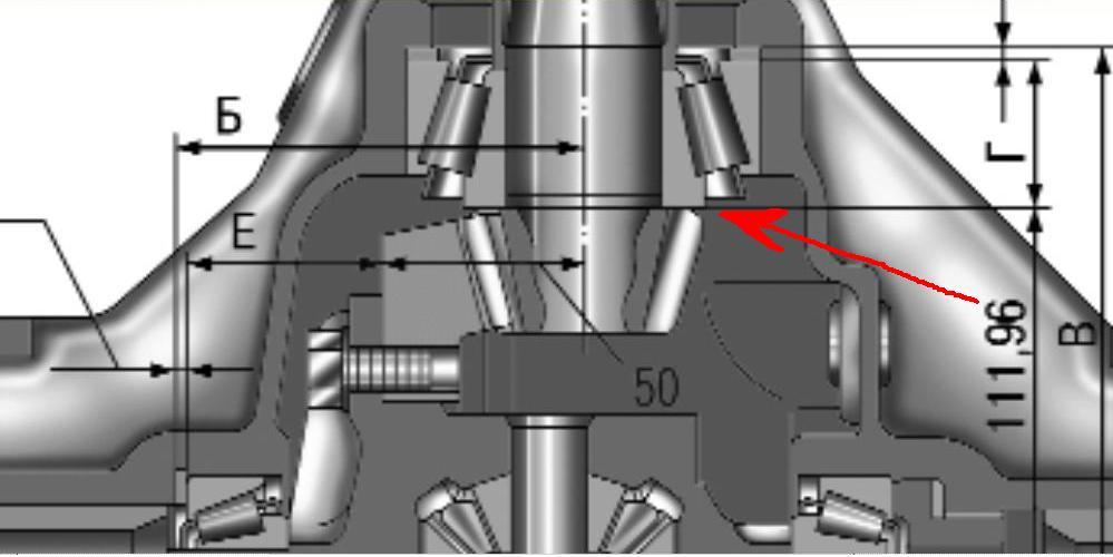

Вот картинка:
Рис 10.
Согласно предлагаемых методик, нам надо измерить расстояние В. Это расстояние от центра дифференциала до постели подшипника ведущей шестерни. Далее по формуле нам предлагается определить толщину регулировочного кольца :
d1 = B – (111,960 + Г)

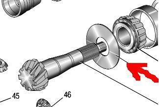

И вот здесь кроется первая неточность из всевозможных руководств. Вот фрагмент схемы редуктора:
Рис 16.
В месте, указанном красной стрелкой, между внутренней обоймой подшипника и ведущей шестерней должно стоять маслоотгонное кольцо.
Но оно даже не изображено. Не учтена его толщина и при расчете размера d1 регулировочного кольца. А между тем его толщина составляет 1,02-1,04 мм. То есть ведущая шестерня будет смещена им внутрь редуктора более, чем на миллиметр.
Учитывая, что согласно мануалов, толщина регулировочного кольца подбирается с точностью 0,025мм, погрешность в 1 мм получается просто огромной.
Таким образом формула для расчета толщины регулировочного кольца должна выглядеть так:
d1 = B – (111,960 + Г + b)
где b – толщина маслоотгонного кольца.
Этот вывод был подтвержден практически.
В одном из моих случаев цифры получились такие:
Sизм = 176,55 мм, Rвала приспособления = 25 мм, соответственно размер В = 151,55.
Г = 34,93 мм, b = 1,03 мм.
Таким образом толщина регулировочного кольца получилась:
151,55 – (111,960 + 34,93 + 1,03) = 3,63 мм.

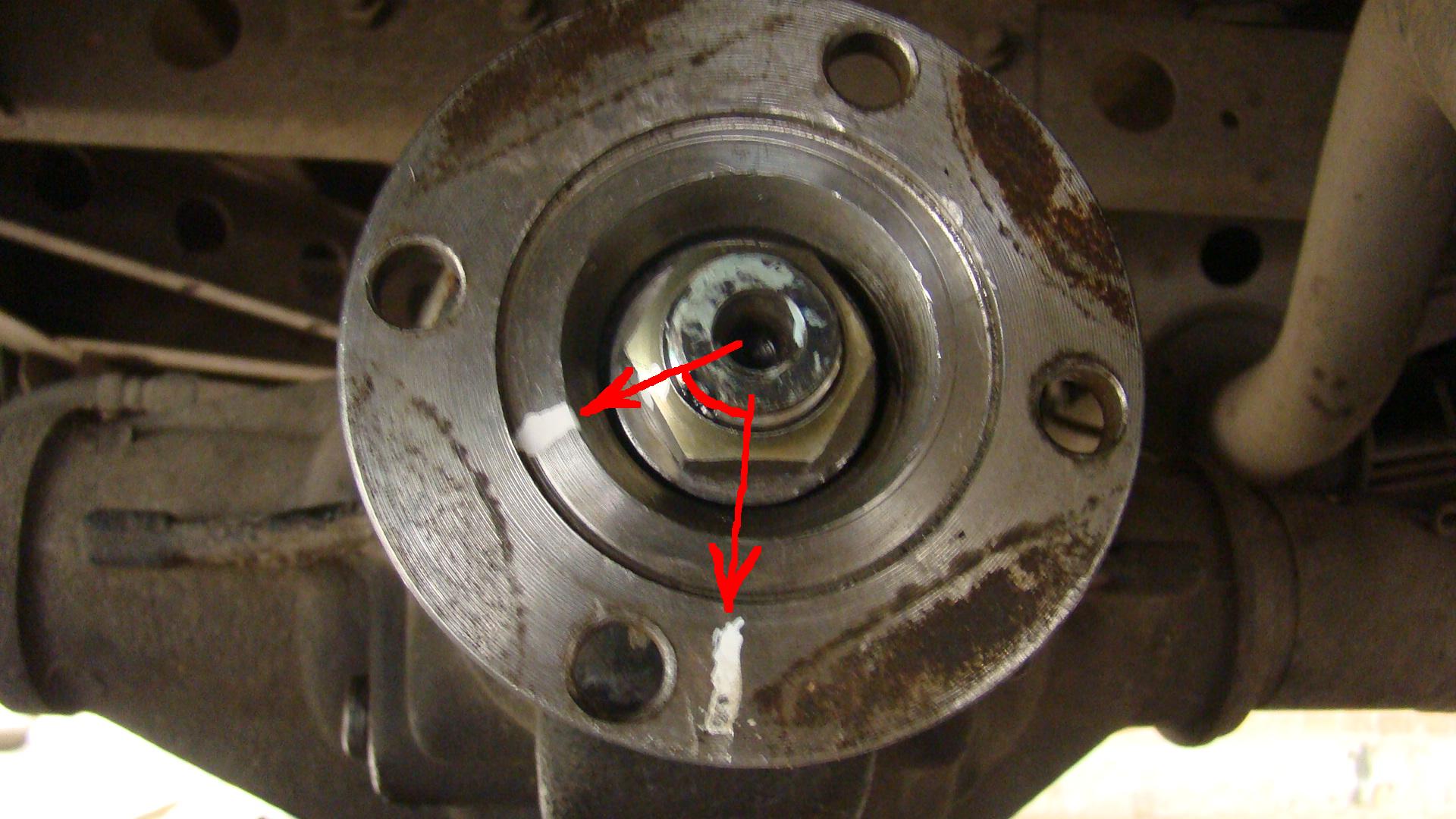

Приступаем к затяжке гайки хвостовика.
Момент ответственный!
Затяжка гайки и проверка сопротивления вращению ПРОИЗВОДИТСЯ ТОЛЬКО СО СНЯТЫМ ДИФФЕРЕНЦИАЛОМ!
Я использую вот такую держалку хвостовика:
Рис 17.

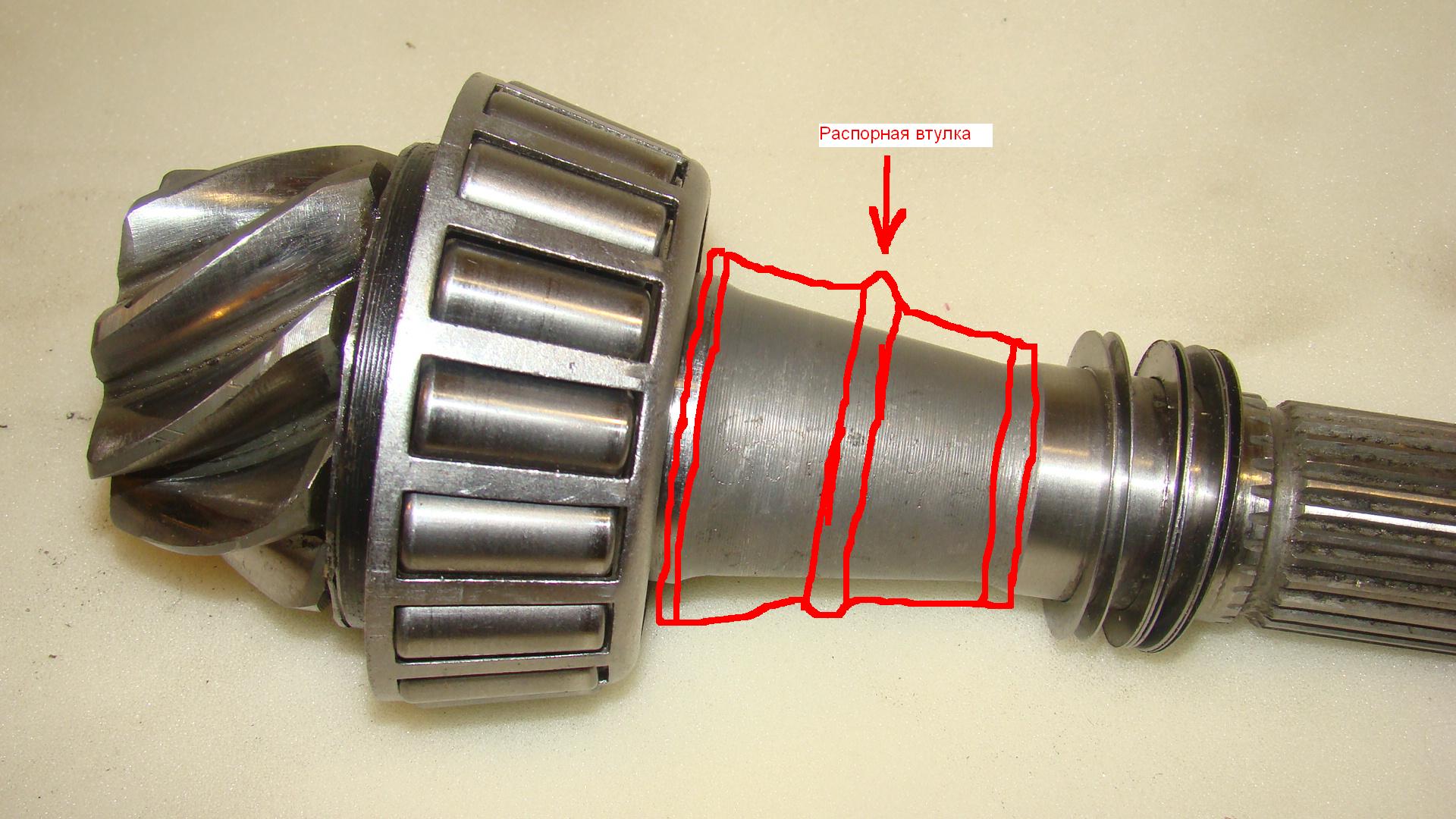

Гайка хвостовика должна затягиваться моментом 18 – 25 кгс*м. Это принципиально важный момент.
Система «подшипник7606 - распорная втулка – подшипник7608» должна иметь, как бы это сказать, определенную твердость или упругость или прочность соединения. И вот этот самый параметр мощности этой системы контролируется именно моментом затяжки.
Когда внутренние обоймы подшипников уперлись в распорную втулку, затягиваем гайку. И контролируем, что она тянется моментом не меньше 18 кгс*м. Усилие приличное, работать надо с рычагом. Резьбу на хвостовике, не бойтесь – не сорвете.
Если втулка тянется меньшим моментом, то, конечно, лучше ее заменить.
Тянем до пропадания осевого люфта в подшипниках.
Дальше – очень аккуратно!
Микроскопическими движениями, градусов по 5, потихоньку подтягиваем гайку и проворачиваем хвостовик, чтобы ролики правильно распределялись в подшипниках.

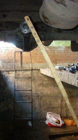

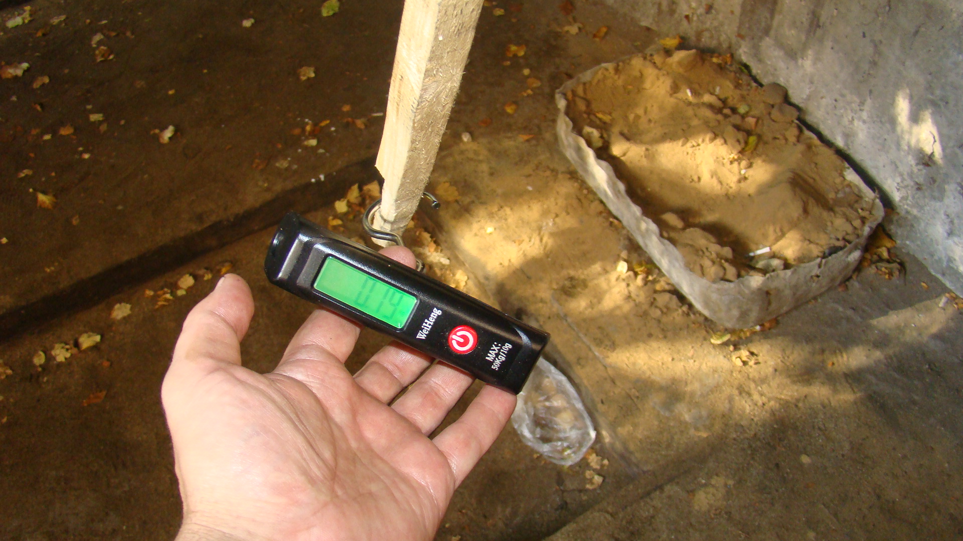

Я контролировал этот параметр таким образом. Закрепил на хвостовике рейку длинной 1 м:
Рис 18.
И тянул за рейку вот таким маленьким электронным безменом:
Рис 19.
Повторюсь – доворачивать гайку после пропадания осевого люфта надо ОЧЕНЬ аккуратно.
Для примера: когда вы достигли момента проворачивания 0,05 кгс*м (как для приработанных подшипников), чтобы получить момент 0,15 кгс*м нужно всего лишь стронуть гайку с места. Суммарный доворот (после пропадания осевого люфта до получения требуемого усилия для новых подшипников) получится в районе 50°. Примерно вот так:
Рис 20.
Порядок работы получается примерно такой: поставил держалку – подтянул гайку – скинул держалку – поставил рейку – померил момент – скинул рейку – поставил держалку, ну и так далее. :-)
Мерить надо в районе нижнего отвесного положения рейки, чтобы ее вес не влиял на показания прикладываемого момента.
Впоследствии я укоротил рейку до 0,5 метра. Так удобнее. При такой длине, усилия надо удвоить. То есть для новых подшипников безмен на таком плече должен показывать усилие 0,2-0,4 кг.

Этот момент особенно важен в случае установки новых подшипников. Если их не дотянуть, в процессе приработки появится осевой люфт, который прикончит подшипники достаточно быстро. Придется переделывать работу. Но и перетянуть нельзя.
Если вы, все таки, перетянули гайку, выход один – менять распорную втулку на новую.
Ослаблять нельзя – в системе «подшипник7606 - распорная втулка – подшипник7608» не будет требуемой жесткости.

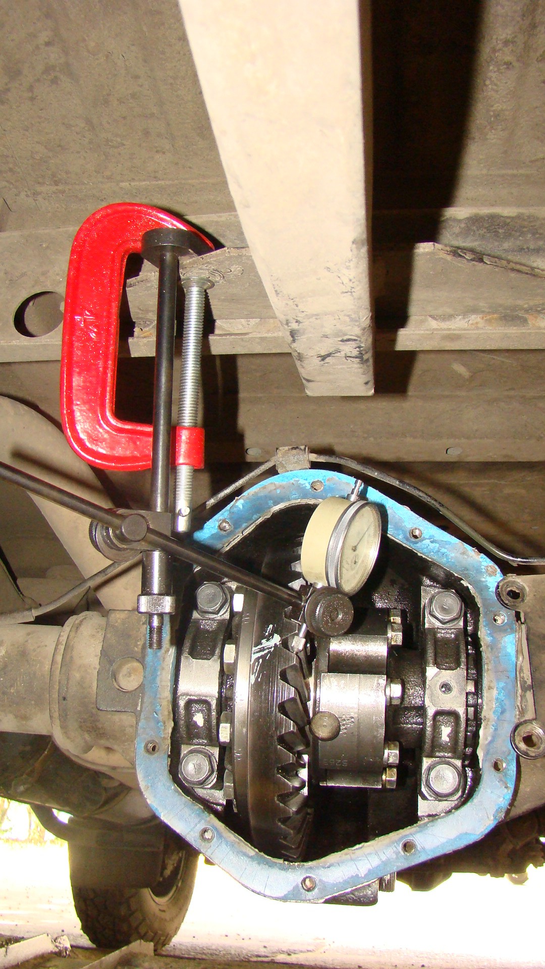

3. Боковой зазор в шестернях редуктора.
Итак, здесь нам тоже надо первым делом подобрать регулировочное кольцо. По разным мануалам предлагается произвести кое-какие измерения и расчеты для определения толщины регулировочного кольца. Без специального инструмента делать это не удобно, по этому я пошел другим путем.
Ставим на место дифференциал со старым регулировочным кольцом, от руки прикручиваем бугеля, затягиваем регулировочную гайку, пока – как затянется, главное, чтобы сжать весь бутерброд из старого кольца, дифференциала и его подшипников. Затягиваем бугеля. По нормальному. Килограмм по 8-10.
Измеряем получившийся боковой зазор.
Рис 22.
Одной рукой держим хвостовик, другой пытаемся вращать ведомую шестерню вверх-вниз на величину зазора между шестернями. По часовому индикатору смотрим - на сколько она (ведомая шестерня) перемещается.
ВАЖНО! Боковой зазор мерить только с затянутой регулировочной гайкой и затянутыми бугелями.
Сравниваем полученный боковой зазор с требуемым. Надо 0,15-0,25 мм.
Теперь - внимание!
При изменении толщины регулировочного кольца на 0,1 мм, боковой зазор изменяется примерно на 0,08мм.
Исходя из этого определяем, на сколько нам надо изменить толщину регулировочного кольца, чтобы получить требуемый боковой зазор.
Например. Вы намерили боковой зазор 0,42мм. Если мы увеличим толщину регулировочного кольца на 0,3мм, в итоге получим:
3 х 0,08 = 0,24 0,42 – 0,24 = 0,18.
То есть новый боковой зазор будет 0,18мм. Что нам и надо.
Снимаем дифференциал, меняем регулировочное кольцо и снова все собираем. Чтобы убедиться в правильности наших действий, затягиваем регулировочную гайку, бугеля и снова проверяем боковой зазор. Причем, обязательно, померить надо в трех-четырех местах по окружности ведомой шестерни. Разброс значений должен быть не более 0,05 мм.

Контролируем усилие проворачивания тем же электронным безменом.
ИЗМЕРЕНИЯ ПРОИЗВОДЯТСЯ, КАК И РАНЬШЕ - НА ХВОСТОВИКЕ.
С установленным дифференциалом и отрегулированными подшипниками, хвостовик должен вращаться на 0,021-0,042 кгс*м тяжелее, чем без дифференциала.
Например. При затяжке хвостовика мы намеряли безменом сопротивление вращению 150 грамм на плече 1 м. Значит, с установленным дифференциалом, мы должны получить максимум 192 грамма сопротивления вращению на том же плече в 1 метр.
Если мы меряем на плече 0,5 метра, безмен, соответственно, должен показывать усилия в диапазоне 342 - 384 грамма, если при регулировке подшипников хвостовика мы намеряли 300 грамм на 0,5 метра.

Когда вы считаете, что отрегулировали подшипники, отметьте положение гайки (чтобы потом вернуть ее примерно в это же положение), возьмите отвертку, молоток и стукните регулировочную гайку на отворачивание. Она почти сразу, градусов может через 20 должна начать свободно вращаться. Просто пальцами. При условии, конечно, что ее резьба не повреждена.
