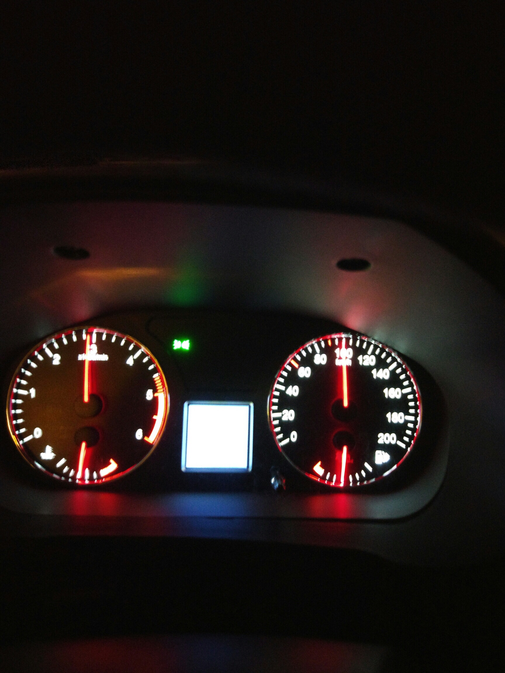

Вэлкам в команду ,называемых товарищем Ер "теоретиков"-пользователей 4,6 !
Чувствуете себя лохом и Планируете сбежать с 4,6 ?
Ep писал(а):чтоб шестую искать и думать: " какой же я лох, зачем я их поменял" :)
- Ep
- Сообщений: 11902
- Поблагодарили: 50 раз
одометр не забыл перекалибровать? :) ты же щас стал проезжать в 1,125 раза меньшее расстояние, чем раньше :)vredniii писал(а):Поставил дизельные пары. Патрик на 33 МТашках,2 блокировки расход с 24литров упал до 16 )))
это 12,5 %.
надо учесть это при подсчетах расхода :) возможно, после этого его понижение не таким резким окажется :)

по спидометру разницы не будет между 4,6 и 4,11. Датчик скорости стоит в раздатке и ему без разницы на что там в мосту помяняли пары. А реальная скорость вырастет.Виталий1234 писал(а):Резюмируя, ГП 4.11 занижают реальную скорость ровно на столько на сколько они уибирают и обороты на тахометре? Поэтому разницы в оборотах при 100 по спидометру я не увижу?Пират писал(а): Когда-то давно, когда у меня была ещё стоковая трансмиссия и штатные колеса, то дело выглядело примерно так.
ГП 4,111 колеса 245/70/16 спидометр завышал реальную скорость где то на 8 км/ч То есть, при показаниях спидометра 100 км/ч реальная скорость по Джи-Пи-Эс была около 92 км/ч
Потом я поставил колёса 245/75/16 ГП были те же разница была меньше.
Практически полностью, показания спидометра совпадали с Джи-Пи-Эс, когда у меня были колеса 265/75/16 и ГП 4,111. Вообще тогда, сложилось впечатление, что Патриота, проектировали именно под эту резину, Настолько гармонично было всё и на машинах до 2010 года выпуска, эта резина вставала как штатная, без переделок.
Затем, был переход на резину 285/75/16 при тех же ГП 4,111. Здесь спидометр уже начал занижать реальную скорость и тяги было явно мало.
Потом, был переход на ГП 4,625 и установка Электронной Шестеренки. Вот именно она и позволила добиться полного совпадения реальной скорости и показаний спидометра.
Правда, всплыл тут один подводный камень - полуоси стали расходниками.
Т.е. при оборотах, как на фото, спидометр так и будет показывать 100, хотя реально машина будет ехать 115.

Про замену главных пар.
Ну время еще есть отмеить затею...luchsergey писал(а): Не спешили бы реальную фигню вытворять. я про замену заводских 4.6 пар на 4,1-которые большинство раньше выкидывали в помойку.
Со временем ,если мозг свой есть, обязательно дойдёт до каждого ,что патр не скоростной трассовый боллид и не городская пробочная пузотёрка и придётся обратно ставить 4,6,если конечно патр остаётся на долго.
Первое мне сразу было понятно после владения хантером с аналогичным двиглом и трансмиссией,а вот второе только через 3 года ежедневной пробочной толкотни таки дошло.
Про болид никто не говорит, но реально по жесткому говну, тем более специально ездить я не собираюсь, а это насколько я понимю основное предназначение этих пониженных пар (4.6)?
Мне хочется, чтобы его крейсерская скорость в 110 меня не напрягала гулом и повышенным расходом из-за повышенных оборотов - это основная причина замены. Или я не прав?
То есть разницу на спидометре и тахометре я не увижу, но по факту она будет в реальной скорости, все верно?

думаю, что верно. По крайней мере я так вижу это распределение. На практике я этого не делал, поэтому утверждать не буду.
Так же думаю, что снижение расхода будет только по трассе на высоких скоростях и то мизер, а в городе вырастет и заметно. Шума уменьшится.
Переключать передачи придётся почаще.
Помимо всего, даже если не брать сложные внедорожные условия, с парами 4,6 трансмиссия всегда находится в более щадящем режиме. А трансмиссия на патриоте изменялась всегда не в лучшую сторону.
