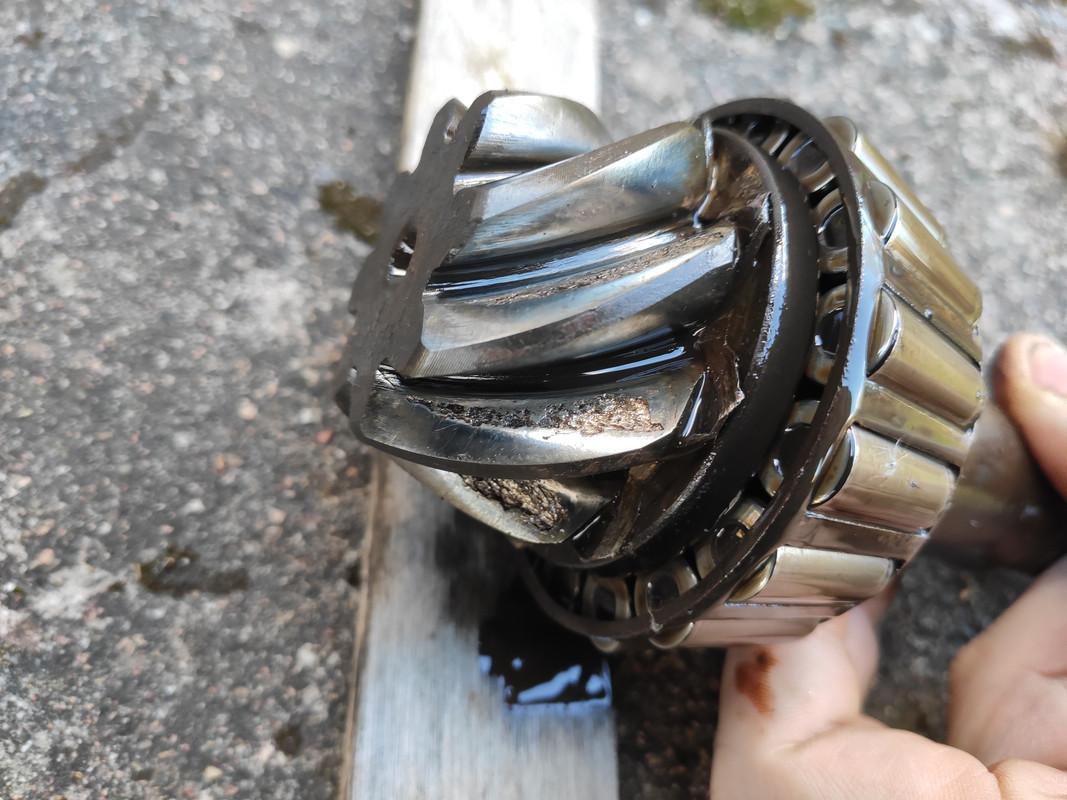

Так вой стоял такой, чту уши закладывало. А ремонтом я только на даче и могу заниматься. На фото виновник воя

Бывает ((( Это замена ГП и всех подшипников.

Блин….
И опять жёваное маслоотгонное кольцо…
Как это происходит?
Надо было, всё-таки, заглянуть в редуктор перед разборкой.
Чтобы посмотреть, как стояли шестерни друг относительно друга.

Как это происходит?
Это происоди когда есть люфт в хвостовике. Большая шестерня вытягивает морковку на этот люфт, и начинает тереть по кольцу.
