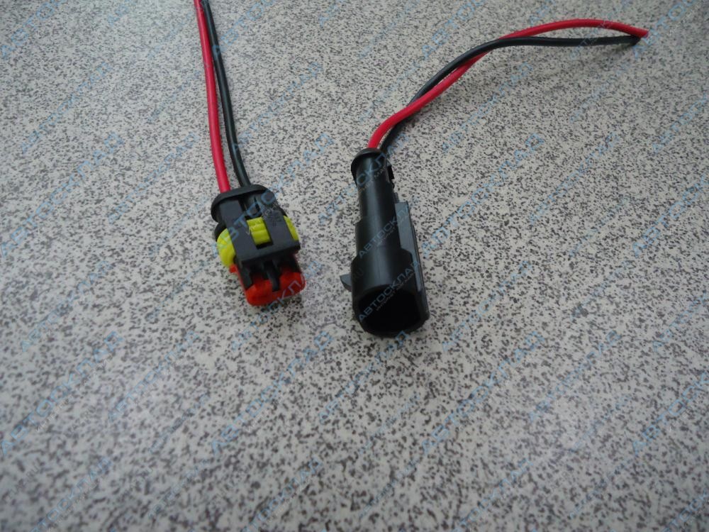

- ef7bc77d203657a2e4fb95538c96b6f7.jpg (226.38 КБ) 4583 просмотра
- Blondi13
- Сообщений: 7110
- Откуда: Жалезка ёпрст.
- Благодарил (а): 227 раз
- Поблагодарили: 414 раз
Кто-нибудь менял главные пары на машине с заводской блокировкой?

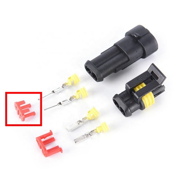

А старый знакомый АМР разъёмчик...
В разъёме есть красная вставка, её необходимо вынуть и под ней увидите два флажка фиксатора контактов. Их необходимо отогнуть от контактов, после этого можно вынуть контакты. Могут идти туговато из-за силиконовых уплотнителей. Но не стоит их слишком сильно тащить - можно сломать фиксаторы и тогда придётся искать новый корпус.
Да, красная вставка вытаскивается довольно тяжело, лучше её тащить небольшим крючком за отверстия.
Если нужны новые разъёмы то есть неплохой магазин на Митино на верхнем этаже НЕОКОНЕКТ, там есть недорогие авто (и не только) разъёмы. Это для тех кто в Москве или Подмосковье.
