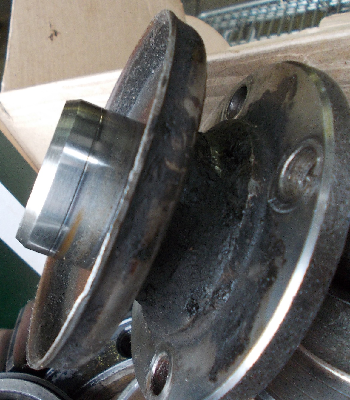

У меня сальних ред. заднего моста вырабатывает в фланце канавку. Потекло масло из под гайки хвостовика, поставил гайку и шайбу на герметики. Фланец пришлось снять чтоб промыть и поставил на место. Сальник не трогал. Он в хорошем состоянии. При установке немного смазал. Сальник менялся 15 тысяч назад вместе с фланцем ( по этой же причине). Сальники использую Рубена. В фланце за эти 15 тыс. появилась канавка на рабочей поверхности. При установке фланца на место с сальника появляется течь. Раньше я не помню что б на старом 469 м . так быстро появлялась выроботка на фланце, даже с учётом грязи. Придётся менять снова сальник вместе с фланцем. Посоветуйте какой сальник лучше- мягче и дольше проходит и мало нанесёт вреда фланцу. За три месяца проезжаю 15 тыс. Крейсерская скорость 100 км.ч . не хочется раз в три месяца менять сальник. Точнее уже надоело бороться с проблемой которой нет у других машин. Сапуны выведены под капот. После замены сальника с фланцем не течёт пока не тронешь. Заменой только сальника не лечится. Выроботаная канавка даёт течь.

Если потекло из под гайки фланца, вероятнее всего - прослабла распорная втулка. Менять на новую, не дожидаясь последствий.

У меня распорка выкинута несколько лет.гайка прослаблялась капитально .видимо из-=за выработки,дла и тяну её без распорки крайне умеренно-пока не текло по ней.

Я с прошлой заменой сальника поменял втулку на новую. Проехал 5 тыс. Стало забрызгивать заднюю дверь маслом. Внешних подтеков не было видно, долго искал откуда, пока не появился след масла на днище. С такой проблемой столкнулся в первые. До этого было еще два уазика. Сальник менял. Из под гайки никогда не текло. Посадил гайку на герметик, потек сальник. :evil: Сальник ESPRA заказал. Надеюсь поможет, спасибо. Я на ступицы такие ставил, они помягче рубены.

Вот был новый фланец после 15 тыс. пробега с манжетой рубена. смазка в сальник закладывалась .

Из-за такой выработки - нет смысла напрягаться, кмк...

Пробовал ставить новый сальник рубену без замены фланца, не помогает, была течь.

Я этих рубенов штуки 3 ставил, хватало на 200-500 км, потом течь.
Сделал и поставил нормальный и уже 100000 км сухо.
