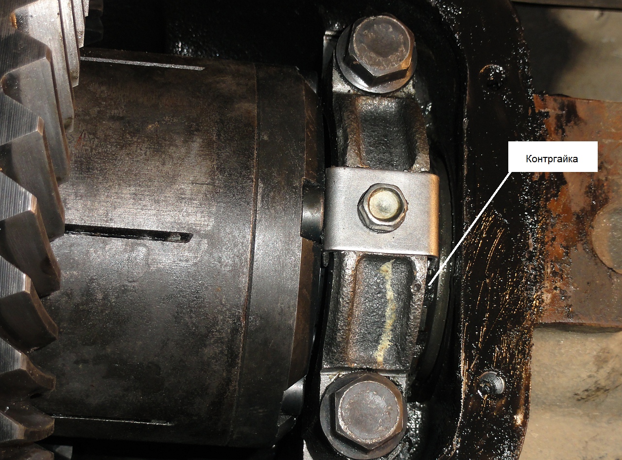

Семьянин писал(а): Контр-гайка- это то, что указано на картинке №9?
"9. Отверните гайку крепления фланца вала ведущей шестерни редуктора заднего моста."
Бугели - это то, что указано на картинке №11?
Кардан вообще снимать не нужно.
Бугели - это дуги, которые удерживают подшипники.
Гайку увидите рядом с бугелем. Она такая как ромашка, чтобы ее отвинчивать отверткой, мягко постукивая по ней.
Как это выглядит - вот:
Изображение Изображение Изображение
Кстати, назад болты, удерживающие бугели, - сажать только на фиксатор резьбы! Затягивать тоже четко по руководству.

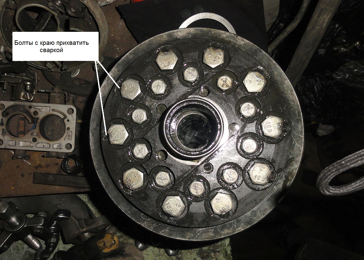

hc2hunter писал(а): Изображение Изображение Изображение
За инструкции отдельное спасибо :)!
А что рекомендуется прихватить сваркой?

Семьянин писал(а): А что рекомендуется прихватить сваркой?

4. рукой покручиваешь за кардан, прикидываешь усилие, с которым диф притянут контр-гайкой.
5. отпускаешь контр-гайку, которая регулирует прижим дифференциала к подшипникам.
6. отвинчиваешь бугели, снимаешь
7. аккуратней, чтобы диф не вывалился на тебя.
8. вынимаешь его.
Собираешь в обратном порядке с новым дифом. Съем подшипников и т.п. опустим - это на любителя. По мне так проще новые подшипники поставить на новый диф.
Гайки, которыми диф прикручивается к ведомой шестерне я предпочитаю проварить (поставить по одной сварной точке сбоку). это на 100% избавит от шанса набрать полный картер болтов :D
Ну и когда назад будешь затягивать регулировочную гайку - покручивай за кардан всю констуркцию. Поймешь рукой, когда уже достаточно затянуто, вспоминая усилие когда разбирал.
ну и масло назад не забудь залить )))
