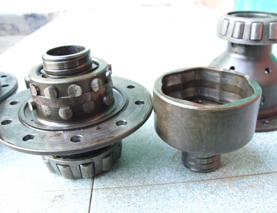

самоблок от БТР 60
Сообщение v0id » Пн июл 30, 2018 16:13
Вопрос к тем у кого стоит БТР в ЗАДНЕМ мосту: на сухом асфальте в повороте есть какие-нибудь стуки?
У меня работает вот так: звонкие стуки из заднего моста
БОРТОВОЙ ЖУРНАЛ
Сообщений: 15333
Поблагодарили: 125 раз
самоблок от БТР 60
Сообщение luchsergey » Пн июл 30, 2018 16:47
при ровном движении трещит? поворота вроде не заметил.
v0id
Сообщений: 508
Откуда: Кострома
Поблагодарили: 54 раза
самоблок от БТР 60
Сообщение v0id » Вт июл 31, 2018 08:14
в самом начале видео видно какой будет поворот налево, он под 90* и немного в горку, стуки появляются именно в повороте, как руль прямо вывернул - стуки сразу пропадают, при прямолинейном движении или НЕБОЛЬШОМ повороте никаких стуков и посторонних звуков нет.
БОРТОВОЙ ЖУРНАЛ
Сообщений: 15333
самоблок от БТР 60
Сообщение luchsergey » Вт июл 31, 2018 15:57
я долго в них вкуривался и так понял что в поворотах он должен трещать , но не вечно это будет , скоро перестанет и превратится в обычный диф.
v0id
Сообщений: 508
Откуда: Кострома
самоблок от БТР 60
Сообщение v0id » Ср авг 01, 2018 08:24
Вы путаете с червячным, это он при критическим износе работает как свободный. БТР при сильном износе расклинивается сухарями насмерть и работает как заваренный дифф, но если его провернет, тогда сухари перестанут цепляться за стаканы и он вообще перестанет работать, конечная остановка...

самоблок от БТР 60
Сообщение slava1974 » Чт сен 29, 2022 14:54
Коллеги,предистория такая.Купил на Уазбуке переточенную блокировку бтр 80 в комплекте с подшипниками и регулировочными кольцами.Попробовал поставить с тем кольцом что стояло.Зажимает.Надо тоньше,где то 2-2с хвостом мм.Родных колец я так понял такой толщины не бывает.Поставил два тонких из тех что пришли с блокировкой.Тепловой зазор вроде получился.Но кольца эти отвратительного качества,выточены очень грубо,к тому же очень ржавые.Есть подозрение что из-за этих колец неровно встали подшипники.Так как стало слышно редуктор и когда разобрал второй раз обнаружил что на одном из подшипников дорожка от роликов не по всей внешней обойме.Так вопрос какой?Кто какие кольца ставил,от чего подобрать? Может можно поставить подходящее кольцо от чего либо между самой блокировкой и пошипником.Шлифовать родное не имею возможности.
