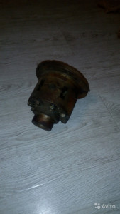

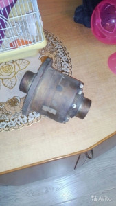

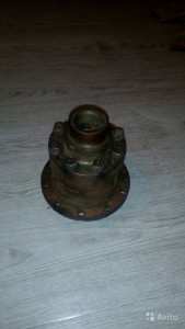

Какие блокировки ставить в мосты?
Сообщение андрей z » Чт фев 15, 2018 20:57
привет всем, помогите разобраться с блокировкой какую купить чтоб в бюджетном варианте или бу , теперь почему она заинтересовала - появился лед ,снег и машина начала одник колесом буксовать особенно на повороте , и с места если лед или еще какая бяка буксует,патр 2010гв катаюсь в основном город ну и летом дача -рыбалка итд то есть без изнасилований
андрей z
Зарегистрирован: Чт ноя 09, 2017 12:51
Откуда: Узловая
Машина: черный
Сообщение андрей z » Пт фев 16, 2018 00:46
помогите опознать что за блокировка

по этим фото не определить... Это точно для УАЗ Патриота? очень похожа на наш штатный СВОБОДНЫЙ дифференциал, даже ось сателлитов видно... попробуй сфоткать внутренности через отверстия куда полуоси вставляются. Если там шестерни сателлитов видно будет - значит это не блокировка а простой свободный дифф.
vadim20 писал(а):
Пт фев 16, 2018 20:47
Однозначно, блокировку б/у не стоит брать!
я бы так однозначно не утверждал! :-D Если знаешь у кого покупаешь и знаешь как эксплуатировалась блокировка - почему бы и не взять? Если ее не драли на соревнованиях в хвост и гриву...
