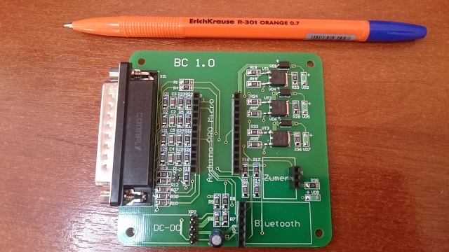

Smith2007, здравствуйте! Блок управления зачетный! Это самоделка?

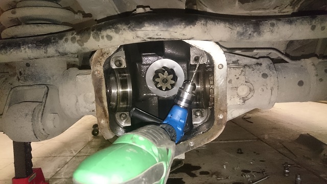

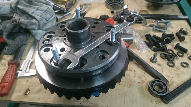

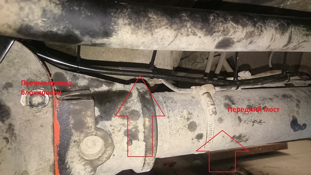

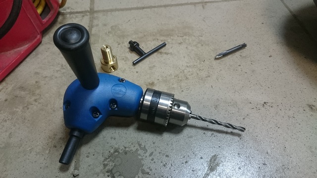

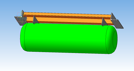

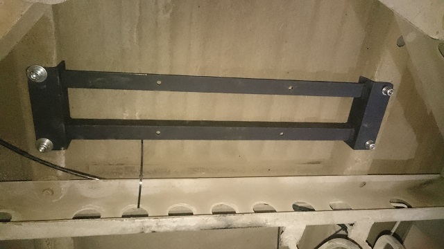

Киприот, добрый вечер.
Инсталляция прошла довольно легко даже не смотря на то, что я впервые разбирал эти узлы.
Гораздо больше времени ушло на инсталляцию пневмосистемы и разработку блока управления. На последний ушло 5 мсц. с множеством вариантов, экспериментов и тестов.

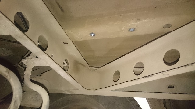

Пневмосистема:
Пневмосистема:
- DSC_4618.JPG (99.43 КБ) 10082 просмотра
- DSC_4610.JPG (99.02 КБ) 10082 просмотра
- DSC_4609.JPG (108.11 КБ) 10082 просмотра
- DSC_4576.JPG (82.1 КБ) 10082 просмотра
- DSC_4573.JPG (79.11 КБ) 10082 просмотра
- DSC_4147.JPG (83.23 КБ) 10082 просмотра
- 2018-02-18_17-38-38.png (177.34 КБ) 10082 просмотра
- 2017-11-10_20-07-41.png (25.89 КБ) 10082 просмотра

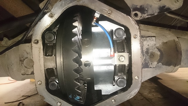

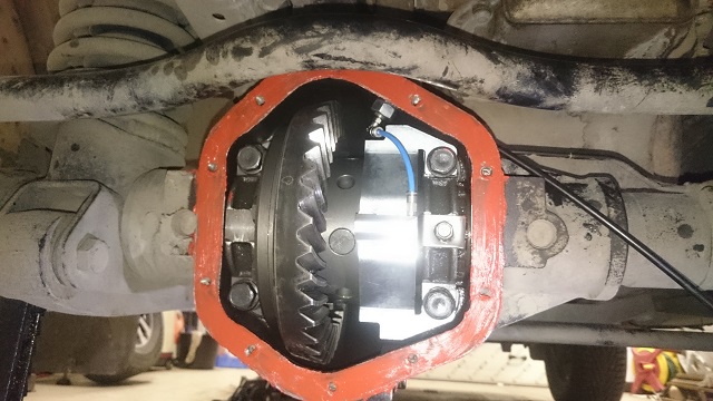

Блокировки
- DSC_4709.JPG (115.05 КБ) 10082 просмотра
- DSC_4705.JPG (114.28 КБ) 10082 просмотра
- DSC_4691.JPG (110.83 КБ) 10082 просмотра
- DSC_4689.JPG (104.34 КБ) 10082 просмотра
- DSC_4559.JPG (105.71 КБ) 10082 просмотра
- DSC_4549.JPG (249.13 КБ) 10082 просмотра
- DSC_4547.JPG (118.07 КБ) 10082 просмотра
- DSC_4537.JPG (107.79 КБ) 10082 просмотра
- DSC_4362.JPG (104.08 КБ) 10082 просмотра

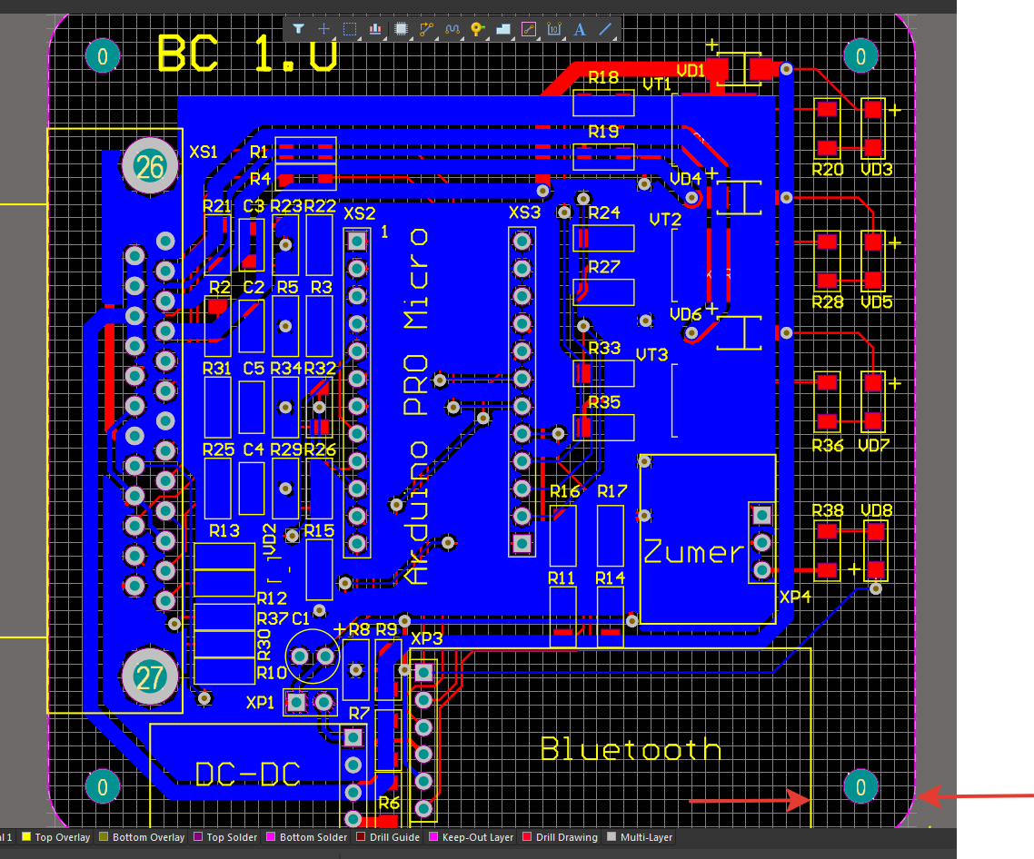

Блок управления

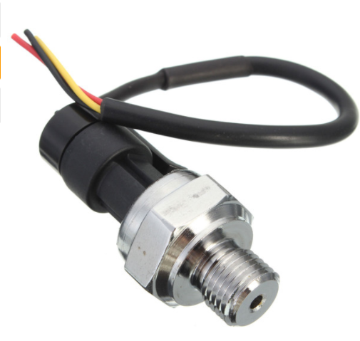

Кроме того реализовал работу настроек при помощи любого терминала. Это позволяет устанавливать любые датчики давления и корректировать параметры под разные авто или разные диаметры колес или главных пар.
- Screenshot_20180315-192951.png (24.17 КБ) 10080 просмотров
- Screenshot_20180207-223651.png (50.32 КБ) 10080 просмотров
- Screenshot_20180207-223643.png (57.36 КБ) 10080 просмотров
- Screenshot_20180207-223628.png (56.3 КБ) 10080 просмотров
- Screenshot_20180207-223336.png (67.14 КБ) 10080 просмотров

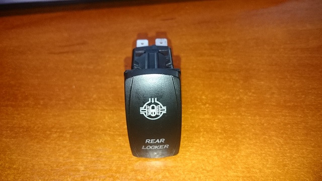

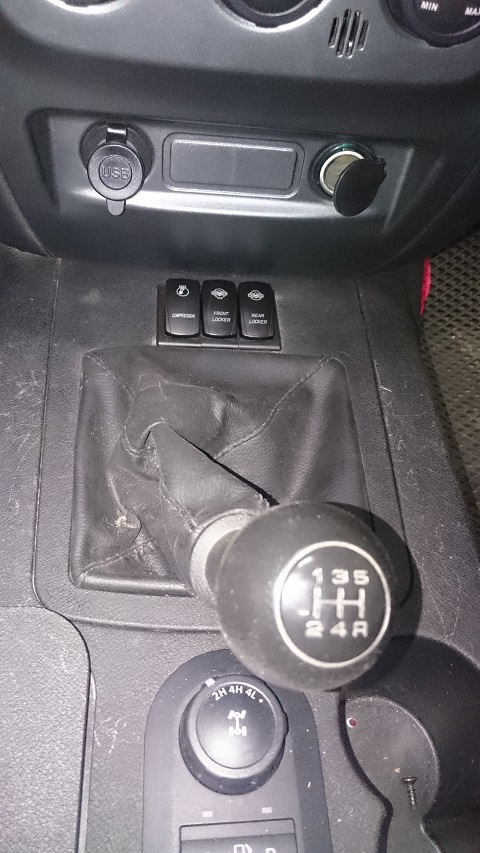

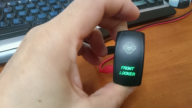

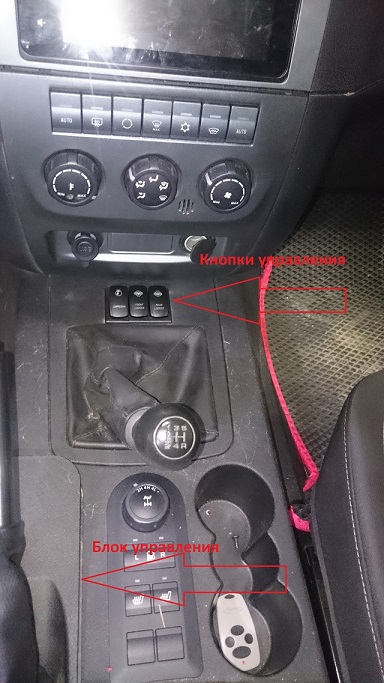

При установке блокировок и пневмосистемы очень хотелось не внедрять в интерьер авто инородные элементы. Долго искал подходящие кнопки, что бы в интерьер влились.
Нашел вот такие... Влились в интерьер как будто тут и были.
Для точного и аккуратного размещения кнопок вырез делал на лазерном ЧПУ.
