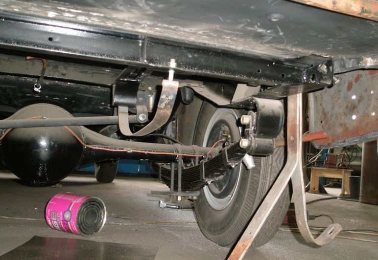

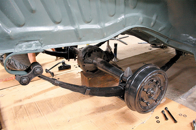

Правильное название этого узла будет Задний Рессорный кронштейн задней рессоры... т.е. МаслоМасляное. Поэтому я его назвал Кронштейн Липгарда, да того самого. Были 2 причины:
1. Именно он внедрил этот узел на заднюю подвеску Победа М20, продолжилось на первых сериях Волга М21.
2. ЗаЯндексил как увековечено имя гениального организатора и конструктора на Родине... а никак. Не точто улицы, даже переулка нет с его именем.
Вот и назвал я узел Кронштейн Липгарда, хоть частично отдать долг Пямяти выдающегося Конструктора.
Вот так он выглядит на Победе и Волге.
Отправлено спустя 7 минут 55 секунд:
На Победе это выглядело так:
Но этот кронштейн стоял и на ЗИМ 12, оно и логично... конструктив был точно такой же как и на Победе.
Выглядело это так:
На Тягу Панара обращать внимание не стоит... в оригинале, конечно, её небыло.

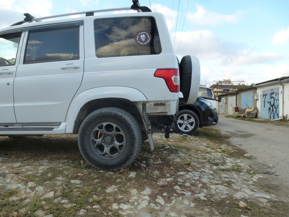

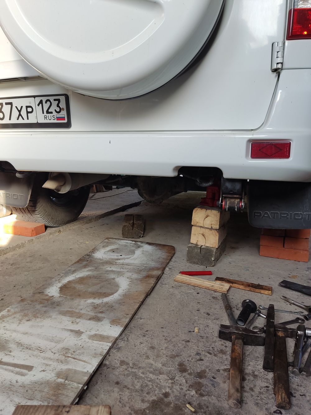

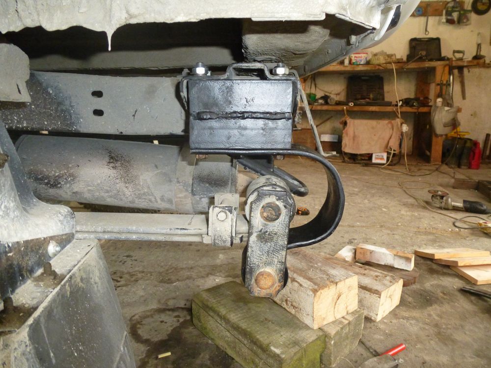

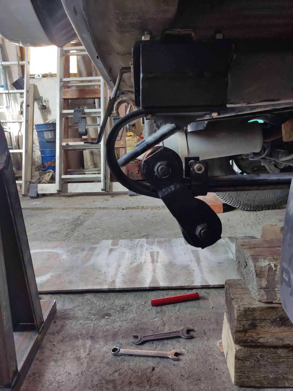

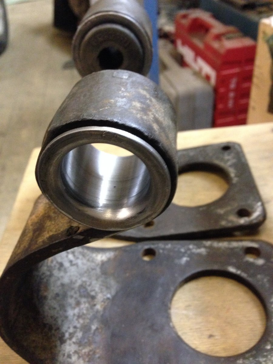

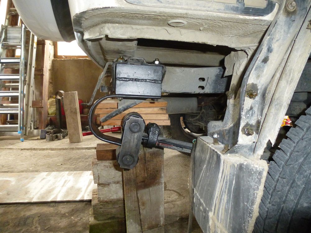

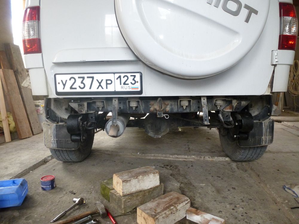

Изначально задумка была "дёшево и сердито". Предполагалось использовать заводской кронштейн и стандартные серьги. Выгнул, закрепил, отошел посмотреть... колхоз. Накинул задний бампер, отошел посмотреть... колхоз еще больше.
greylonly
Сообщений: 403
Благодарил (а): 39 раз
Кронштейн задней рессоры Патриот 2019 года
Сообщение greylonly » Сб окт 21, 2023 09:22

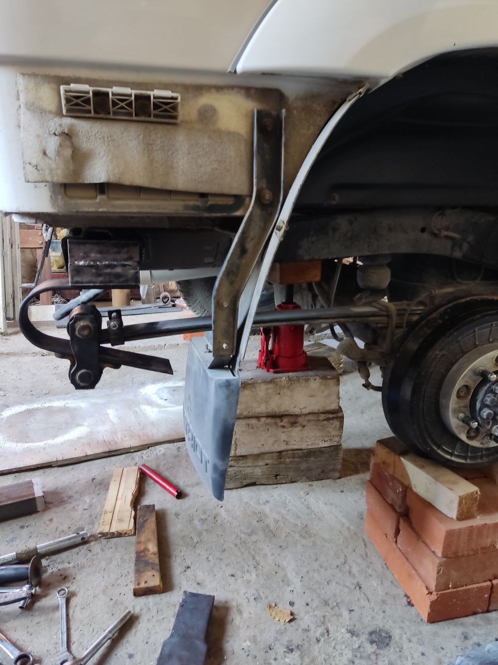

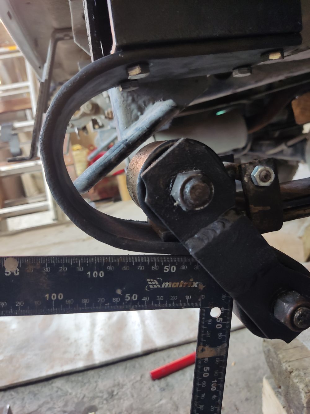

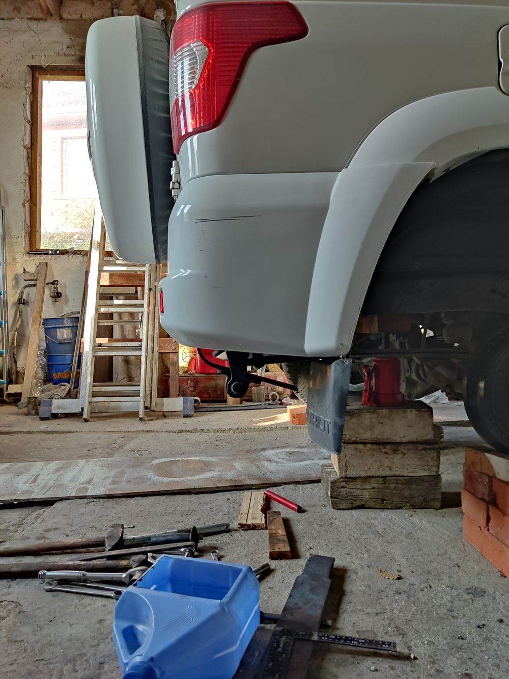

Решено что ухо под Сайлентблок должно быть. Тщательно всё замерил, сделал шаблончик, загнули с Кузнецом. Оба-на! Вылезло что рессора все-таки упругий элемент, несмотря на то что Железная. Мнимая и Истиная конфигурация... слышали? Это когда узел в ненагруженом состоянии имеет одни размеры, а в нагруженом совсем другие. Вот так это выглядит в реальном времени:
В принципе, если серьгу удлинить на 2см ( что и было сделано), то "пойдет и так"... но это разве путь Джедая?
Отправлено спустя 7 минут 38 секунд:

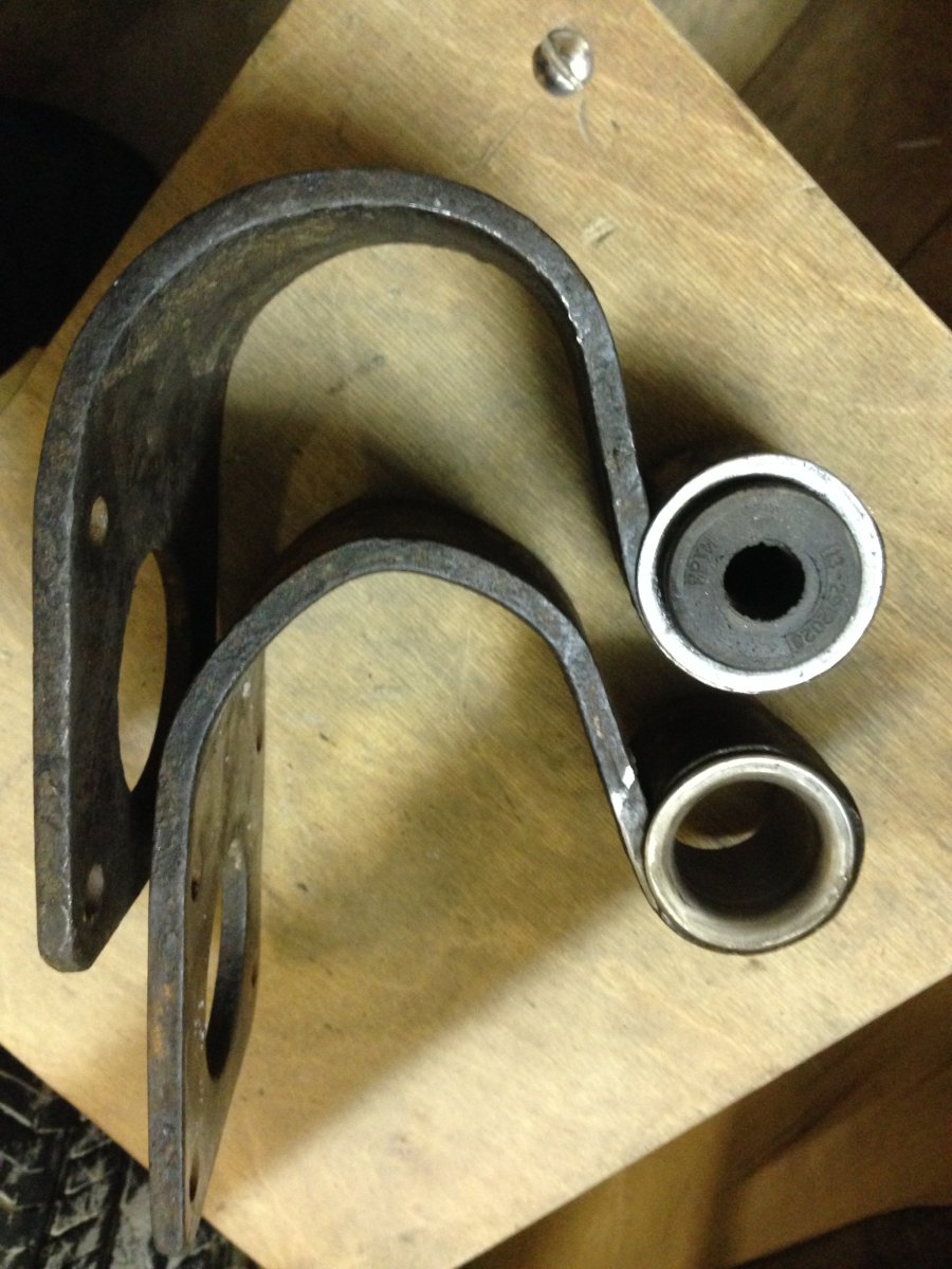

Опять перековка. Опять закалка. Бог не только любит Троицу, но и Четверицу с Пятерицей. В окончатьном варианте ( пока!) кронштейн выглядит так:

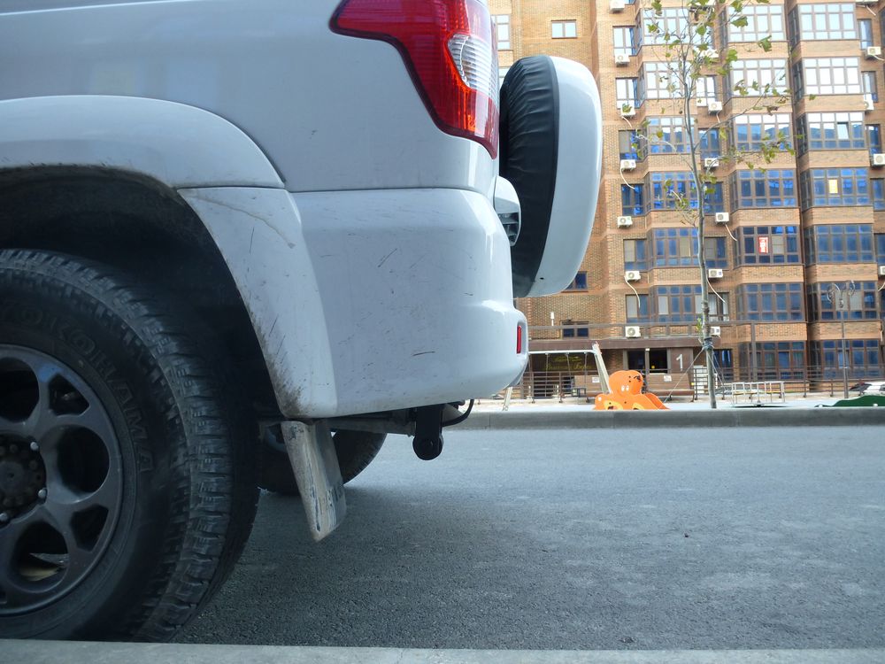

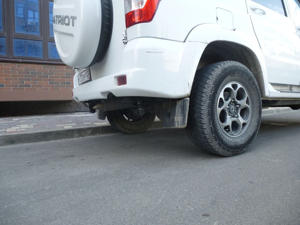

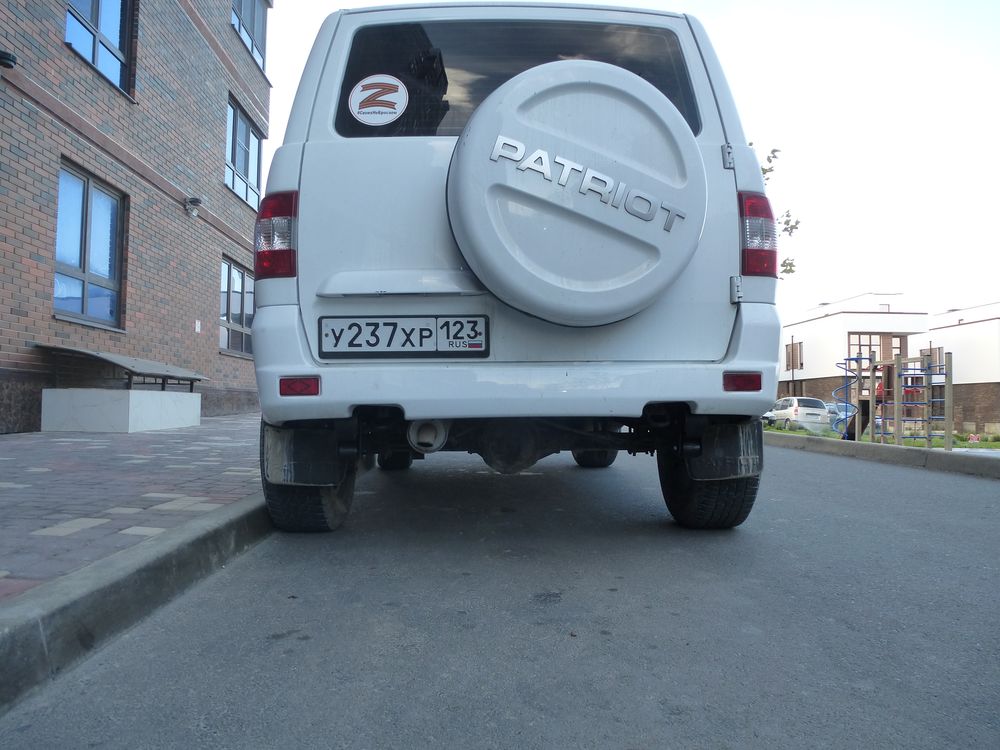

С накинутым задним бампером Кронштейны практически невидны... надо постараться наклониться и "заглянуть под юбку".

Как этот Кронштейн работает?
Уменьшили вес неподрессореной части? нет!
Может изменили характеристику самой рессоры... стала жещще или гибчее? вроде нет. Я установил камеру под днище... там ход самого кронштейна совсем незаметен... да и прыгал-скакал на нем в открытом багажнике... максимум 10мм ход. Кронштейн сам по себе достаточно жесткий, рессорина 75мм шириной и 8мм толщиной.
А как тогда это работает?

Повлияло. На комфорт. Кронштейн удивительным образом гасит Высокочастотные Низкоамплитудные колебания нашего заднего моста. Я слышу, что задние колеса как-то борются с колдобинами и "шифером" асфальта, но к водительскому сидению это НЕ ИМЕЕТ НИКАКОГО ОТНОШЕНИЯ. Понимаю, что передний кронштейн остался стоковым... вроде через него вибрация тоже должна передоваться... но нифига. Она может и передается, но по сравнению с тем что было, "гробовая тишина".
Лифт практически не изменился. Зазор колесо-арка: перед 13см, зад 15.
На управляемость не повлияло.
Много лет на работу езжу одной и тоже дорогой, знаю все ямки "спинным мозгом позвоночника". Сейчас, эксперимента для, специально заруливаю на Шифер и кричу передним " а вы чЁ там тормозите? может машину с нормальными колесами и подвеской прикупите? А?"
Короче Балдею.
Мне кажется, что если бы Липгарда озадачили, то он и с передним кронштейном что-нибудь придумал.

Да, два свареных Швеллера №8. Выбора особо небыло... там или подрезать заводскую косынку усилителя, или делать проставку высотой 80мм... а предварительные прикидки и замеры показали что именно так и надо делать.
Что до Цены вопроса, меня на тот момент интересовало "как будет дальше жить мой позвоночник с боево-трудовыми межпозвонковыми грыжами и защемлениями, и Патрик. Что делать?" Я даже не считал в какую сумму мне обошлать эта пара кронштейнов... многочисленые переделки, сборки-разборки, поиски листов, толкового Кузнеца, толкового Термитчика. Термитчика удалось найти только в Краснодаре... а это, на минуточку, 3 часа туда, 4 часа там ( техпроцесс такой) и 3 часа обратно. Для меня было принципиально, Оставлять Патрика или менять на более мягкую машину.

Нет. Заводской кронштейн ( который крепится к раме) удаляется. На его мето крепится проставка 80мм... но не на длиные болты, а на 8 коротких ( это наши карданные болты). На длинные ( сквозные) болты проставки крепить нельзя... болт рано или поздно вытянется, проставка начнет "гулять".
Заводская серьга разворачивается, только начинает работать на Растяжение, а не на Сжатье, как было.
Итого:
- Кронштейн ( в нем запрессован Сайлентблок)
- 8 коротких карданных болтов М10.
Как-то так.
При необходимости это легко вернують " в зад". Для монтажа и обратного демонтажа колеса и подкрылки не снимаются. Снимается только задний бампер.
На Победе это выглядело так:d7d5bc1s-960.jpg
Выглядело это так:e571e7as-960.jpg

Изначально задумка была "дёшево и сердито". Предполагалось использовать заводской кронштейн и стандартные серьги. Выгнул, закрепил, отошел посмотреть... колхоз. Накинул задний бампер, отошел посмотреть... колхоз еще больше. IMG_20230928_135238.jpgIMG_20230928_161825.jpgIMG_20230928_161942.jpg
