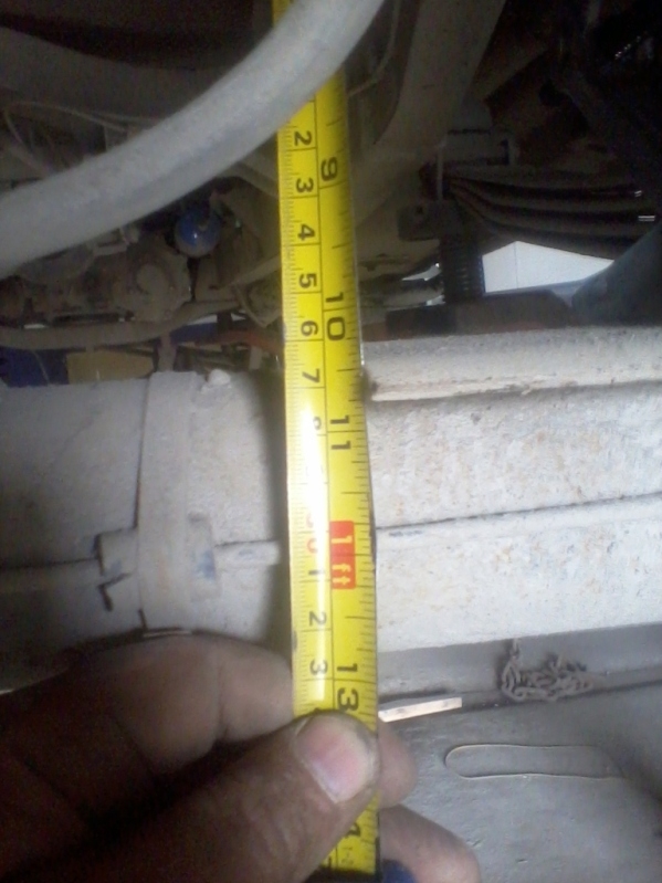

Здравствуйте! Прочитав в форуме про установку пружин совместно с рессорами на задний мост тоже решил поставить. Родные рессоры просели до неприличия и грязевая резина стала чиркать по подкрылкам, при полной загрузке. Изготовил чашки из трубы Ду=133мм высотой 30мм, для установки передних пружину от ВАЗ 2106. Пружины подрезать не стал, т.к. они очень б/у и просевшие. После установки получился лифт примерно 12см :shock: Получился значительный дифферент на нос. Рессоры выгнулись так, что и с завода такими не были. Настал момент испытаний. Загрузил как всегда полный багажник, посадил сзади трех представительных рыбаков и в путь! По ровному асфальту изменений не заметил, оно и понятно. По неровному асфальту с лунными кратерами изменения в положительную сторону, стало намного мягче. По гребенке вообще испытал шок - меня спереди потряхивало, на просевших родных пружинах, на заднем ряду попивали пиво и вообще чувствовали себя как на диване перед телевизором! :lol: До озера проехали 23км по грязевому беспределу и тоже только положительные ощущения. Спереди происходили многочисленные пробои подвески, сзади было ощущение что машина "плывет по волнам". Радости моей не было предела, но как выясняется счастья нет! Вчера на пустой машине поехал за водой на ключ. На скорости до 80км/час все было хорошо, а при увеличении скорости машину стало ощутимо водить по колейному асфальту, опять стало неприятно и опасно ездить. Такого не было до установки пружин и при загруженной машине. Отсюда вопрос для тех кто установил пружины: у Вас такой эффект наблюдается? И если да то как с этим боролись? Лично мое мнение, что после лифта зад поднялся значительно выше переда и это повлияло на кастор, верхний шкворень видимо "ушел" вперед уменьшая его. Так же поднялся центр тяжести. При загруженной машине гуляния нет!
Удалять пружины не собираюсь, т.к. они дают значительную прибавку в комфорте! Может быть поставить пружины от Оки? Кто ставил ответьте, появилось гуляние машины или нет? Спасибо! :)

alexdemon79 писал(а): Удалять пружины не собираюсь, т.к. они дают значительную прибавку в комфорте! Может быть поставить пружины от Оки? Кто ставил ответьте, появилось гуляние машины или нет? Спасибо! :)
Ну я, могу предположить, что у тебя не работают должным образом амы. Это первое. Второе ставить пружину целиком не следовало, они должны быть "хэлперами", так сказать для поддержания штанов. Целиком эта пружина, даже просевшая намного жёстче , чем пружины от Оки, хотя их тоже подрезают. У тебя получается пружины не помогают рессорам, а бодрятся с ними , разгибая их в обратную сторону. Через эное количество времени пружины ещё сядут, а рессоры примут первозданное состояние :D , но будет ли счастье?
Сейчас вижу выход в том чтобы вытащить пружины и отрезать 1,5-2 витка.
Пружина с рессорой работает по такому принципу: когда машина пустая- рессоры полностью разгружены и работают пружины (за счёт этого мягкость подвески), когда ты начинаешь загружать машину подключаются рессоры. При езде по кочкам то-же , мелкая дрожь съедается пружинами, при более сильном пробое подключаются рессоры. За счёт этого достигается мягкость и энэргоёмкость подвески. НО, для того чтобы это всё работало правильно - нужно подбирать жёсткость и длину!!! пружин. Точно насколько подрезать и какие пружины никто тебе не скажет, у всех по разному просели рессоры.
Хотя наверное пружины от Оки наверное самое оно, но длинну их всё равно нужно подобрать.
В общем как-то так. Конечно-же всё это, ИМХО. В технической литературе, ты этого скорее всего не найдёшь :D

Спасибо за ответ! На амы не грешу, при установке пружин проверил - рабочие. До установки нареканий тоже не было. А вот насчет борьбы пружин с рессорами - в этом есть смысл! :yes: Я уже и сам об этом думал, мои мысли нашли подтверждение! Получается что на груженой машине они за одно, а на пустой воюют :lol:
Тут закралась одна нехорошая мысль о том как сейчас работает задняя подвеска моей машины. При отсутствии груза в машине рессоры действительно разгружены, но так как мост крепится к кузову через рессоры он как бы имеет некоторую излишнюю свободу. Т.е. когда колесо одной стороны моста (допустим левой, там где сидит водитель) натыкается на какое-то препятствие (яма, колея) пружина сжимается, рессора нагружается и тоже начинает сжиматься. В этот момент имеем незначительное смещение левого колеса моста взад и влево, машину начинает уводить вправо. Вот это и приводит к гулянию машины. Т.е. получается рессоры однозначно должны быть загружены всегда, тогда гуляния машины не будет, что и наблюдается при загруженной машине! И тут действительно либо подрезать пружины, либо ставить от Оки (они помягче) и тоже подрезать, до того момента когда рессоры будут визуально загружены.
Последний раз редактировалось alexdemon79 Пн май 28, 2012 09:27, всего редактировалось 1 раз.

320 :shock: откуда там столько? Что у тебя там за амы? У себя на днях мерил, при этом домкратом оттянув мост до упора в низ- от верхней чашки (куда прикручивается отбойник, до площадки отбойника) 26 см. амы у меня от 70ки лэнда так чёта я не пойму, как так? может ты имеешь ввиду ход колеса при скрещивании? так это совсем другое, пружина на столько не ходит.

greega писал(а):320 :shock: откуда там столько? Что у тебя там за амы? У себя на днях мерил, при этом домкратом оттянув мост до упора в низ- от верхней чашки (куда прикручивается отбойник, до площадки отбойника) 26 см. амы у меня от 70ки лэнда так чёта я не пойму, как так? может ты имеешь ввиду ход колеса при скрещивании? так это совсем другое, пружина на столько не ходит.
Я там ответ подкорректировал. Амы от газели, но крепятся не как на заводе, а от моста к раме в направлении бампера + проставка к аму 10см. Отсюда такие размеры. :lol:

greega писал(а):Плин, а я уже попутал :D думал с амами меня кинули.
А, Газелевские амы не панацея, руками нормальную работу не проверишь.
Я же пишу до установки пружин шел как по рельсам, при груженом авто тоже самое! Прочитай скорректированный ответ (сверху), что думаешь? :)
Есть желание посмотри как у меня установлены задние амы: просмотри тему сверху до низу http://www.uazpatriot.ru/forum/snyatie- ... tml#538523 :wink:

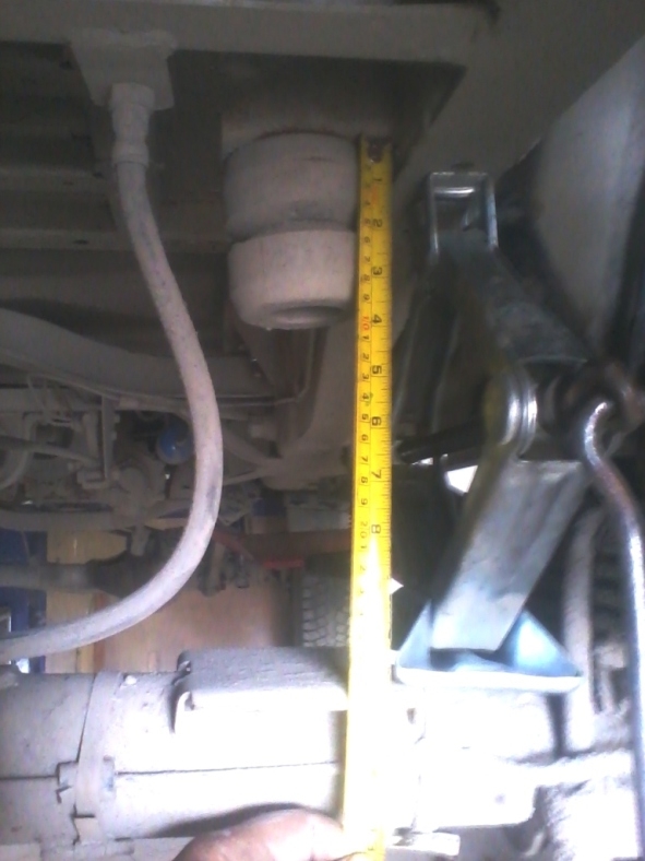

Я намерил 280 мм от площадки моста до площадки отбойника в вывешенном состоянии заднего моста. На стоковых амах и рессорах.
Сообщений: 15431
Сообщение luchsergey » Пн май 28, 2012 18:32
на рессоре наверное повис мост, а не на аме,хотя можно ам открутить и повторить.визуально ам полностью вылез?

Сообщение ledobur » Пн май 28, 2012 23:33
Я как-то и не обратил на амортизатор внимания. Да, на рессоре мост висел.
Почитал, но я замерял с открученным амом и между рамой и мостом домкрат стоял, натянул , аж чё-то щёлкнуло. Дальше побоялся домкрат крутить, получилось 260 мм. Это что, у меня так рессоры сели? Или площадка отбойника приварина не как у всех?
Или всё-же амортизатор виноват? Но вроде откидывал.

greega здравствуй! Щелкнули у тебя скорей всего сайлентблоки. У моего Патра действительно 320мм от площадки моста до рамы, где отбойник. Площадка приварена как у всех. "Голову не ломай", мистики тут никакой нет. Так получается потому что стоят проставки рессора-рама 80мм (два сваренных швеллера полкой на 40мм), амм на проставке 100мм и крепление ама (кронштейн от Газели) к раме смещен к мосту. Артикуляция заднего моста значительно возросла, правда не в угоду безопасности из-за лифта :)
Неужели из-за дополнительно установленных не подрезанных пружин и разгруженных рессор, действительно появляется свободный ход моста при загрузке рессоры одной стороны и увод машины? Кто что думает?
Проверю эту теорию с уводом машины на длинных пружинах в выходные. Отрежу от них миллиметров 50-60 до загрузки рессор и прокачусь на не загруженной машине. О результатах отпишусь. :twisted:

С "твоей" проблемой я на своей машине уже разобрался. Померь сколько мм ам имеет свободный ход. Смотри фото, колесо прижато к земле! В идеале так должно быть на вывешенном колесе, тогда артикуляция моста не "зажата"!
Изображение Если так же то ам короткий и соответственно его хода не хватает, получается удар и падает проходимость. Диагоналка наступает быстрее. Требуется проставка для ама.
Амы от Газели не панацея, а простенький бюджетный вариант, но лучше чем родные амы от УАЗа. В планах установка от Крузака, как у тебя :lol:

Так, это, он у меня типа короткий получается, хотя сантиметра на 3 длиннее родного в сжатом состоянии, в вытянутом - сантиметров на 6-7, так вот я тебе уже писал про панацею, хочу просто их попробовать если длиннее.
А может просто ухи переделать? Кстати ухи на хантера продаются?

greega писал(а):Так, это, он у меня типа короткий получается, хотя сантиметра на 3 длиннее родного в сжатом состоянии, в вытянутом - сантиметров на 6-7, так вот я тебе уже писал про панацею, хочу просто их попробовать если длиннее.
Чего гадать-то, возьми и проверь. На фото ам от Газели. Открути с одной стороны и вытяни ам до упора, замерь расстояние, затем подними эту сторону домкратом до отрыва колеса от земли, если ухо ама ушло выше крепления, значит короткий, замерь на сколько короче и изготовь проставку-удлинитель. А "Ухи" от Хантера я в городе не нашел, им цена 30 руб, заказал и ждал 14 дней, такооой дефицит! :lol: Удачи!

У меня так же, только проставка рама-рессора 80мм. На стр.58 посмотри фото сколько там мм остается на отбой. Жаль не сфотографировал сколько при отрыве колеса. Нижнее ухо ама на 60 мм ушло выше крепления. Вот от этого он и разбивается. Если взять чересчур длинный ам, то он будет ломать крепление при сжатии. Даже длины родного ама хватит, так как он рассчитан на артикуляцию моста. Только нужно сделать проставку под амм с учетом лифта! :)
