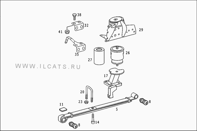

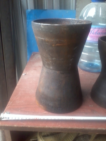

В общем такие дела. Так как ответов для себя не получил, пришлось мучать маненгеров по инет магазинам, очень много курить всяких форумов по пневме и делать для себя выводы. Основная задача стояла в том, что-бы подвеска была достаточно бюджетна, легко повторяема, надёжна и комфортна. Что-бы её можно было внедрить с минимальным количеством затрат, материальных и трудовых.
Короче теоретическую часть вроде закончил, перехожу к практике.
Остановился я на таких баллонах
В каталоге на автомобиль они устанавливаются так
Я собираюсь внедрить их сзади вместо отбойников. Если результат меня устроит, спереди буду ставить вместо пружин.
Ну, кто что думает?
ЗЫ, цена резинок 700-800р :D

greega писал(а): Я собираюсь внедрить их сзади вместо отбойников. Если результат меня устроит, спереди буду ставить вместо пружин.
Ну, кто что думает?
Вышеуказанные подушки имеют ход не более 170 мм. Специально замерял ход штатной задней подвески - 220 мм под отбойником. Над рессорой и того больше.
На передок можно попробовать, только не забыть отбойник внутрь впихнуть.
Давно уже ищу вариант пневмы на задний мост, но ни чего более подходящего (по ходу) чем доминатор 2600 (ход 240 мм) пока не нашел.

PPavel писал(а): Вышеуказанные подушки имеют ход не более 170 мм. Специально замерял ход штатной задней подвески - 220 мм под отбойником. Над рессорой и того больше.
Надо пробовать. Имхо на пневме, по прямой 150 хода обеих колёс должно хватить, а вот в диагоналке, там будет намного больше штатной. Подобные варианты с большим ходом есть, но там диаметр и грузоподъёмность больше.
Баллоны можно взять и Омские, для Пазиков например. Народ на Сафари их пользует прямо с радостью, даже удалось подогнать их на коротыш, с 3х литровым движком - просто играясь диаметром поршня. Ценник на эти резинки ещё меньше, просто надо кого-то в Омске напряч сделать ревизию на их производстве. Так-как, я не нашол документации на их подушки Пневмобаллон модели Н-609 тип 220-390 :(
Во нашёл http://www.progress-omsk.ru/constructor.php?act=group4 Но ценники на сайте, походу за вагонную партию :lol:
Вот на этой альтернативе, сафари собирают пневму - http://www.tiptorus.msk.ru/prod/ab412.htm
А, это если ход больше нужен - http://www.tiptorus.msk.ru/prod/ab412l.htm

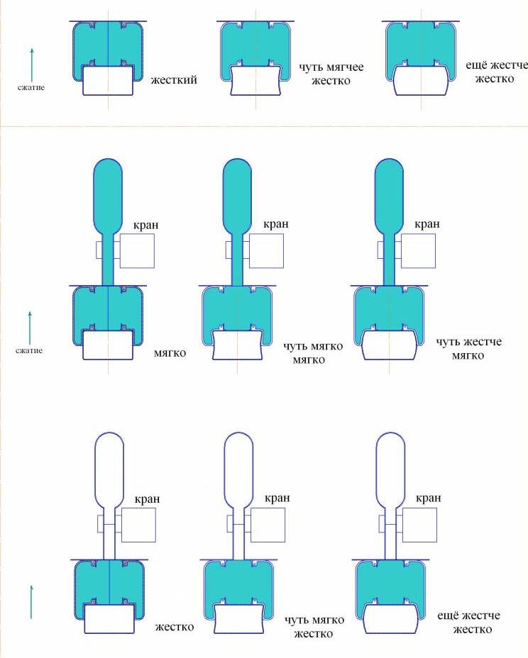

Вот кстати, нарыл на Украинском форуме соотношение конфигурации поршня к характеристикам подвески

greega писал(а):Имхо на пневме, по прямой 150 хода обеих колёс должно хватить, а вот в диагоналке, там будет намного больше штатной. Подобные варианты с большим ходом есть, но там диаметр и грузоподъёмность больше.
На счет 150 по асфальту наверно хватит, а вот съезжать с асфальта. :unknown: Я не сильно гоняю, но следы от касаний моста об отбойник бывают. В статичном положении там сантиметров 10 + сжатие отбойника. Т.е. на отбой 4 см. :unknown:
А на счет слив с большим ходом, так они имеют уже установочную длину, которую не впишешь в нашу подвеску.

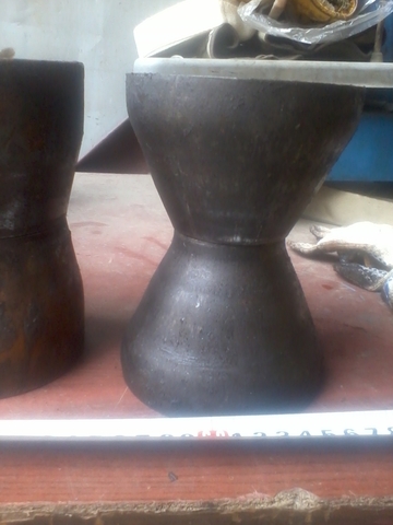

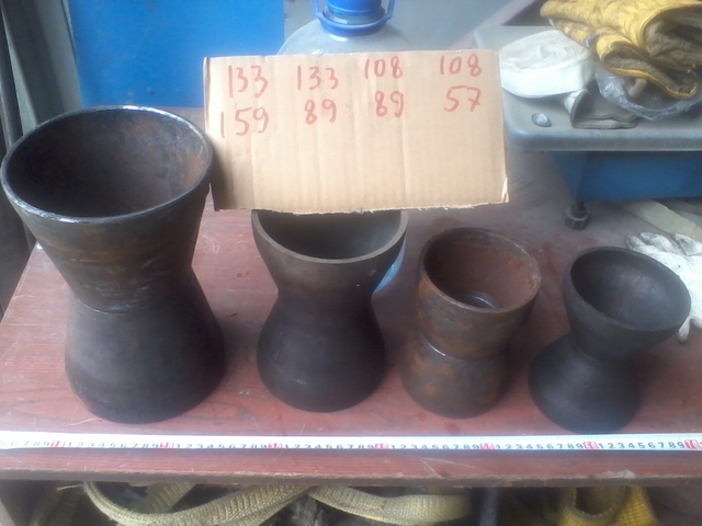

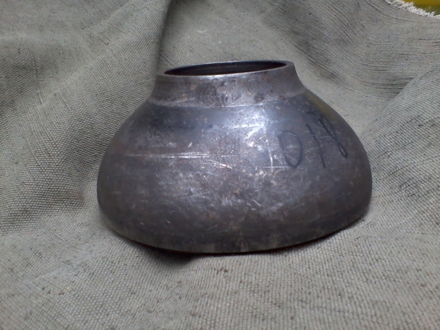

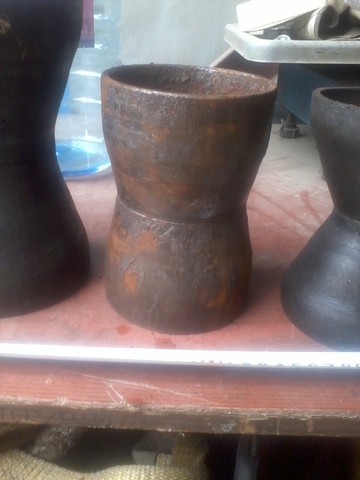

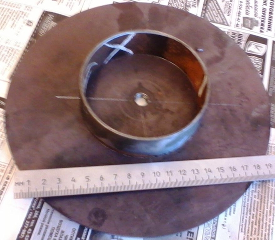

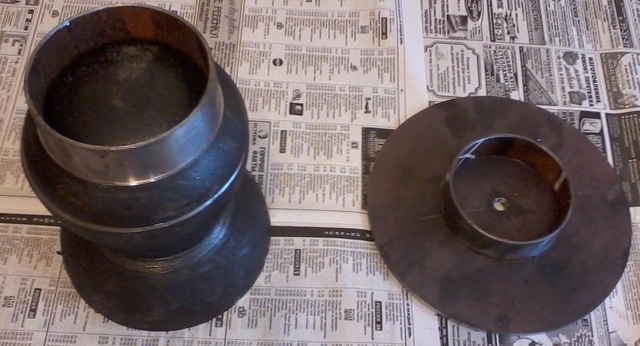

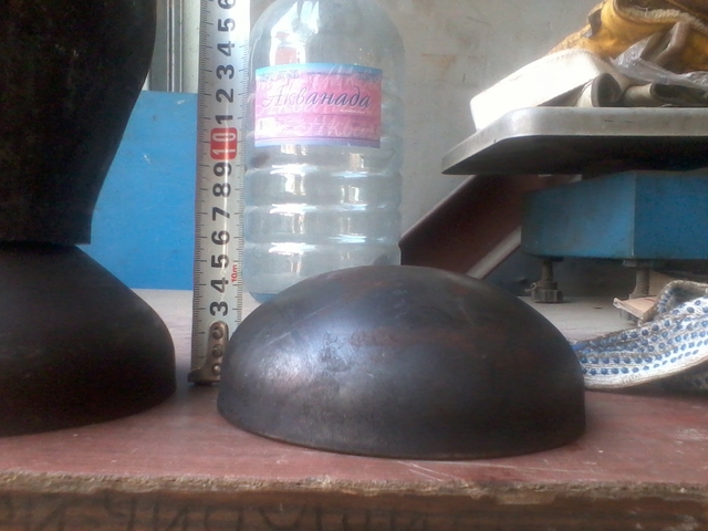

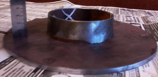

Ну а пока поделюсь своими новостями. Пришли мне резинки на подушки, вот: Изображение Лазил примерял и примерялся :D Резинки как писал выше Фабио N918
Долго думал как сварганить на резинки поршень, сначала думал как по документации к резинке взять трубу на 160 и даже её купил, промерял, покрутил в руках, как - то не гламурно :lol: Вон люди на чиномобиле с капралона точат, красиво!!!!! Но в нашем регионе капролон таких размеров, дороже самих подушек в сборе, - не вариант. С металла точить.... и .... короче тоже не вариант. Думал уже в трубе пропилов продольных наделать и пропилы эти осадить во внутрь как нибудь :oops: Значит сделать зону комфорта. - КОЛХОЗЗЗ :twisted: Сижу по сети лажу. Вижу на Украине люди вещи делают, вроде колхоз, но КРАСИВООО!
Ну сначала я на эти дивайсы, значит внимание-то не обратил, не видел я их у нас. А потом, один из форумчан, меня всё-же наставил на путь истинный, пришлось мне землю порыть в поисках этих дивайсов, но впрочем смотрите сами Что купил, и что из этого вырисовывается:
А это уже после токаря:
И вот что получается:
Осталось обварить, отшлифовать и покрасить. Собрать, проверить на герметичность и идти начинать мудрить как всё это внедрить :D
Вопчем, кто чего думает? Замечания? Предложения?
Зы. Если очень будет нужно, поршень можно будет задействовать как рессивер. :D
