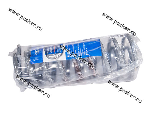

Ну нах... :(Prof писал(а):а такие пружинки, кто нибудь юзал? http://www.pasker.ru/catalog/goods.php?id=14617

Там же про них никакой инфы, ни длина, ни жесткость, ни размеры, ни вообще для какого автомобиля.suiPSYco писал(а): Ну нах... :(
