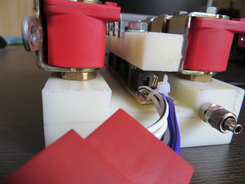

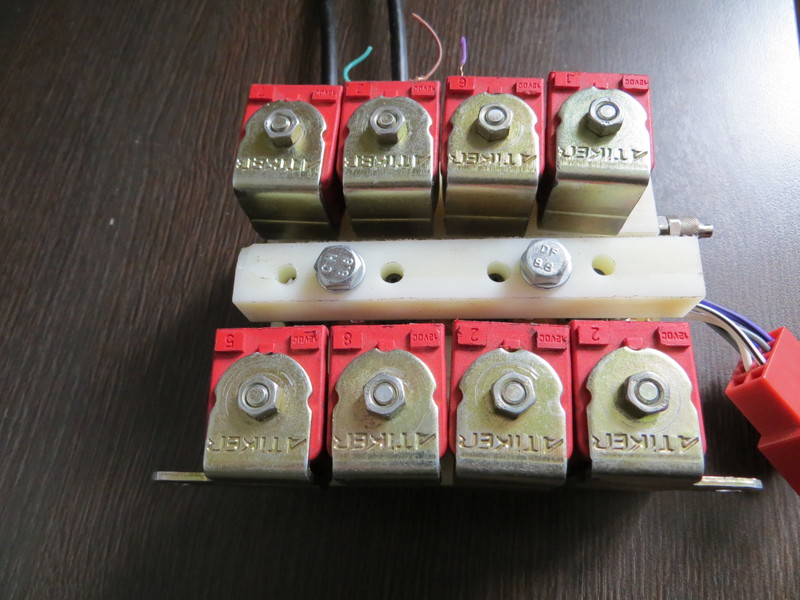

Ep
Сообщений: 11902
Поблагодарили: 50 раз
Сообщение Ep » Чт сен 19, 2013 17:26
собственно вот :)
NSS
Сообщений: 555
Зарегистрирован: Вс окт 30, 2011 19:16
Откуда: Оренбург
Сообщение NSS » Чт сен 19, 2013 17:42
Чё-почём? :)
Патриот Комфорт 2017г.
Ep
Сообщений: 11902
Сообщение Ep » Чт сен 19, 2013 17:58
да фик его знает.
этот блок я для себя делал - буду скоро его внедрять заместо старых двух.
думаю, надо чото типа колхоза собирать - делать сразу партию. потому что по одной штуке точить - это возни слишком много при нулевом стимуле. не буду я этим заниматься, тем более в рамках технической темы.
или, если кто желает - я могу конструкторов понаделать, чтоб дешевле было. типа тушка блока со всеми отверстиями и резьбами и уже забитыми в нее седлами клапанов нужной высоты + блок датчиков + блок показометра, а комплект штуцеров можно купить в камоцци, клапана в магазинах торгующих ГБО . ну и собираете сами. так гораздо проще было бы принять решение о запуске производства - меньше времени тратилось бы на сборку и проверку герметичности и гемора потом с гарантийным обслуживанием никакого - конструктор же :).

Это не конкуренция, наверное...
Изготовлено по спецзаказу фирмой Аттикер
Есть в наличии, можно приобретать.
Ep
Сообщений: 11902
Сообщение Ep » Пт сен 20, 2013 13:09
не, не конкуренция - такие блоки давным-давно Сенайко из капролона точит и продает.
мы то за что боролись последние полгода - чтоб встроить в блок клапанов четырехканальный датчик давления и показометр к нему. чтобы не париться потом с манометрами :) ну и чтобы цену снизить как можно сильнее. поэтому вариант с конструктором и рассматривается. там сложного ничего нет чтоб собрать этот блок клапанов.
Кстати, Сергей говорил что пробовал алюминиевые блоки и они подмерзают зимой. а капролоновые нет.
greega
Сообщений: 1491
Зарегистрирован: Вт авг 02, 2011 21:09
Откуда: Сахалин, остров
Сообщение greega » Пт сен 20, 2013 13:29
Ну раз не конкуренция, то продолжим.
Женя, ты знаешь, у нас тут немного не совпадают взгляды. Я за контроллеры, ты против, я за чистую, ты тоже против, ну и т.д.Но мнения у всех разные, а вот за выбор, наверное, мы с тобой оба - за.
Итак, контроллер пневмоподвески, тоже спец заказ (наверное самый дешёвый на сегодня) и датчики положения (тоже вне конкуренции по цене.
Самое главное, датчики давления, не подходят для слив, по ним нельзя определить высоту, нужны датчики уровня....
Ещё 2х контурные блоки, Ваще по бросовой цене.
Зы, для того, что-бы клапана не прихватывало, нужно в систему подготовки, включать нормальный осушитель.
Ep
Сообщений: 11902
Сообщение Ep » Пт сен 20, 2013 14:48
greega писал(а): Самое главное, датчики давления, не подходят для слив, по ним нельзя определить высоту, нужны датчики уровня....
ну почему же так категорично :) лично я считаю, что тока давления и подходят :) высоту определять нет никакой надобности ее на глаз видно :) :) :) а датчики уровня гораздо легче повредить на бездорожье :)
система подготовки воздуха с осушителем предполагает, насколько я понимаю еще и ресивер. а ведь многие и без него ставят пневмоподвеску - с одним только компрессором.
greega
Сообщений: 1491
Сообщение greega » Пт сен 20, 2013 17:21
Система осушения воздуха, вообще, никак не подрузомевает рес. На брэндомобилях, на всех, осушители стоят, а ресы очень редко!
Ну не знаю, на счёт на глаз, видно или нет когда за рулём.... Я бы сказал не особо, конечно если сравнивать верхнее положение, или нижнее, то да, видно, а вот перекос, бывает очень трудно определить. Ну и датчики положения нужно вешать под самое брюхо, а от них уже тяги тянуть, куда нить не в особо опасное место... Не обязательно к самому мосту , можно и к клюшкам, и к рессорам. Там ход необязательно иметь большой ( на датчиках, контроллер его определяет, тэстирует и адаптируется.
Последний раз редактировалось greega Пт сен 20, 2013 17:50, всего редактировалось 1 раз.
Ep
Сообщений: 11902
Сообщение Ep » Пт сен 20, 2013 17:48
брендомобили нам не указ :) насколько я знаю, после того как на них пневмоподвеска начинает глючить (а это случается примерно через 100 тыкм) главным желанием их владельцев становится перейти на пружины :)
высоту мерять нужно не человеку, а контроллеру - именно для него ты городишь свои датчики уровня, тяги тянешь и т.д.
больше ни для чего :) как бы это ни было обидно:) потому что на датчиках давления он хреново работает. для человека высота авто не имеет никакого значения, для него имеет значение _только_ жесткость подвески, которая определяется встроенным в человека жопометром и ничем иным. то что там перекосы, дифференты, валкость в поворотах и прочая хрень - это все не имеет никакого значения, ибо придумано маркетологами чтобы продавать машины с пневмоподвеской :)
в любом случае, у нас совершенно разные концепции - твоя концепция перекочевала именно с "брендовых" пузотерок на уаз и я ее считаю нежизнеспособной при целевом применении авто. свою концепцию я считаю более жизнеспособной, потому что:
а) в герметично выполненной пневмоподвеске нет постоянного расхода воздуха, который будет в системах с контроллером, значит нет постоянного расхода электричества на работу насоса, постоянного притока влажного воздуха в ресивер и соответственно нет проблем, вызванных этими факторами.
б) датчики давления спрятаны в очень защищенном месте, непосредственно в блоке клапанов. их с показометром связывает только один жгут и все. вероятность выхода из строя очень мала.
ну и то, что я могу оперативно управлять своей подвеской без всяких плясок с бубном - простым нажатием на кнопки лично для меня оптимальный вариант, учитывая, опять же, целевое назначение авто. фактически, управлять подвеской может понадобиться только на бездорожье - при движении по трассе давление в подушках не меняется. а на бездорожье ничего умнее кнопок нельзя придумать. многие вообще вместо электрики используют механические пневмокнопки - просто протянув трубки на пневмоподвеску через салон. считают что так надежнее. оно кстати и справедливо, в плане того что такие кнопки вряд ли будут подмерзать. но это чисто мое предположение, сам я такой фигней не занимался никогда.
