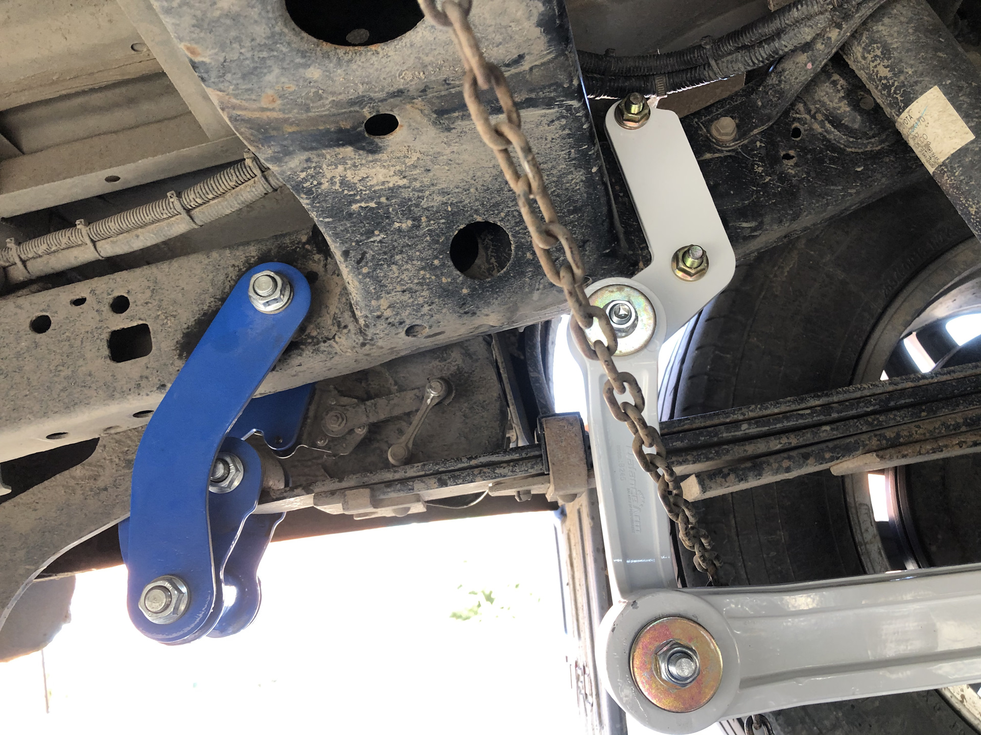

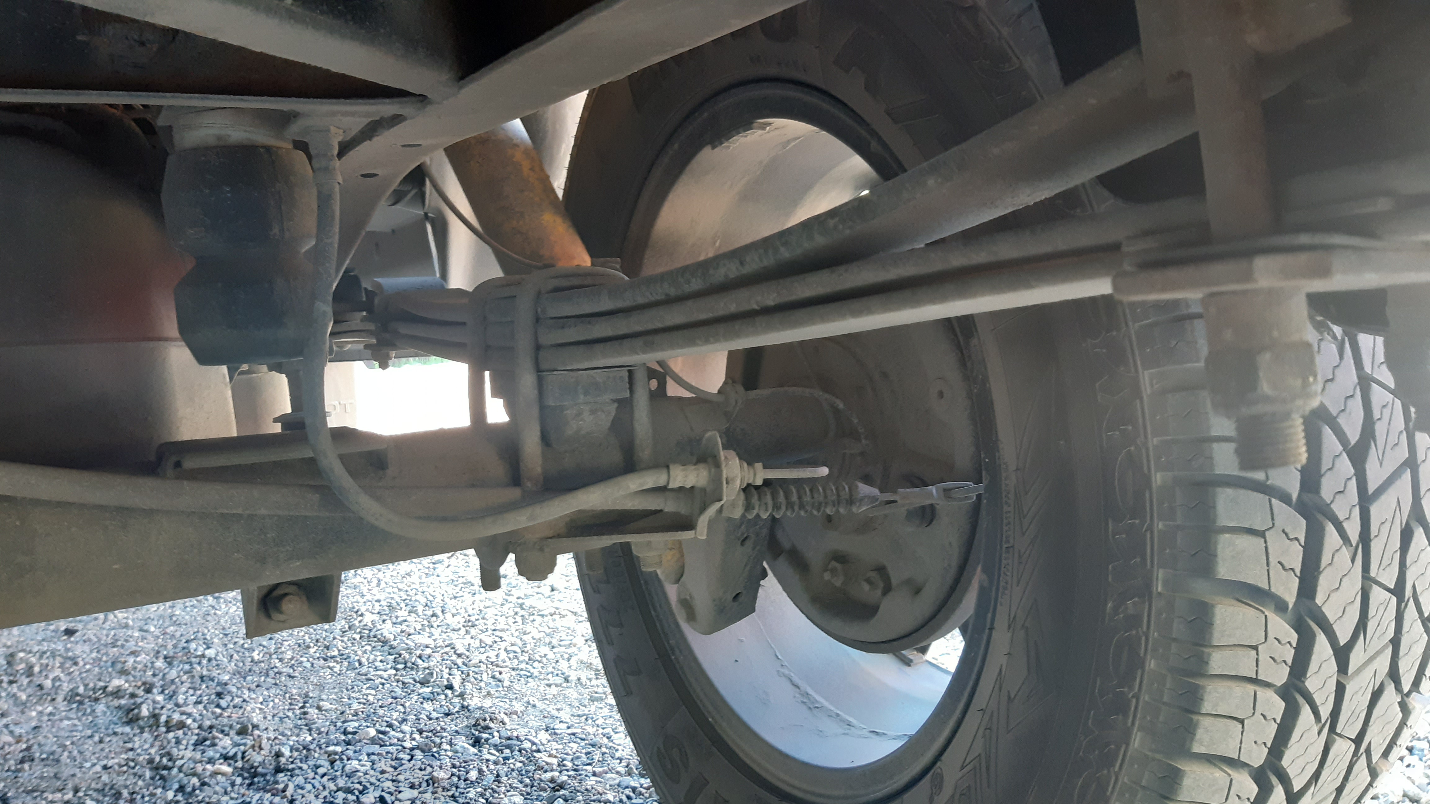

Ну раз уже сел писать, то напишу чуть отчет. Итак неделя (и 400км пробега). Из всех испробованных лучший вариант (может и конечный:)). Что имеем - машина поднялась вся (морда в том числе) То что поднялась вся машина подтверждает что и руль ушел вправо примерно на 3-5 градуса (обсуждать рулевое не хочу, скептики можете поверить все было выставлено, отрегулирована на нормальном стенде не у дилера на пробеге 5 тыс.км (уже 14,8 тыс. км) и до последнего эксперимента все было ровно).
Левые стремянки надрессорника немного больше затянуты, чем правые. Чуть исправили перекос, справа высота на 5 мм больше (бак полный был). Но перекос не цель, и хорошо это или плохо что получились разные жесткости у левой и правой рессоры непонятно, наверное не очень хорошо.
Грузим 500 кг (300 кг в виде человек на сиденье и 200 кг в багажник) меряем, получаем просадку -40мм, затягиваем стремянки полностью, машина поднимается на 10мм, расстраиваемся, выгружаем все, идем чесать репу и целый день катаемся на затянутых стремянках. Ощущения те еще, это как на Уаз пикап с пустым кузовом (пока строил дачу у меня был, если пустой всегда возил в кузове 2 мешка песка) на следующие день понимаем, что машина как-то поднялась зад вырос до 550мм. Распускаем стремянки, меряем, в возвращаться к 520-525мм., затягиваем снова, грузим, (правда уже грузил 350 кг в виде больших пассажиров на заднее сиденье), проезжаем метров 500 по ухабам, меряем снова – ура 515мм высота. Катаемся по объекту (стойка) по ухабам почти меседес:) (шутка) реально машина мягкая, подвеску не пробили, раскачки не было.
Время конечно покажет, мне самое главное стабилизировать тяжелый прицеп, кажется какой то результат есть. Прада сейчас не проверить, прицеп закопан снегом, машина разобрана....
Еще заменил аморты ТрофиЛифт (слишком жесткие для этой конфигурации, они у меня +80% на отбой) на РИФы масляные (лежали, остатки экспериментов автоспорта).
Если без эмоций мои выводы такие:
1. Использование надресорника позволяет меняет ЖЕСТКОСТЬ задней подвески В КАКОМ ТО ДИАПАЗОНЕ без лифта подвески, при том фактически начальные характеристики двухлитровой рессоры сохраняются. Грузоподъемность думаю что где то вернулась к штатному с трехлитровой, при этом можно компенсировать проседание от загрузки.
2. Не дает лифта подвески. Основной лифт дали проставки рессора мост 18мм.
3. Компенсирует "S" эффект да же в не затянутом состоянии стремянок. На сколько, то же вопрос, наверное тяга на мост более правильное решение, но как сопутствующий эффект очень неплохо.
Ниже исправленный эскиз. Если бы повторно делал, делал бы так. Ну и может все таки лист толщиной 12/8мм. (у меня 14/8мм.)

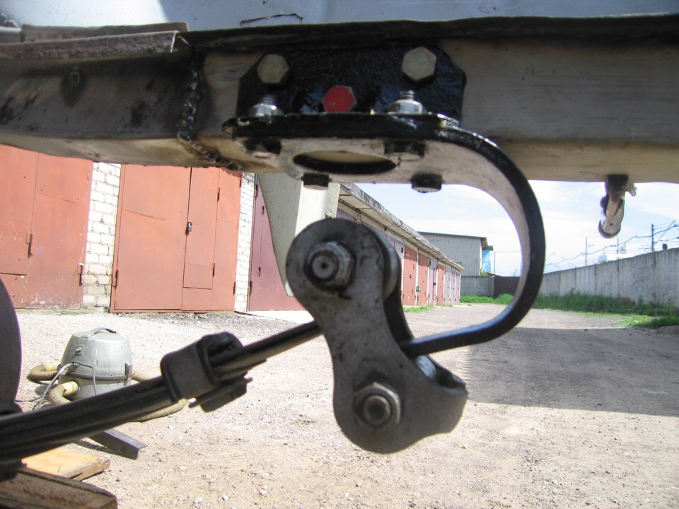

Как то забыл, верхний палец в задней серьге 469 проточен дополнительно на 10 мм до диаметра резьбы и дорезана резьба (если память не отшибает М14х1,5) чтобы зажимало втулки в рессоном листе.
Отправлено спустя 8 минут 29 секунд:
Передняя серьга то же изначально (на фото есть) была сделанная с пальцем от серьги, но это слишком громозко, заменил просто на "П" образную стремянку, так как начало набивать следы на кронштейне амортизатора на раме (а он буквально примерно 5-7мм выступает за полоскость рамы), поэтому поправил эскиз листа, добавил 20мм длины переднего конца, если больше начнет возможно приезжать в кронштейны стабилизатора, а если ещё длиннее точно при поперечной артикуляции моста приедет в рамму.

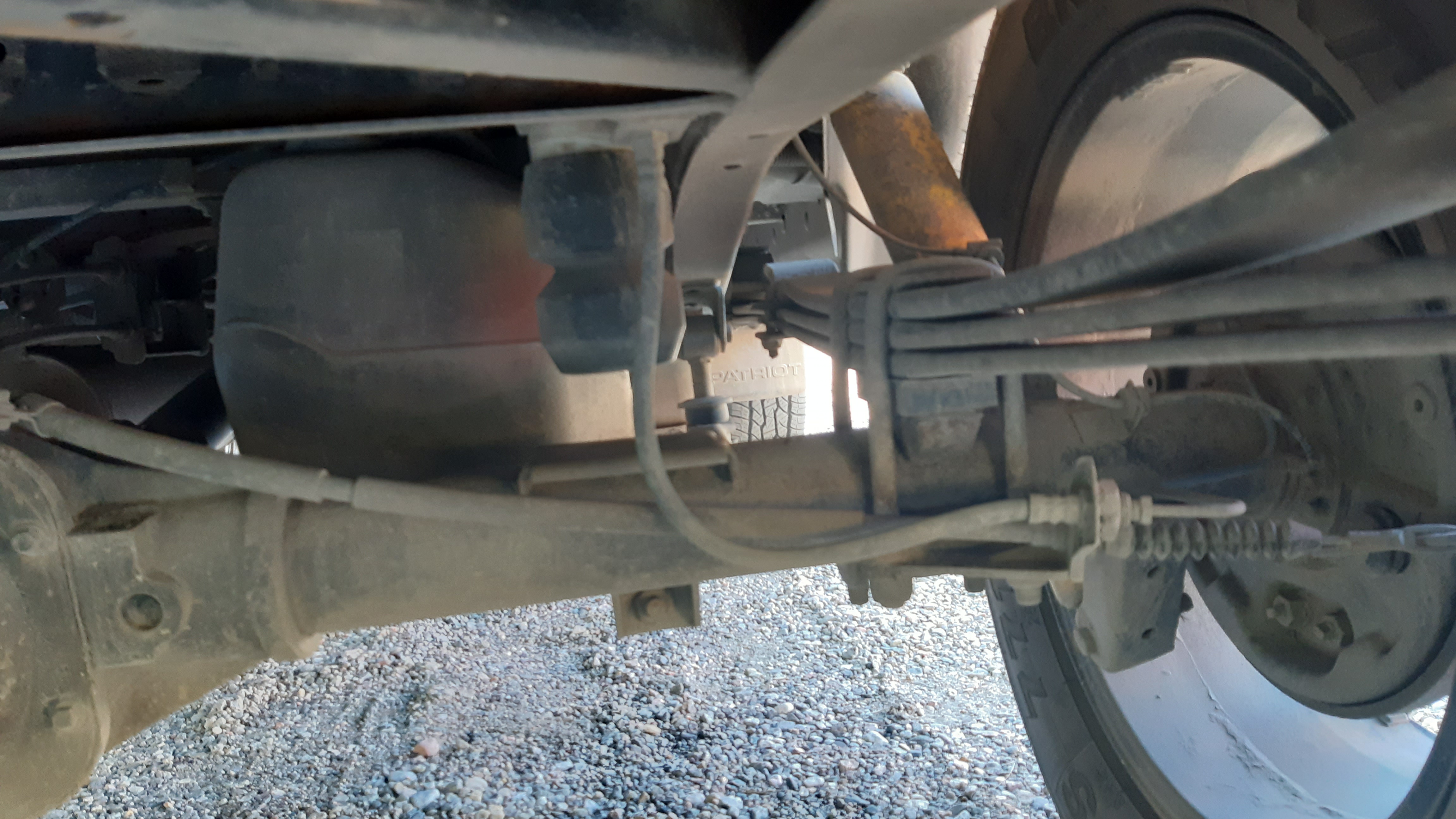

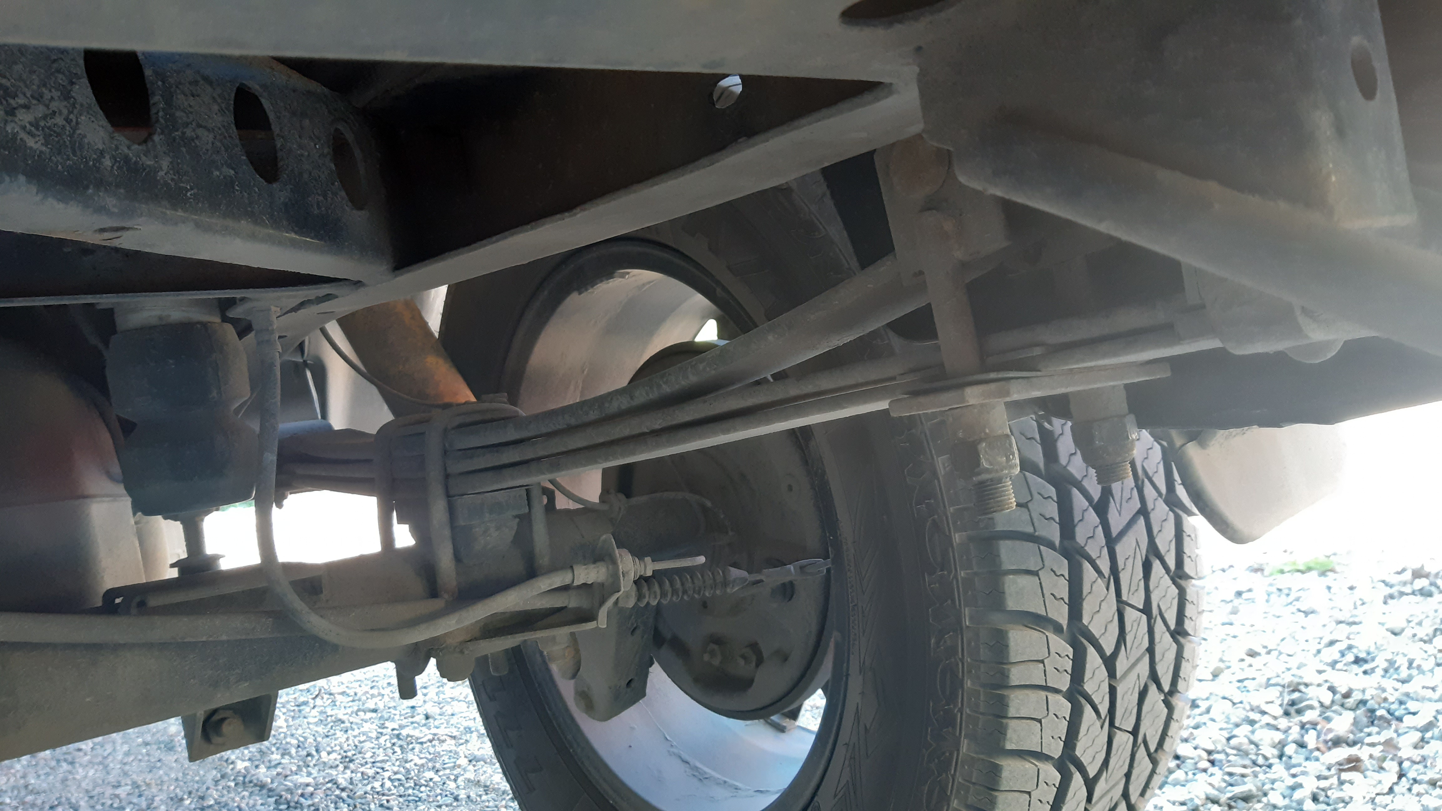

Как бы продолжение. Итак накатал с надрессорником где то 6 тыс. км. Передние стремянки пришлось затянуть где то через недели две, был некий эффект небольшого толчка при торможении перед остановкой машины, основная рессора играет в "S" букву и когда вбирался зазор в передней части где нет втулок между надрессорником и рессорой она как бы жестче чуть начинала видимо работать.
Небольшое отступление, я вообще-то считаю самым идеальным вариантом установку пневмобалонов, но лично у меня на пневматику жесткая аллергия, у меня на "хвосте" полная пневмосистема с авто/полуавтоматической регулировкой давления во всех колёсах, пневмоуправлением лебёдкой, и созданием избыточного давления в мостах - это дополнительная не самая надежная система требующая постоянного внимания, и как бы на повседневной машине считаю излишним это геморой, хотя условия эксплуатации конечно другие, но тем не менее...
К рессорам, передние пружины Аля-завод пришлось выкинуть к пробегу 20 тыс. км. (сука совсем гавно на заводе стали ставить, на предыдушем до 80тыс выхаживали) морда упала на отбойник, заменил на Фобос стандарт, есть то же вопросы, так как изначально сели до 280мм, а должны быть 260, но должны немного поездить, и дойти до нужного размера. Рессоры еще живые и намека на умереть не подают.
Фото ниже, ну и для понимания проставка мост-рессора 18 мм, проставка под задними отборниками 20мм. Я конечно отдаю себе отчет, что каждый кулик хвалит свое болото
, но меня пока этот вариант устраивает полностью.

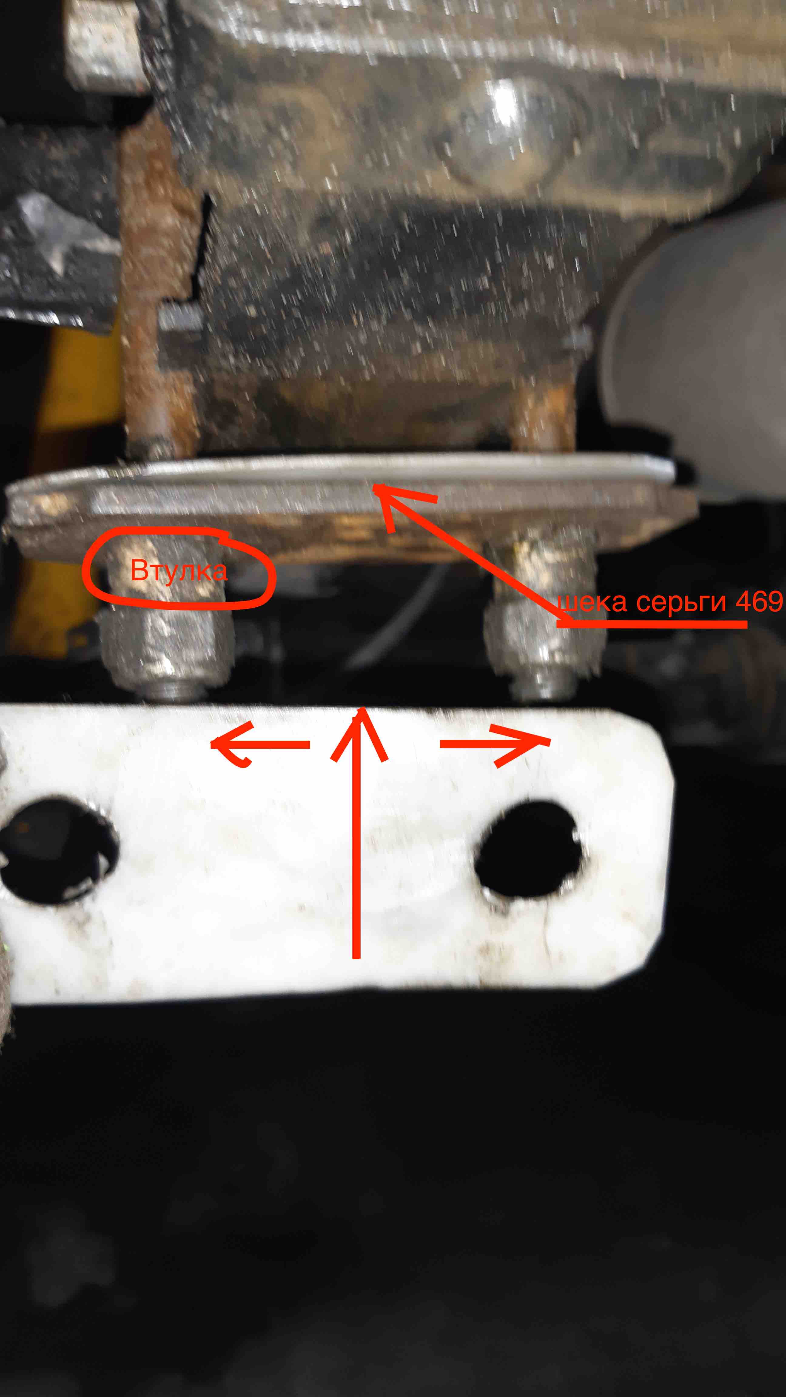

нужна Помощь Комрадов в здоровой критике.
Естественно возник вопрос не на "пустом" месте... назрело. Если в обозначеном красненьким сделать сквозное отверстие 10мм и стянуть все Два или Три листа добрым болтом, то какой (-) будет? Какие (+) будут я знаю... но если так не делают, значит я чего-то не учел??? а что?

А зачем? Этот хомут для того что бы листы не разъезжались по горизонтали, и всё. По длине они должны скользить друг по другу. Это принцип работы рессоры. Если ты их зажмешь болтом, то они будут не правильно работать. Но ради интереса опиши какие плюсы будут от болта на 10 который зажмёт листы. Я их (+) не вижу.

основной (+) это исключение S- образного изгиба при разгоне... как Бонус, получение прогнозируемой НЕдостаточной подвески в повороте... ситуация когда входишь в поворот при сбросе газа на НЕдостаточной подвеске, а при "педаль в пол" на выходе она становится явно с Избыточной поворачиваемостью. Ну это для Перфекционистов и Гурманов.
Пока есть проблемы с фиксированием передних листов. Болт Д10 срезается, Д12 вроде держит, но надо два. Думаю остановиться на дополнительной третьей рессоре, обрезаной в задней части под стремянку и дополнительный хомут на болтах в передней части ( это где-то видел на форуме по Джипам). Думаю сквозные болты буду убирать, что бы не сидеть "на измене", ставить 2.5 листа целиковые.

Поставил 2.5 листа. Теперь буду наблюдать и анализировать. Пока выводы про "заневоливание" передней части рессорного пакета.
1. S-образного кручения при резком старте НЕТ. Другое дело, что каждый день приходится протягивать стягивающие Болты... но это технический момент.
2. Изменилась геометрия работы рессор. Поёлику работает только задняя часть, то радиус вращения задней Оси стал именно геометрическим радиусом, а не плоско-параллельное перемещение. В итоге Стремянка стала быстрее стремиться в вертикальное положение... это значит быстрее поднимает кузов и так же быстро его опускает. Эффект "козления" проявился очень четко. Если Стремянку поставить сразу вертикально, то кузов пойдет при изгибе рессоры вниз, а не вверх. Подвеска станет комфортнее.
Изготовление передней части рессор в виде балки цельнометаллической... задняя часть - укороченая коренная рессора. для расположения стремянки Вертикально. О-как!

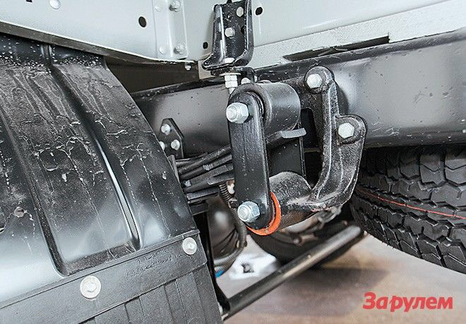

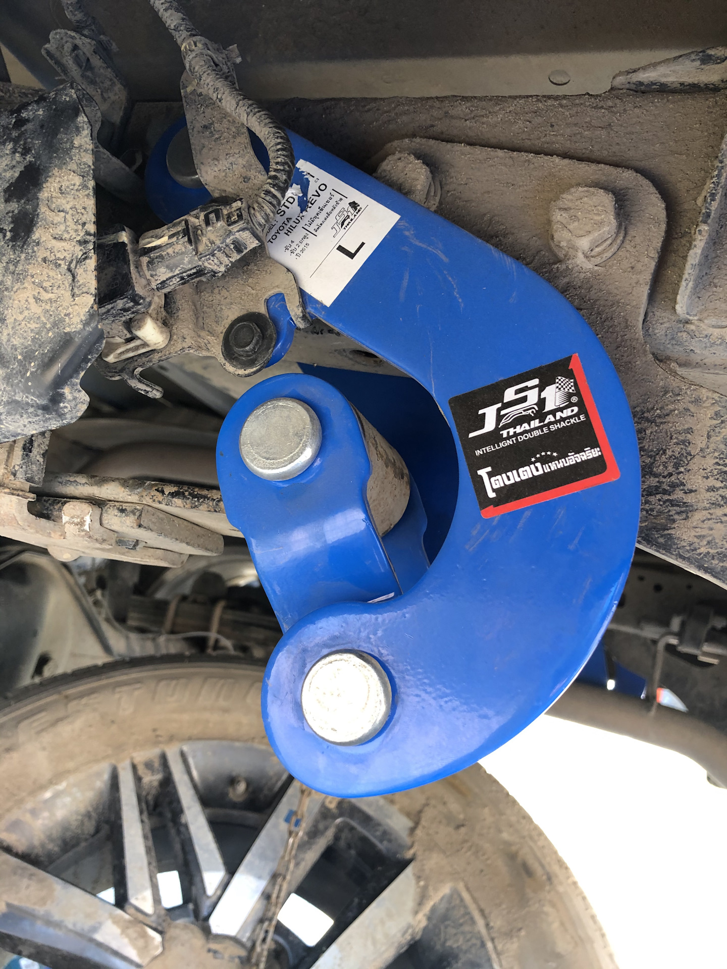

Нарыл интересное решение. это Револьверные Серьги ( Шаклы). Геометрия такова, что при сокращении рессоры кузов не поднимается и не опускается... всегда горизонтально.
Отправлено спустя 28 минут 11 секунд:
Я извиняюсь, Серьга, а не Стремянка.greylonly писал(а): ↑Чт авг 31, 2023 16:34В итоге Стремянка стала быстрее стремиться в вертикальное положение... это значит быстрее поднимает кузов и так же быстро его опускает. Эффект "козления" проявился очень четко. Если Стремянку поставить сразу вертикально, то кузов пойдет при изгибе рессоры вниз, а не вверх. Подвеска станет комфортнее.
Отправлено спустя 27 минут 1 секунду:

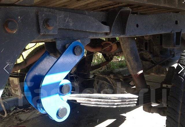

Согласен с критикой Комрадов, что добавление третьего подвижного звена НЕ улутшит курсовую устойчивость... особенно в повороте. Очень понравилось расположение Серьги. Она не толкающая, а подвесная. В памяти "где-то видел", а Интернет напомнил "где". Это задний мост Валдай.
Отправлено спустя 9 минут 43 секунды:
Такая схема будет работать лучше, потому что Серьга уже находится в в максимальной верхней точке, и как бы рессорина не ходила, не будет толкать Раму вверх... больше плавности хода и меньше нагрузка на рессору.
Опять "где-то видел, но раньше". ВСпомнил. Это кронштейны Волга 21 и Победа М20... настоящие инженерные произведения искусства: Оба-на! а это у нас ЧТО? А это ЗИС 110: Отправлено спустя 3 минуты 12 секунд:
Думаю, что к плавности хода этих автомобилей вопросов ни у кого не возникает?
А вот на ГАЗ 24 уже у конструкторов "понеслась душа в Рай".
