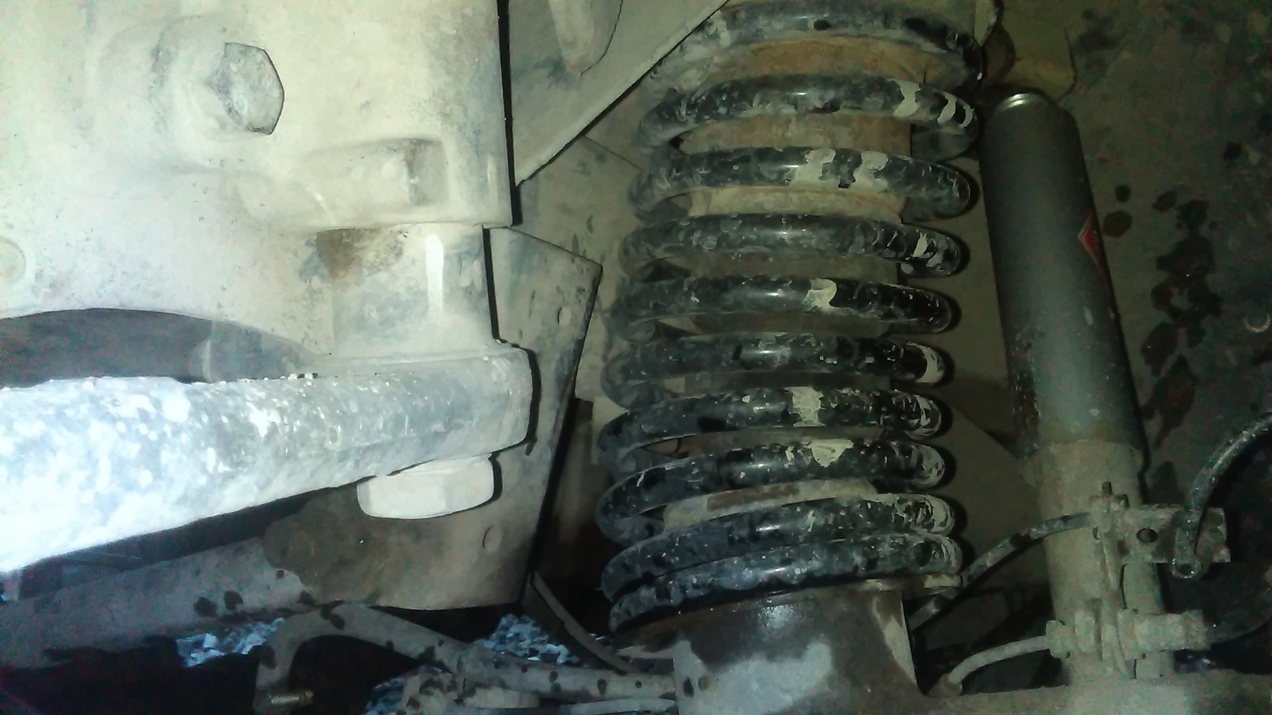

Поставил давеча пружиночки от пикапа (дизельные).
расстояние между отбойником и площадкой 6-7 см. Само то для стока.
Возможно чуть жесче стало, но не критично. Жестко было ездить с уставшими пружинами при расстоянии до отбойника 3 см ) малейший кочкарь - и удар площадки по отбойнику )

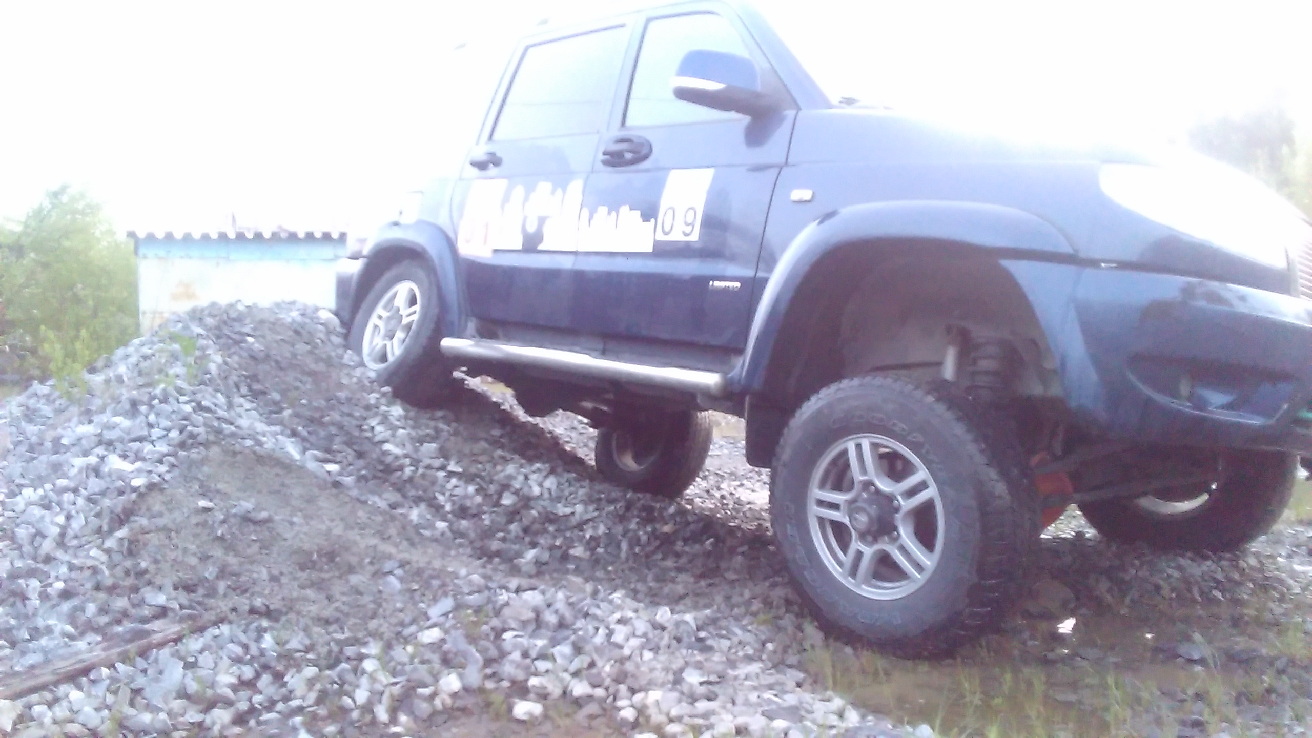

Замерил ход подвески. Наконец-то пришел к:
35 см хода спереди и 36см сзади. (на стоке 20см)
Это диагоналка. Меряется заездом в диагональ до пробуксовки.
Поставил другой аморт слева и удалось замерить.
Справа аморт вышел на 58-59см
Слева ещё была запас на сжатие, отбойника почти коснулась машина.
Витки чуть чуть и сожмуться.
экспереминтальным путем установил, что для RA1448, RA1449 нужны очень слабые аморты.
И ход должен быть: 35-60, либо подвязки, чтоб не бухало на отбое.
Примерно встает 845001, он слабый очень и длина нормальная 37-60

загоняли с товарищем на одинаковых колесах сток и мой со шнивопружинами.
Сток чет 18-20см имел хода, мой 22 или 23, не суть.
Короче я дальше стока в диагонали заехал на пол ступни всего ))
При чем сток со стабом)
так что сток и блокировки наше всё.
Но факт есть факт, чем мягче пружина, тем больше проходимость в диагоналке.
Поверхности одни, доказано)

Спустя 5 лет эксплуатации и мои пружинки подсели. Между отбойниками с одной стороны оставалось порядка 1.5см, а с другой около 1см (палец не проходил).
Заехал в магазин за новыми пружинами стандартными, но продавец (тоже, кстати, владелец Патриота) уговорил взять сразу +30мм (не помню чьего точно производства, черного цвета, немного дешевле фобоса). Диаметр прутка 16мм. Установил их морда, с учетом просевшего состояни старых, поднялась на 7см. Думал сначала, что будет выглядеть как Волга с поднятой мордой выше зада, но на деле по замерам высоты от асфальта до разных концов порогов получилось, что порог стоит ровно в горизонте. И все бы хорошо (как меня заверяли те, кто уже ставил такой лифт, что штатного амортизатора должно хватить), но на первом же высоком резиновом лежаке я получил нехилый такой удар в кузов на обратном ходе подвески. Стало понятно, что длины амотризаторов все же не хватило. У меня установлены аморты SS20 Комфорт. Заглянув в спеки, обнаружил, что они на 1см короче стоковых, и вот этот сантиметр (ну и конечно в купе, что они масляные и помягче родных) похоже мне вылез боком. По замерам у меня на отбой оставалось всего 1.5см хода, что конечно же критически мало. Нужно было срочно что-то решать иначе большой риск оторвать либо крепление аморта от рамы/моста, либо сам амортизатор. Вариантов решения проблемы увидел два - дорогой, подразумевающий замену амортов на удлиненные (из самых доступных нашел redBTR +50мм). А менять как раз-таки не хотелось, ибо эти установлены совсем недавно. Либо же применить конструкторские навыки и что-то изобрести для адаптации установленных амортов к новым условиям. Вооружившись болгаркой, сваркой и уголком из 5мм стали и потратив почти целый день были собраны вот такие приспособы для переноса (удлиннения) штатного кронштейна амортизатора на 40мм вверх. Штатные крепления не пилились/изменялись, так что конструкция получилось съемной. Несколько дней испытаний дорогой с приличными ухабами и выбоинами показали отличную прочность конструкции. Посмотрю что будет дальше:)

Я этот момент еще в процессе примерки проверил - на сжатие после отбойника остается еще 1.5-2см хода аморта, так что все должно быть отлично.

отбойник плющится до сантима и далее сжатым амортом выламывает верхнюю чашку.

Ну, до сантима, а у меня там порядка 2см запаса хода еще останется после смыкания отбойников. Да и, честно признаться, очень сложно мне представить ситуацию (с моим режимом эксплуатации), чтобы пробить с такой силой подвеску (8см хода между отбойниками + 1см сжатия отбойников). Это ж с какой скоростью надо влететь в бордюр какой-нибудь.

не на 1 см всего сживается отбойник от свободной длины а всего становится 1см сжатый.

И то из-за болта, который крепит отбойник))
