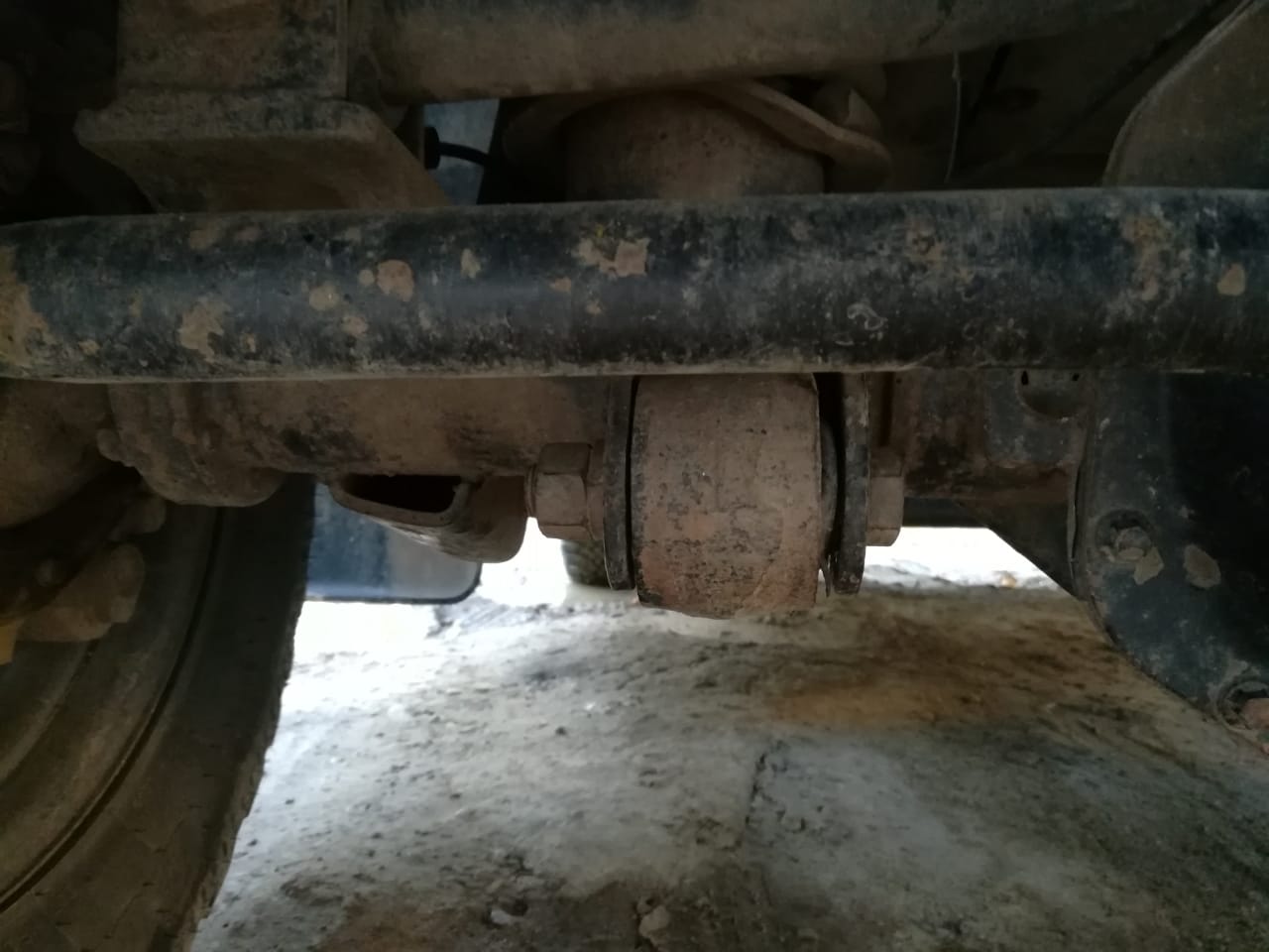

На одной из клюшек обнаружил смещение в сайлентблоках. Видно на фото. Смещение в резине. Это нормально? Или надо менять? Пробег 30 т.км.

Ничего смещаться не должно, а значит не нормально! по идее менять надо.
еще возможно что было изначально запрессовано со смещением, и вы могли не сразу это заметить или казалось что было ровно(ну это как версия)
Вообще, что бы за 30т.км. начал разваливаться сайлент в этом месте - он должен быть из жудкого дерьма.
монтажкой пошевелите - сразу все будет понятно.
Хантер, змз-409

Сегодня у дилера полазал-посмотрел на новых и б/у машинах. На новых все стоит симметрично, а на старых такая же беда. Похоже дело в резине сайлента. Но сколько же у нее ресурс?
ну брать в пример б/у машину нельзя, для начала - на ней не известен пробег!
возможно,то что вы видели смещение на б/у - то вполне вероятно качество резины или плохое изготовление самого сайлента, а возможно уже пробег их добил, наверно можно еще добавить условия эксплуатации .
Сколько же у них ресурс - да сложно сказать! но 30т.км. это мало, раза в 2-2,5 побольше должно ходить в обычных условиях, если много бездорожья, грунтовок и при этом мало думать о подвеске - то тот вообще сложно что то сказать.
В любом случае нужно сделать замену и заменить надо на полиуретановые сайленты в этом месте . Место это все равно на мягкость не влияет, это не рессора и не задний конец этой штанги, задний конец которой в какой то степени влияет на мягкость работы.

Не вздумайте никакого полиуретана в клюшки. Испытано на себе, на прошлой машине. Жёстко и шимми (если на концы клюшек ставить). Сайленты лучше всего оригинал, что в заводских коробочках, ходят очень долго, но не везде доступны. А то что на рынке под видом Балаково рассыпалось за сезон(10000). Пришлось опять вернуть родные заводские, которые менял по причине трещин. С ними и продал на пробеге 165000.

Заводские и сдохли за 1,5 года и 30тыс.км. Вместе с ними и ВСЕ резинки на рессорах. Тоже все в трещинах. Не скажу, что эксплуатация внедорожная. Грунтовки есть, но в общем пробеге не более 5%, Основное - асфальт.
Про полиуретан именно в клюшках не скажу. Но с шимми сталкивался...ну его, экспериментировать точно не буду. И менять вкруг всю резину в подвеске раз в году - тоже печально...
