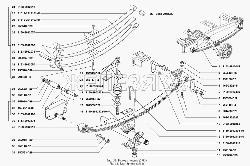

Здравствуйте друзья) поправьте и помогите с кодами запчастей
Представим, решил я поменять рессоры стандартные 2 листовые умершие ставшие как палка на новые 4 листовые со вставкой под втулки
что нам нужно:
ну понятно два домкрата. пеньки:) терпение и куча свободного времени.. эт опустим пока.
итак
1 3163-2910015 Подвеска задняя
2 250512-П29 Гайка М10
3 252156-П2 Шайба 10 пружинная
4 469-2902444 Кронштейн серьги рессоры
Кронштейн УАЗ серьги рессоры
5 3160-2912466 Щека серьги рессоры наружная
6 250559-П29 Гайка М1 4
7 252158-П2 Шайба 14 пружинная
8 201498-П29 Болт М 10х28 крепления опоры кронштейна серьги рессоры
Болт М10х28х1.5 опоры двигателя ГАЗ-3110
9 469-2902028 Втулка резиновая рессоры
Втулка УАЗ рессоры полиуретан красный к-т.12шт CS-20 Drive
10 3163-2912458 Щека серьги рессоры с пальцами внутренняя
Щека серьги УАЗ-3163 рессоры СБ
11 3160-2912408-10 Стремянка рессоры
12 3160-2912412-10 Накладка рессоры
Стремянка УАЗ-3160 рессоры задней 3 листовой h=155x14x1.5мм
13 3160-2912418 Подкладка стремянок
14 252138-П2 Шайба 14 пружинная
15 250690-П29 Гайка М14х1,5
16 3160-2912422-10 Подкладка рессоры
Подкладка УАЗ-3163 стремянок
17 201565-П29 Болт М12х1,25х35
18 252045-П29 Шайба 12
Подробнее
Болт М12х35х1.25 опоры двигателя ЗИЛ РААЗ 19 3160-2902623 Втулка буфера
Подробнее
Стоимость детали
Втулка УАЗ-3160 буфера перед.подвески 20 3160-2902624 Буфер
21 252157-П2 Шайба 12 пружинная
22 250515-П29 Гайка М12х1,25
Гайка ГАЗ-3302 КПП секретная к-т
23 3163-2912020 Шарнир рессоры резинометаллический
24 3163-2912012 Рессора в сборе
25 31512-2912101-01 Лист N1
26 31512-2912102-01 Лист N2
27 250510-П2 Гайка М6
28 3160-2912070 Прокладка межлистовая
Сайлентблок УАЗ-3163 рессоры БалаковоЗапчасть
29 3163-2912080 Прокладка межлистовая (полиэтилен)
30 3163-2912074 Втулка хомута рессоры
31 200275-П29 Болт М8х80
32 3163-2912050 Лист N3 с хомутами
33 201468-П2 Болт М8х50
Прокладка УАЗ-3163 рессоры противоскрипная к-т 2шт ROSTECO
34 250563-П29 Гайка М18х1.5
35 252140-П2 Шайба 18 пружинная
36 252018-П29 Шайба 18
37 469-2912518 Втулка оси рессоры
Гайка М18х1.5х14 колеса внутренняя ЗИЛ-130 РААЗ
38 3163-2912480 Ось переднего конца рессоры
Подробнее
Стоимость детали
39 3163-2912476 Ось переднего конца рессоры в сборе
Ось УАЗ-3163 рессоры переднего конца
40 3163-2912010 Рессора с втулками в сборе
что нам нужно :
рессоры 31532912010 UAZ - 2 шт
вот вопрос вышибать вставки и запресовывать полиуретановые саленты 1410005 - 4 шт или собрать на втулках 31602912028 UAZ - 8 шт? или же с передней стороны втулки резиновые а сзади саленты?
далее Стремянка 3162-2912408 -4шт гайки к ним 14 стандартные? гроверы тоже под 14, и шайбы? или из нержавейки или закаленые повышенной прочности?
серьги ?????-2 или 4 шт кто код знает?
в серьги салены? такие же как в рессоры или другие?
или резиновые втулки?
пальцы? код и количество...
какие болты крепят к раме заднюю часть серьги?
что вообще нужно то?
сколько тем просмотрел... 11 год. картинки не доступны... мож кто по памяти скажет?

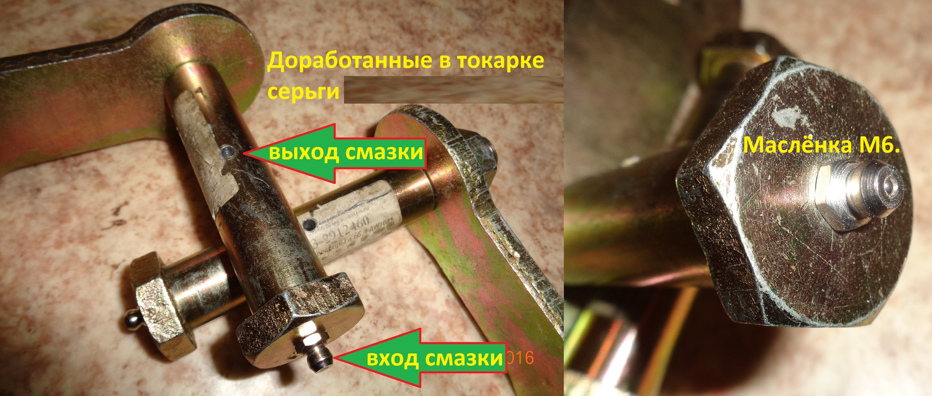

либо красный полиуретан от новосибирского. такой мягкий. И смазать и тавотницы врезать. Нарезать слегка на сайлентах сетку для держака смазки.
Четырех листовые плохо ходят, то есть двигаются. Поэтому можно обойтись и резиной.
Я себе зеленый полиуретан поставил. Могу сказать, что спереди он оправдан. А сзади из-за безвыходного положения. Резина попросту рапирается во втулке и втулка начинает крутится и скрипеть.
По живучести нормально.
если интересно, то ездил спереди был зеленый полиуретан.ру. А сзади и резина во втулке рессоры и полиуретан.
В итоге сзади тоже вырезал и убрал втулку и поставил зеленый сайлент.
Они хороши тем, что там с завода положили смазку и он крутится!
Иначе концы рессор, особенно сзади гнёт! Тк свободы нет нормальной.
На 4х листах конечно это не заметно, а вот если покатушки и каждый день машину насиловать, то очень заметно.
Единственное, я за 30к км умудряюсь убить слегка зеленые сайленты полиуретановые. Но ездить ещё можно. Убить то есть привести в недостойный вид.
Всё-таки от движения смазка выгорает от нагрева и начинает тереть. Плюс хода огромные тоже выдавливают там всё.
Ну вы наверное видели, как у меня рессоры заворачиваются. на драйве2 фото вверху.
а код резинок? или красного полиуретана? или ссыль где брать
тавотницу в 4 детали? так резинки сожмуться и куда смазка пойдет поверху сразу наружу?
yariddik
Сообщений: 422
Откуда: Костомукша
Благодарил (а): 133 раза
Установка 4 листовых рессор
Сообщение yariddik » Ср янв 16, 2019 16:13
Смазка в одном у меня нормально осталась, во втором нет.

понял спасибо а то я уж хотел на полиуретане насечки резать и масленки вкручивать в кронштеин серьги

и кстати по всем каталогам на патриот смотрел везде щека серьги от 3160 а не 469...
даже в каталоге на 469 https://www.konsulavto.ru/acat/cars/uaz ... ory-zadnie ито стоит 3160
а то понять бы эта 469-2902458-01 или нет

Залезь под машину и померь штангелем расстояние между серьгами.
На 3160втулки видимо, вот и другие размеры.
А на патриот поставили щеку от 469
Отправлено спустя 8 минут 46 секунд:
Вот же у тебя верхняя картинка https://www.konsulavto.ru/acat/cars/uaz ... ory-zadnie
Которая в стартовом посте.
Если захочется на резинки, то соответственно берешь схему хантер, и надо значит и палец и кронштейн.
А так как стояли сайлентблоки, то надо два сайлента 3163 и две втулки 469 на одну сторону.
