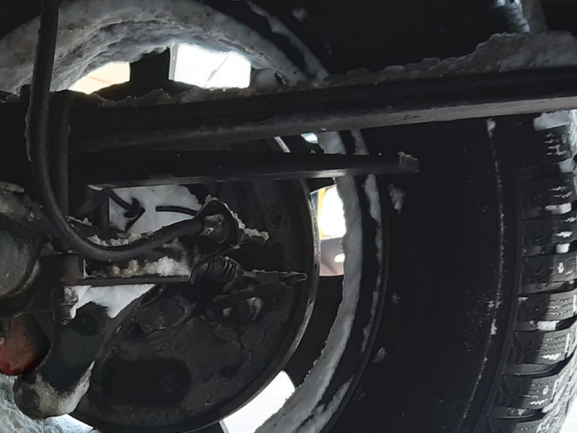

как все знают на патре 2019 м.г. установлены двухлистовые рессоры. Ход моста до отбойников буквально 5 см и зад машины визуально просевший.
Размышляю над проставкми рессора-мост. 40 или 60 мм. Проставке рессора-рама считаю плохим вариантом.
Вопрос: при установке проставки между мостом и рессорой, надо проставки ставить на стабилизаторе?
P.S. пробег 800 км

Philicio писал(а):
Пт мар 22, 2019 09:27
Мост из за "мягких" рессор и так при пробуксовке "прыгает", с проставками еще больше будет "прыгать", ну а с проставкой 60мм даже не представляю что будет, рессоры будут изгибаться S образно при любой нагрузке.

т.е. проставка рама-рессора предпочтительнее? или только трелистовые рессоры от старого патра?

Эксплуатация асфальт, гравийка. Бездор 1 км в год ). Визуально зад поднять и когда трое сзади на сидухе штоб отбойников мост не касался. тонну не гружу :-)
Пневма и доп пружины не вариант. т.к. по хорошему это все на до регистрировать. а проставку 1 штатный см или 6 нештатных никто мерять не будет и не заметно

Только куда мост рессора или рессора рама
вот чел на драйве второй вариант реализовал. доволен https://www.drive2.ru/l/517137153256325 ... 0#comments

Если так критична грузоподъмность и расстояние до отбойника, то тогда четыре листа и никакого придумывания. А проставки померять могу совершенныо спокойно.
Только не те что показаны на фото - копрололн это солома в этом месте, плюс рычаг на точки крепления.

то что он даволен - это не отзыв за такое короткое время, он потратил на это время, деньги и труд и разве после этого может быть плохо(психокинетическая реакция) тем более время прошло совсем чуть и эти проставки еще не сели, сам материал то мягкий и протянуть нормально этот материал не получится.
_________
Если уж ставить проставки - то из металла.
У себя я сделал коробчатый кронштейн, приварил по нижней части рамы. Еще появился плюс - менять втулки стало удобней не снимая железного уха

Добрый всем!
Двух листовая рессора:
Личный опыт эксплуатации 32 тыс.км один Патриот, из них с превышением паспортных нагрузок 9 тыс. км с забитыми багажником и прицепом в 2тонны+ 9.5 тыс.км второй, но почти пустой, загрузку в 300кг и пробег в 4,5 тыс. км. будем считать в пределах заводского допуска. Рессоры сохранили свою заводскую геометрию.
Задачи: сохранить хорошее, не навредить машине, повысить необходимую для меня грузоподъёмность, минимизировать раскачку машины (динамическую нагрузку вверх\вниз на шар прицепного) на большой "волне" от тяжёлого прицепа (2,3-2,7 тонны), в силу поддержания курсовой устойчивости вынужден нагружать шар прицепного до 100кг, иначе на скорости больше 70км\ч прицеп начинает просто разматывать.
Плюсы двух листовой рессоры:
1. Машина мягче, мелкие неровности глатаються лучше, средняя скорость на грунтовой дороге выше (но в случае паспортной загрузки машины).
2. Лучше артикуляция задней подвески, повысилась проходимость.
3. Пока я не видел двух листовой рессоры патриота с "S" изгибом. Глубокая просадка рессоры при условии установленных проставок рессора- мост 60мм и выше не обсуждаеться- это решение уже других задач, и совсем другая подвеска.
Минусы:
1. Я протер почти сразу фетровые подкрылки резиной 265\60-18(255\60-18), на новом Патриота начал цепляться с левой стороны уже пластиковый подкрылок зимней резиной 255\60-18.
2. Блин, внешний вид:( присевший на жопу Патриот, ну как то не очень:(
3. Задняя подвеска пробивается!
Варианты решений, из доступных, подсмотренных на просторах инета (стоимости не обсуждают, вопрос бюджета как бы не стоит):
1. Пневма- наверное самый оптимальный, но не совсем мой, у меня из-за прицепа придётся перекачивать, ну и достаточно капризная пневматика плюс отсутсвие отбойника (а это упругий необходимый элемент подвески).
2. Прогрессивная рессора, например Риф, очень хорошее решение, но требует лифта и передней подвески 5см, других доступных вариантов прогрессивной рессоры не видел, а для моих задач лифт считаю неприемлемо.
3. Поставить трёх (четырёх) листовую рессору- ну это регрессивный путь, все плюсы мягкой подвески теряем.
4. Пружины дополнительные, лучше "спрингвар" они по виду прогрессивные и достаточно мягкие(характеристики производитель умалчивает), да и вроде отзывы неплохие..... Но, мягче именно на том ходе подвески, пока не выберут изначальный лифт рессоры, то есть мягче именно эти 2-3 см хода (вспоминает расчёт двухпружинного койловера), а дальше жесткости складываются со всеми вытекающими. Мы в своё время "намотали" (s образный изгиб + поломанные подкоренные) на задний редукторный мост обе трёхлистовые рессоры от патриота именно с применением рессоры в паре с пружинной от Оки.
Предлагаю следующий вариант решения - установить подрессорник от малолистовой буханочной рессоры(номенклатура Лист рессоры УАЗ 452 задней №3 НОВОГО ОБРАЗЦА (2-листовая)(ПОДРЕССОРНИК)- фактически изменить характеристику двух листовой рессоры на ПРОГРЕССИВНУЮ. В результате установки имеем 23 мм лифта подвески, то есть Патриот не присевший на жопу:), а вроде как внешне и был с трёх листовой рессорой, расстояние центр ступицы-арка стал 51см, впереди 49см. (снаряжённый авто с полным баком и водителем). Пришлось взять чуть более длинные стремянки, на родных не хватило 2мм, чтобы резьба вышла за гайку. Подрессорник пока поставил перевёрнутым, так как эксперимент, и я хочу на концы подрессорника добавить невысокие 20мм резиновые упоры. Под отбойник желательно подложить чего нибудь, чтобы опустить на 2см вниз.
Фото пока не очень, проект не доведен до логического завершения. Хотелось бы послушать критику.
Здоровая критика искренне приветствуется.

cargof писал(а):
Пт янв 24, 2020 02:50
Сильно жестче ? Я не владел патриотом на таких рессорах, поэтому не знаю . Пока начал изучать вопрос, не нравится мне что на хороших ухабах колеса в стоке цепляют подкрылки сзади, а летом будут колеса самую малость больше стоковых. И еще вопрос дилетанта, а если у рифовских рессор вынуть один или два листа ? Нахваливают эту фирму в сети.
Думаю на двумя вариантами.
1) лифт на 30мм, Но этот вариант в сети сильно ругают, утверждается что будет дикий износ всех узлов подвески, особенно крестовин карданов.
2) установка других рессор и возможно пружин, в стоковом размере, но другого производителя, т.е качественнее дабы не проседали.

Ruslan 1978 писал(а):
Пт янв 24, 2020 10:34
Сильно жестче ?
ощутимо мягче с двухлитровой рессорой.
лифт на 30мм
это всего лишь приведение высоты машины на двухлитровой рессоре к машине с трехлитровой рессорой фактически сток. Критичны углы параллельности фланцев карданов. +23мм к двухлитровой рессоре это сток на которую рассчитана подвеска изначально -ничего цеплять не будет вплоть 235/85-16
например?
рифовских рессор
это лифт +50 к трехлистовму стоку, то есть лифт нужно делать всей подвески, а вот там уже углы карданов. Прогрессивная рессора РИФ мне вообще очень рессору от форда эксплоуера 00х годов напоминает. Убрать один лист - снизить жесткость на "S"скручивание.
