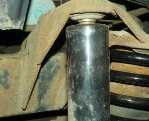

Так вот получилось. Машина с новыми пружинами, но без добавки чего бы то ни было сзади.
Еще так вот обварены передние кронштейны амортизаторов. Просто 2 пластинки. Рвать не рвал. Видел порванные. Усилил на всякий случай.

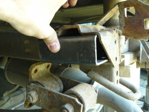

Проставки сделаны уже. Краска сохнет. Внедрю. Труба 100х50х4. И 80х40 на мост под отбойник.

Это я про пружины впереди говорил.
Сзади другого способа не вижу. Ибо 4 листа рессоры мне не надо. Ни барсовских, никаких. Не надо мне жесткости, груженым не езжу.

Вчера скулибил проставки для амортизатора и поставил вместо SS20 спорт стоковые плаза.
Результат размер по пружине 310 мм. (на масляных 300) бампер у меня весит около 30 кг + лебедка 20 кг.
Эти проставки временное решение, пока пружины не просядут.
Отправлено спустя 1 час 30 минут 35 секунд:
yariddik писал(а):
Ср июл 11, 2018 11:03
ход у аморта и вверх и вниз по 10см. Нет ограничений
а что за амортизатор с ходом 200 мм ?

А онитак разве не все такие КРОМЕ стока с 160мм ?
Аморты любые, у них хода 190, 200, 210
Только у тех, кто больше 350мм в сжатом хода больше 210

yariddik,
аморт не пишу,
Тк на перед патриота он не подходит по моему мнению
Inforser,
нужна втулка внутри,
Иначе разбивать будет отверстия и стучать

Сообщение Inforser » Чт июл 12, 2018 08:42
yariddik писал(а):
Чт июл 12, 2018 06:48
втулка стоит. между сайлентблоком амортизатора обрезанные шайбы (чтобы внутренний размер был 40 а не 50 .на фото их нет просто)
у родных амортизаторов ход 170 мм.
